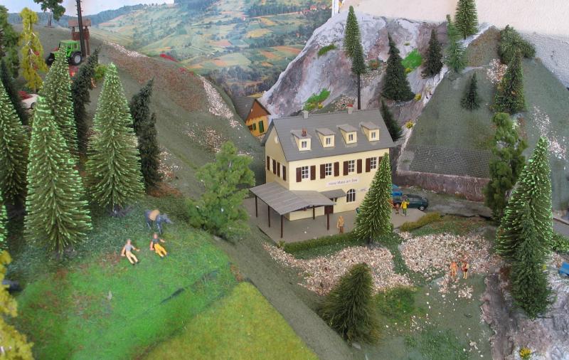

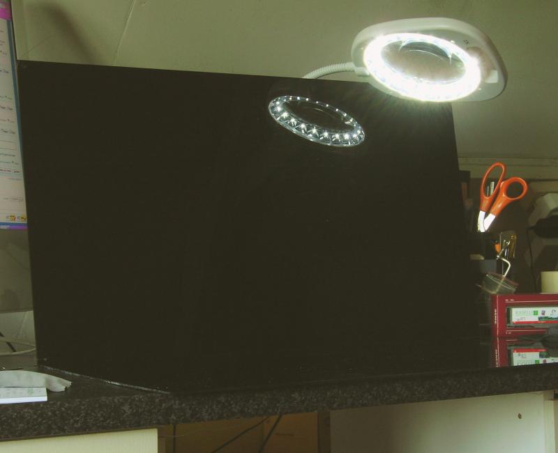

De fotostudio, 2 zwarte, kan ook in andere kleur, perspex plaatjes, burolamp en daarbij als fototoestel de Pentax Optio 60.
De Pentax wordt standaard ingesteld op macro, tulpsymbool, 1 seconde en optimaal diafragma voor optimale scherpte diepte.
De perspexplaten zijn wel gevoelig voor stof dus eerst een behandeling met glasex.
Gebruik een wit A4 velletje om lichtreflexties te voorkomen of juist aan te sturen.
Nabehandeling van de foto: elk stofje telt dus dan maar photoshopen om e.e.a. weg te werken.
Hier dan het resultaat. Goed gedetailleerde foto, stemmingsvol en mooi van kleur. Het spiegelende effect geeft naast een wat luxere uitstraling ook een warme toon aan de kleur.
Voorkeur van standpunt, de z.g. Bellingrodt positie, buffers op ooghoogte en in een lijn.
Daarnaast een buitendiorama, wachten op mooi licht en lucht, niet op het midden van de dag omdat dan het licht heel hard is, en knippen maar met dezelfde Pentax.
Wel de bovenleiding gephotoshopt omdat die nog ontbreekt op het diorama.
Al met al hoeft dit alles niet al te veel te kosten en is met een eenvoudig camera veel te bereiken.

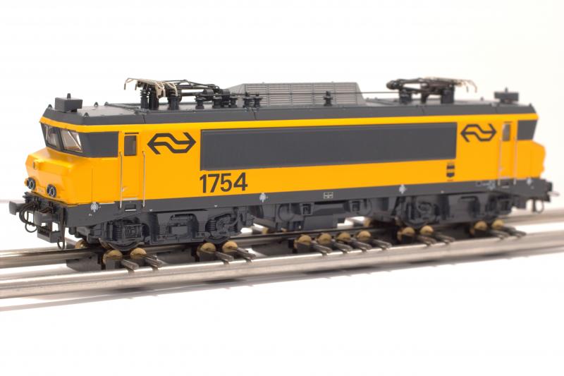

Hier even twee fotooootjes met de Canon EOS 60D, met een (inderdaad Meppelspoor) Canon EF 50mm F1.8 II lensje er op...
Op de cabinedeur scherp gesteld:
En helemaal scherp:
En tja.. hoe ik schiet... ? Daar kan ik helaas geen foto van maken, want dat trekt mijn telefoon niet :p. Ik heb mijn toestel op statief, en via USB aan de computer gehangen. Zo kan ik lekker lui met de EOS utility vanuit mijn stoel met de muis foto's maken.
Verder een Xenos fototentje, waar ik een plaatje wit piepschuim onder heb liggen. Als achtergrond een paar A4-tjes, en op het dat van het lichttentje licht mijn Canon 430EX II flitser, die laat ik draadloos mee flitsen. Verder heb ik om het Xenos lichttentje nog een 5M-led snoer van de lokale Ebay-Chinees gehangen, voor extra licht... ;-).
Tja... en het resultaat... ik vind het voldoende... :-D.

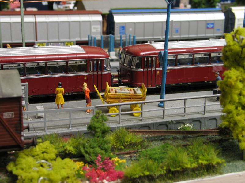

Maar met een spiegelreflex fotografeer je ook niet op de P stand (zo heet dat bij canon) ook als ik treinen spot gebruikt ik de sluitertijd (400-500)voorkeuze en richt eerst de camera iets  naar beneden (donkere partijen) dan druk ik de ontspan knop in en hou die half ingedrukt ,pas als de trein in beeld komt trek ik de camera weer omhoog en druk af, zo heb je geen moeilijke instellingen nodig en 99 van de 100 keer heb je een perfecte foto.
Voor het fotograferen van de modelbaan gebruik ik 2 camera's mijn spiegelreflex en een 9 jaar oude compact camera, beide op de stand diafragma voorkeuze op stand 5,6 of iets hoger en een statief gebruiken, simpeler kan het niet zijn, de bovenste techniek heb ik van een oudere treinspotter geleerd nog uit de dia rolletjes tijd.
hier onder 2 voorbeelden.
de foto is in de avond uren gemaakt (18:37) gegevens zijn sluitertijd 1/400 diafragma 4,5 en brandpuntafstand 36 mm dit maal 1,6 = 57,6mm en iso 400.
deze is gemaakt met mijn G5 diafragma f5 sluitertijd 0,6 sec op statief. brandpunt afstand 7 mm (dit is anders als bij een spiegelreflex)
mvgr Evert en Bas.
