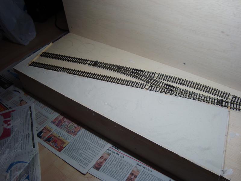

Al enige tijd liep is met het idee rond om een Micro layout te maken. Omdat ik toch niet veel ruimte op mijn kamer heb en toch wil rijden, werd het een micro layout. Tevens kan het een mooi voorbeeld zijn hoe je op een kleine ruimte toch een leuk baantje kan maken. Het is de bedoeling om in de toekomst beurzen te gaan bezoeken met mijn baantje.
Het plan van de baan heb ik simpel gehouden, maar ik heb het wel zo gemaakt dat je de hele tijd een beetje kan rangeren. Ik heb via Conrad wat Piko rails besteld en via Marktplaats een mooi lokje op de kop kunnen tikken van Liliput.
27-02:

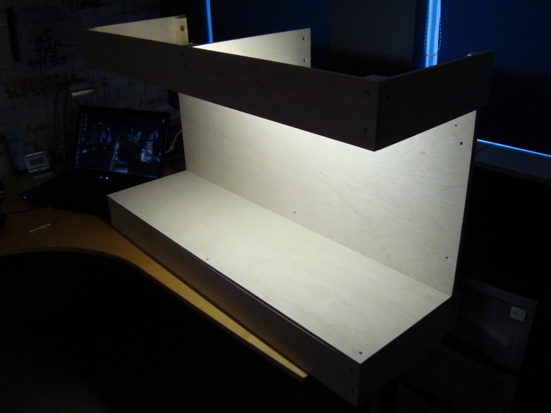

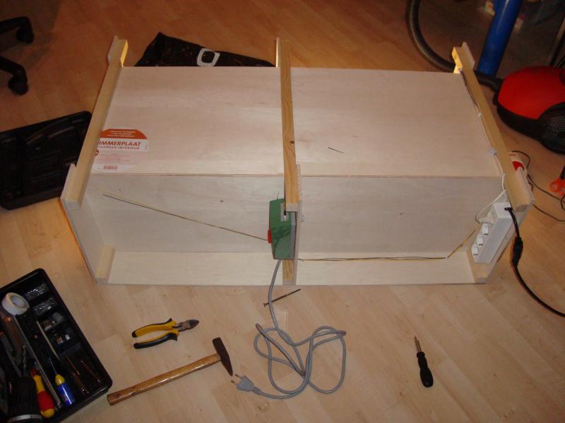

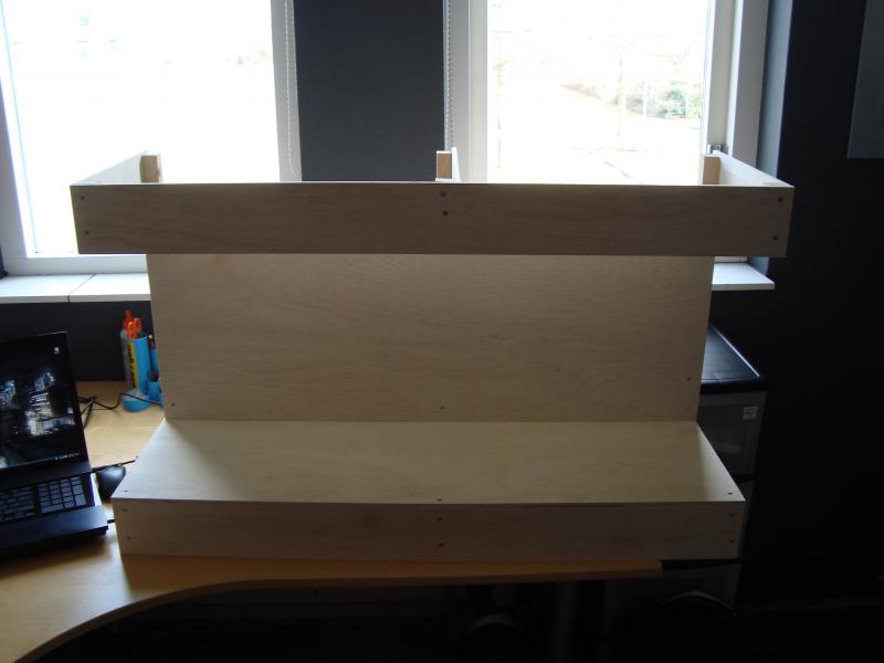

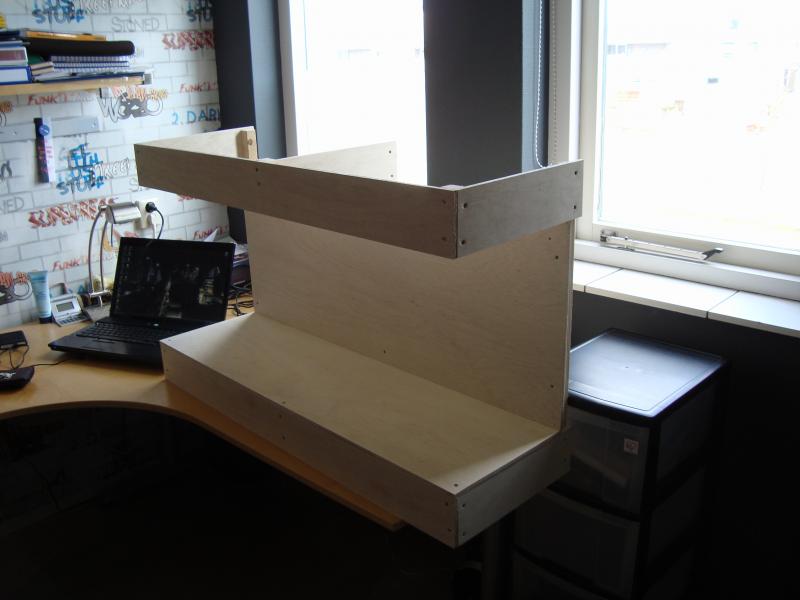

Vandaag alle hout gehaald en direct alles op maat laten zagen, zodat ik dat zelf niet meer hoef te doen. Het is tegenwoordig gratis om te zagen, dus waarom niet
Weet thuis gekomen direct bezig gegaan met bouwen. Aan het eind van de middag was dit het resultaat:
De bak heeft een afmeting van: 100 x 30 x 60 (lxbxh) en is gemaakt van multiplex.
Toen ook direct de verlichting ingebouwd. Ik maak gebruik van een TL.
02-03:

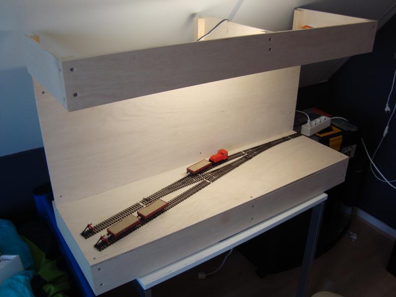

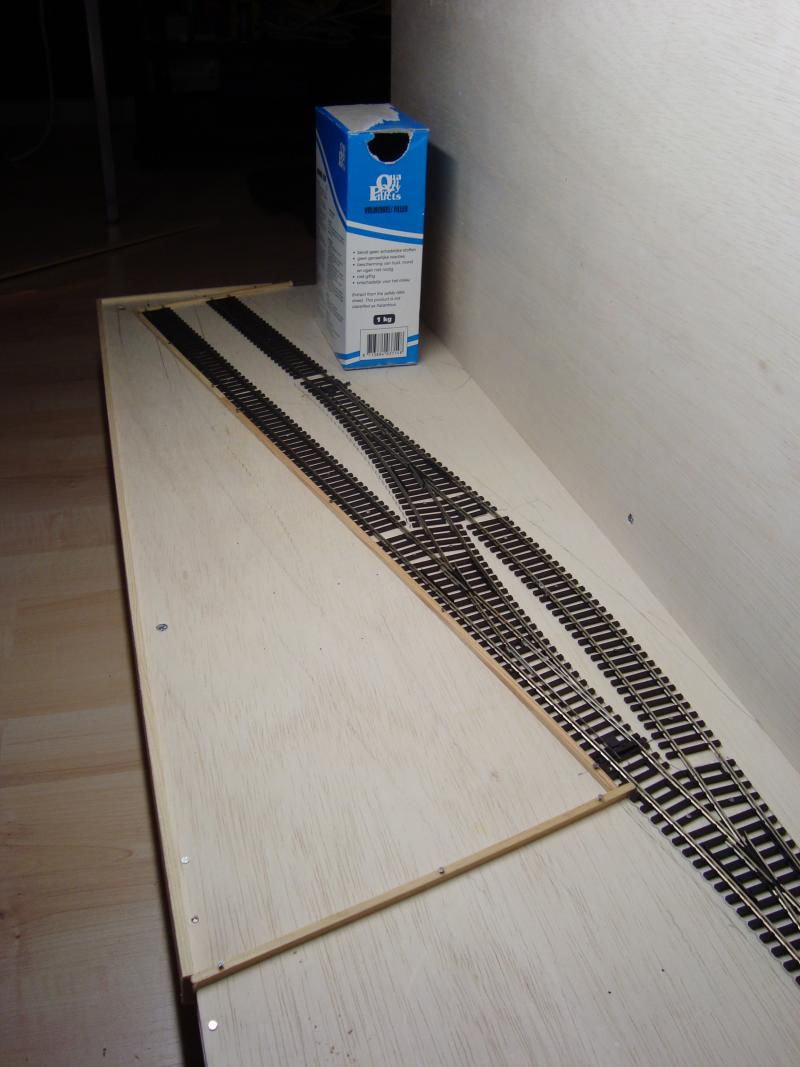

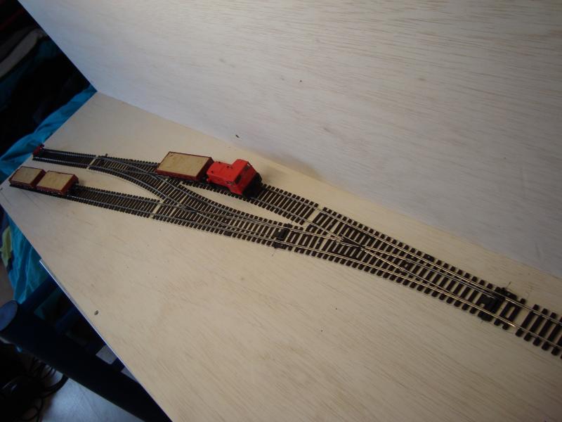

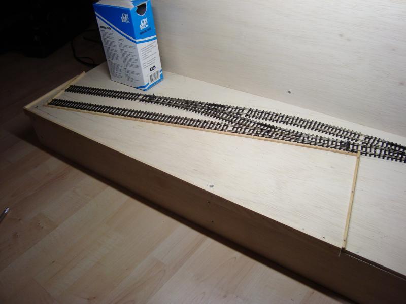

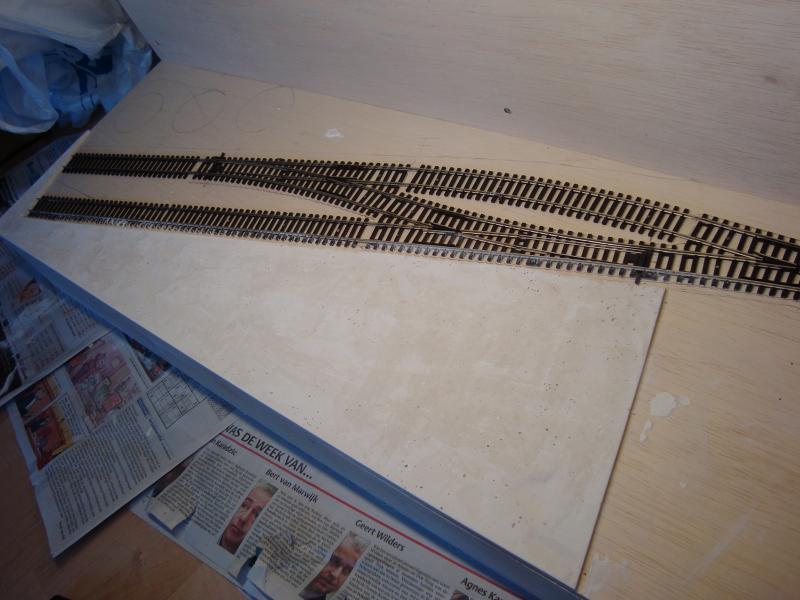

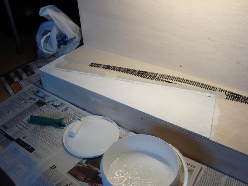

Vandaag ben ik bezig geweest met de rails te leggen. Er komen 3 wissels en een beetje spoor te liggen. Naja foto's zeggen meer dan woorden...
Dat was het voor vandaag. Nu eerst bezig met het plamuren van de bak en het een mooi kleurtje geven + de achtergrond een kleur geven.
Vragen en opmerkingen zijn altijd welkom
Groeten Peter

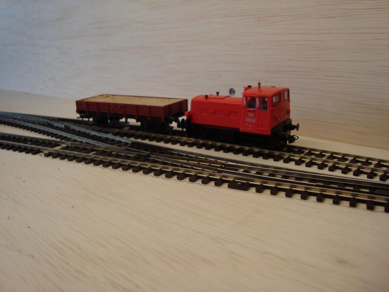

Nog eentje dan

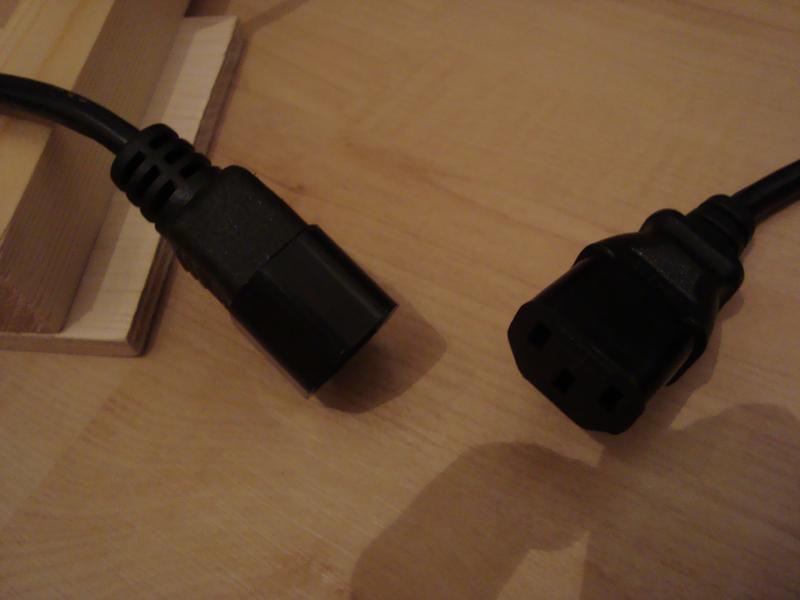

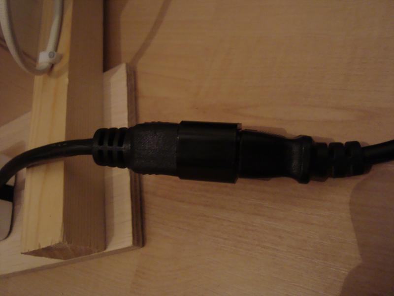

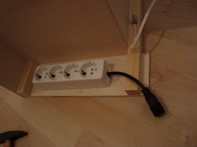

Ik ben net nog even met de elektra bezig geweest. Ik heb een stekkerdoos onder de baan gemonteerd.
Eerst heb ik de stekkerdoos open gemaakt en 2 gaatjes in de boden geboord om hem vervolgens aan de bak te schroeven.
Omdat ik niet zo'n lange kabel aan de bak wil hebben hangen heb ik zelf iets gemaakt waardoor je met een stekker werkt.
Ik had nog een verlengkabel voor de voeding van een computer liggen. Hier zit een stekker aan en een stekkerhouder. Die kon ik dus mooi gebruiken. Ik heb de stekkerhouder van de kabel afgeknipt en deze aan de stekkerdoos bevestigd.
Toen heb ik een stekker voor in het stopcontact gezocht en die aan de andere stekker bevestigd. Foto's zeggen meer dan woorden, dus hier even wat plaatjes:
Mvg, Peter

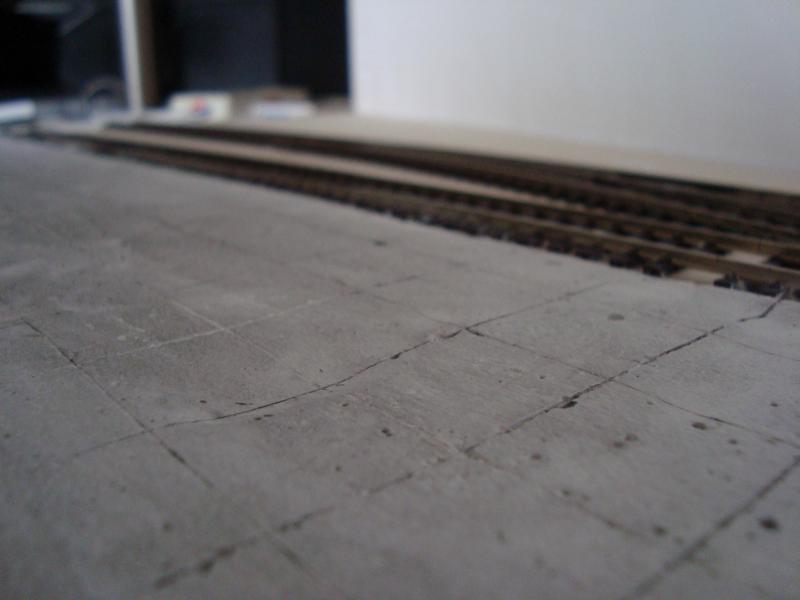

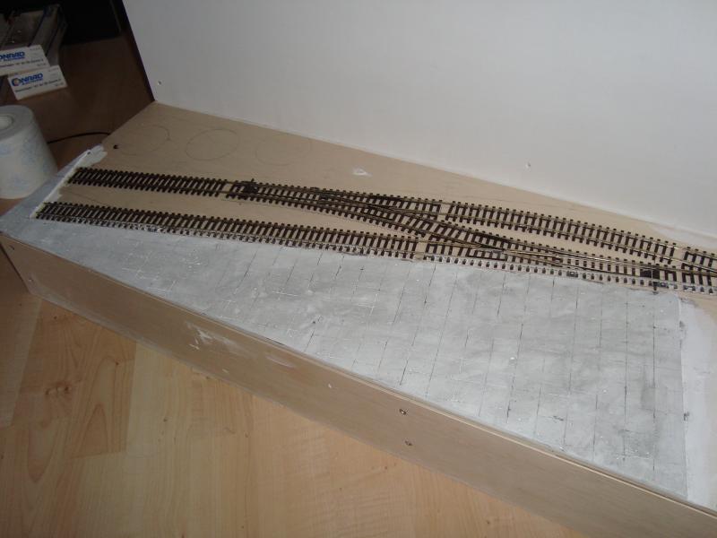

Verder ben ik begonnen met het maken van betonplaten. Ik ben begonnen met het maken van een mal om de gips erin te laten gieten:
Toen heb ik een dun gips papje erin laten lopen en alles redelijk vlak gemaakt. Ik kreeg het neit helemaal mooi vlak, maar het resultaat mag er zijn vind ik.
Na een nacht drogen en het een beetje opgeschuurd te hebben was dit het resultaat. Nu kon ik bezig gaan met alles een kleurtje te geven.
Het kleuren doe ik door middel van drybrushen. Eerst maak ik de ondergrond helemaal wit. Dit hoeft niet helemaal dekkend, want daar zie je later toch niks van. Toen de verf droog was, heb ik met een plamuurmes en ijzeren liniaal blokjes van 2,2 x 2,2 cm in het gips gekrast.
Toen dan klaar was heb ik met verdunt acrylverf het gips geverfd. Je verft een klein stukje en dan haal je met een doek o.i.d. het er weer af. Zo worden de naden goed zichtbaar en de platen zijn mooi grijs gevlekt.
Ik heb het nu alleen nog maar met zwart gedaan, en ik ga het nog met meerdere keuren doen.

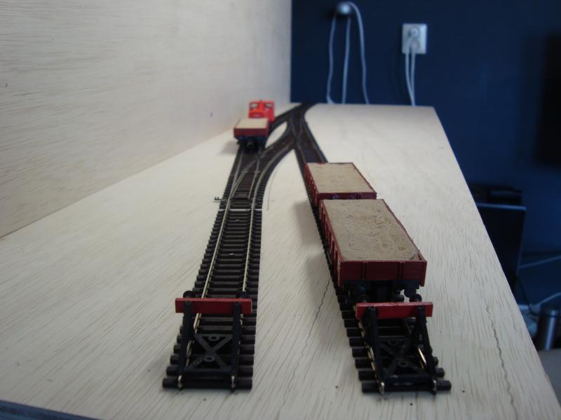

Als eerste heb ik een paar nieuwe aanwinsten:
Deze heb ik 2e hands op marktplaats gekocht. Ziet er nog redelijk goed uit, maar deze wordt toch helemaal verbouwd.
3 Piko tankwagonnetjes. Ik heb inmiddels de koppelingen vervangen voor Liliput koppelingen.

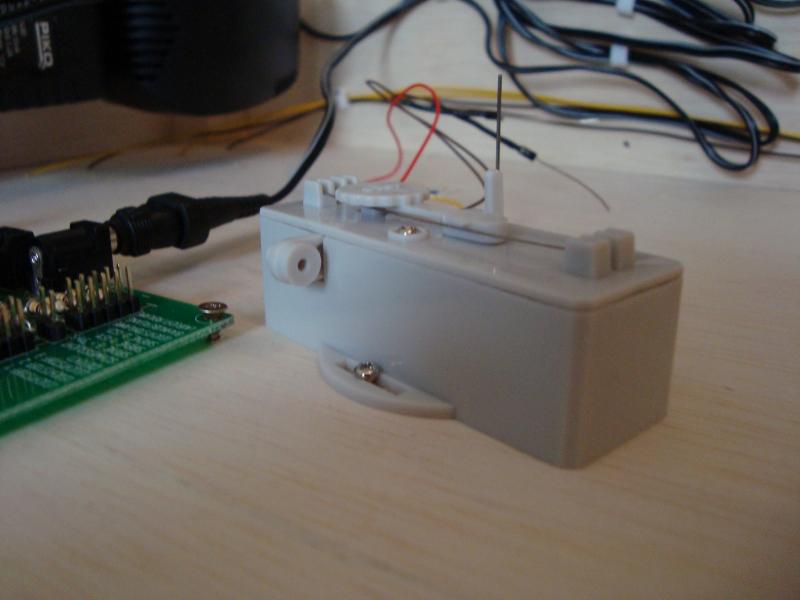

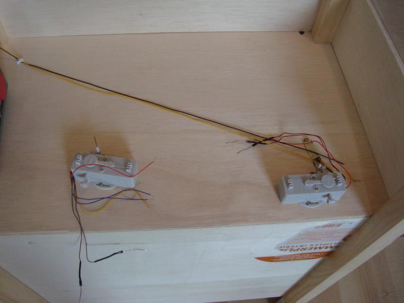

2x Conrad wisselaandrijvingen. Ik had er al 1, dus nu heb ik genoeg voor alle wissels op mijn baantje.
Dat waren mijn nieuwe aanwinsten van de afgelopen dagen. Nu weer verder met bouwen
Ik heb de wissel aandrijvingen direct na aankomst gemonteerd onder de baan. Dat werkt echt super mooi
Nu alleen nog alles aansluiten en dan is dat klaar!

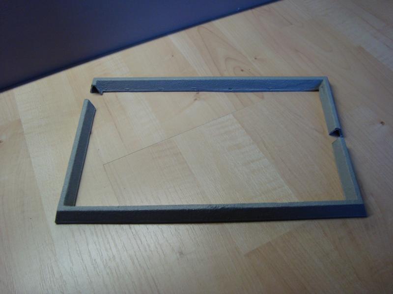

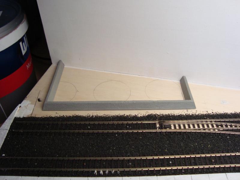

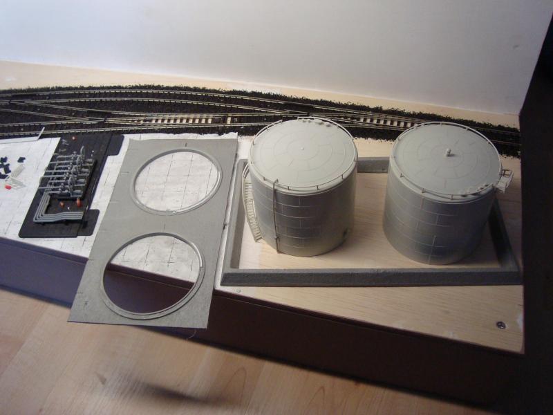

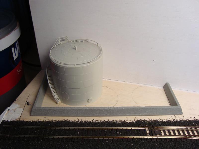

De olietanks komen op de achtergrond van de baan te staan. Omdat die niet helemaal goed passen, moet ik ze gaan aanpassen. Eerst heb ik de tanks e.d. van de grondplaat afgesloopt. Toen heb ik de grondplaat uit de rand gesneden.
Daarna heb ik met een papieren mal de goede vorm gemaakt. Daarna heb ik die vorm op de rand gemaakt en de rand gesneden. Dit is het resultaat:
Op de baan:
Met een tank erin:
Ik ben op dit moment bezig om de andere tank passend te maken.
