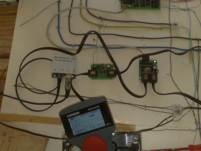

Ik hoop dat dit kan

Als ik het goed zie heb je de Profiboss op de S88LN aangesloten en de stroomadapter op de Uhlenbrock module en de S88LN.
Volgens mij kun je beter het als volgt aansluiten:
Profibos -> stroomadapter --> S88LN --> Uhlenbrock module.
Gr. Remco.

Hoi Ynze,
Nog net niet helemaal, maar voldoende om er wat van te maken.
Ok, de correcte aansluitvolgorde is:
[Profi-boss]
[ 'Linker' aansluiting LocoNetvoeding | 'Rechter' aansluiting LocoNetVoeding ]
[ S88LN ]
[ LocoNet USB Interface. ]
Grtzz,
Karst
[Edit]
Overigens hoop ik dat je niet de LocoNet uitgang van je ProfiBoss naar de eeuwige ruisvelden hebt gejaagd... Deze heeft namelijk de volle voeding van de LN-Voeding op z'n dak gehad....
[/Edit]
Laatst bewerkt op: 07 March 2010, 11:48:05 door Karst Drenth

Mijne Heren bedankt,
Ik heb het gedaan zoals U het omschreven heeft.
Nadat ik weer koploper heb opgestart geen en zegd geen respons van centrale.
Wat is en moet ik daarin nog veranderen.
Zoals in loconet tool en koploper of proffi- boss.
Volgens mij heb ik nu alle onderdelen om nu via loconet kan rijden.
Sorry voor zoveel vragen
gr Ynze

Mogelijk is, zoals Karst al zegt, je Profiboss defect doordat je het verkeerd hebt aangesloten.
Heb je trouwens wel in Koploper de juiste compoort geselecteerd ?
Gr. Remco.

Hoi Ynze,
Graag nogmaals een foto.
En... Eerst proberen contact te maken met LocoNet Tool.
Pas als dat werkt, verder gaan.
Grtzz,
Karst

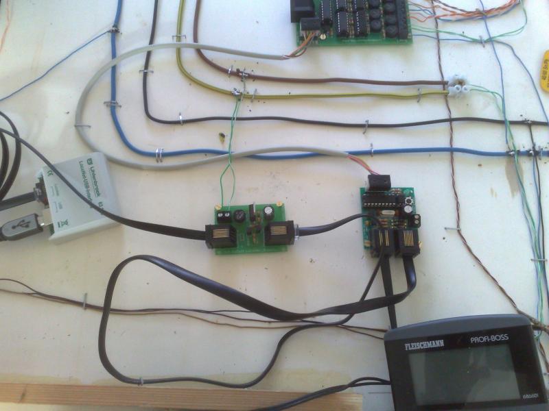

07 March 2010, 13:27:47 »
Hier nogmaals mijn foto .
Ik heb nog alleen problemen met loconet tool.
Namelijk de invoering van de LNCVs.
Gr ynze
