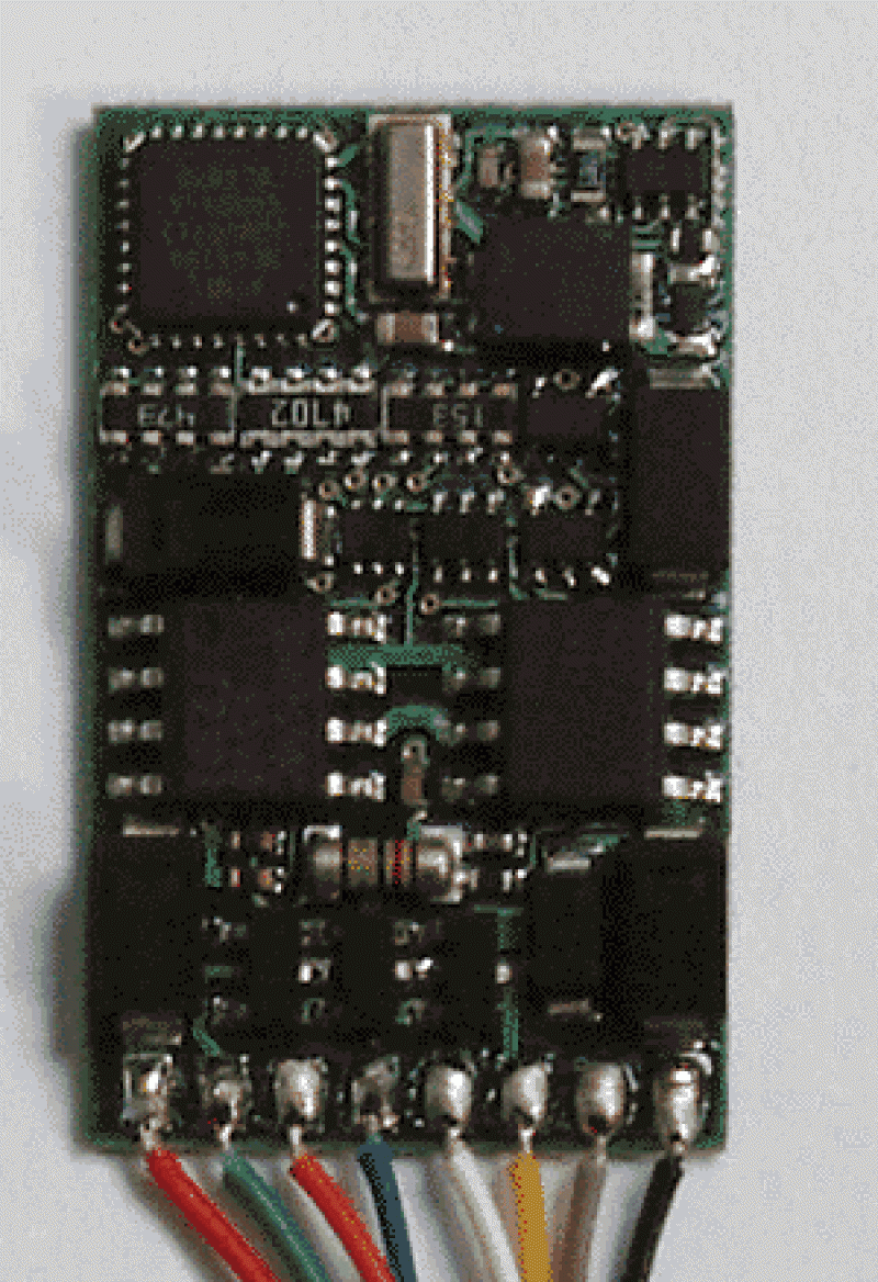

Heb al wat speurwerk verricht, prijs offerte bij Deprest opgevraagd van standard Lenz decoder, kwestie dat het goedkoper (hoop ik) is dit in Belgie te bestellen.
Bij Wim heb ik perrongeluk een overzicht gevonden voor het inbouwen van een decoder in een loc, bij Karst heb ik over de sturing gelezen van servo's, misschien ideaal voor de drie Tillig wissels HO/HOe aan te sturen.
Voor S88 heb ik opgemerkt dat Viessmann hier kan voor dienst doen, of zijn hier ook zelfbouw pakketten voor te bekomen? lijkt me nogal ingewikkeld bij het zien van het schema.
Dit alles lijkt misschien afgezaagd, maar ben van principe goed voorbereid is al een halve weg gebouwd.
Dank voor alle info, wanneer niet storend mag je mij meer info bezorgen.
Dit zou dan de goede Lenz decoder zijn.

Ik heb zelf geen lenz decoders... Of het goede decoders zijn... daar zijn verschillende meningen over: Zie dit draadje: https://forum.beneluxspoor.net/index.php/topic,24817.msg379149.html#msg379149

Als je problemen met je decoders wilt hebben,  neem  dan gerust Lenz decoders.
Wil je probleemloos aan de gang, vergeet dan de Lenz decoders. Deze decoders zijn nogal berucht van wege het z.g. Alzheimer effect, dit betekend dat de decoders spontaan vergeten dat ze een decoder zijn en een nummer hebben. De ingestelde CV's veranderen spontaan en ook spontaan uitbranden komt voor.
De door mij eerder genoemde decoders zijn dan misschien enkele euro's duurder maar je zal er veel meer plezier aan beleven. Mijn motto is bezuinig niet op de locdecoder want dit weegt niet op tegen het rijplezier.

Bedankt voor deze inlichting, had ook al bij de zimo decoders gekeken, heb al wel prijs gevraagd van de Lenz decoder,
wil daarom niet zeggen dat ik deze koop, weet ook dat je ergens moet schipperen tussen goedkoop en iets duurder.
Bij Google was ik direct verbonden met producent Zimo, vond geen contact adres of verkoper van dit produkt In Nederland of Belgie. Dus adres is welkom.
