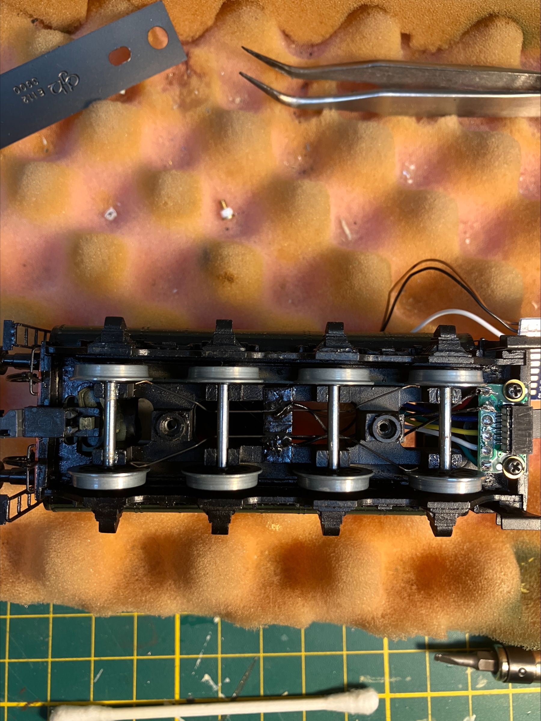

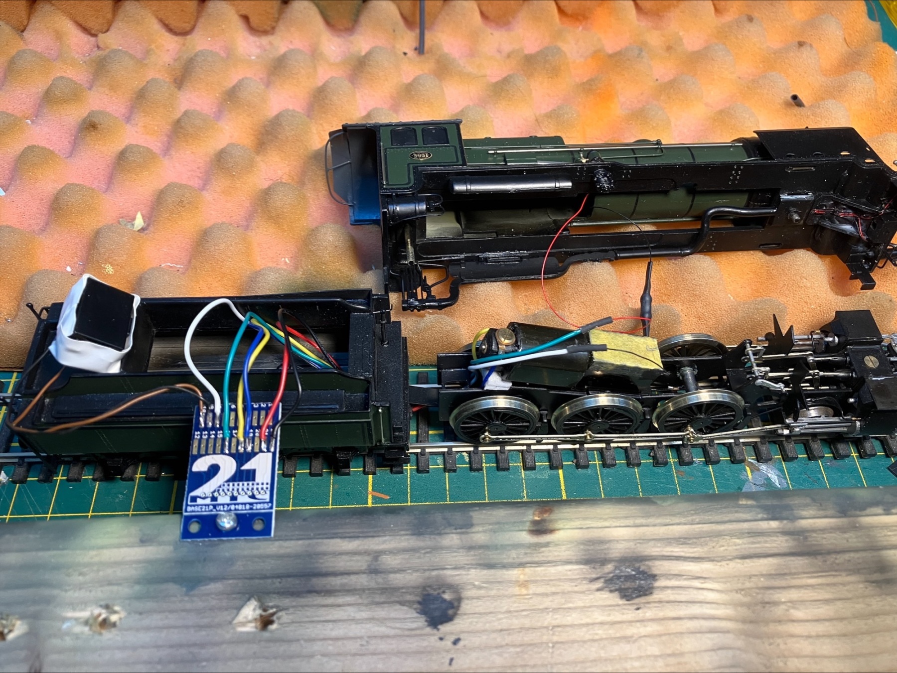

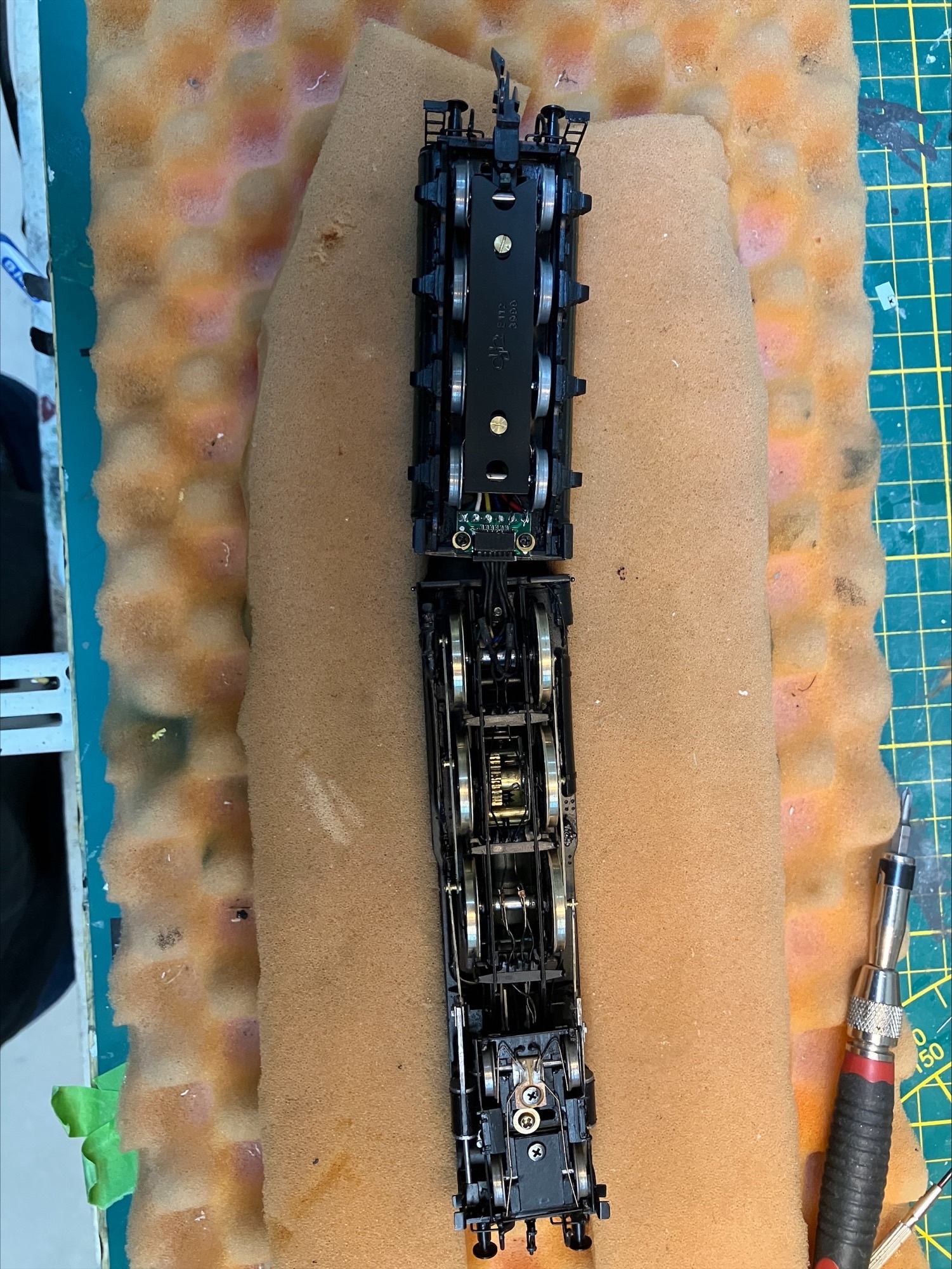

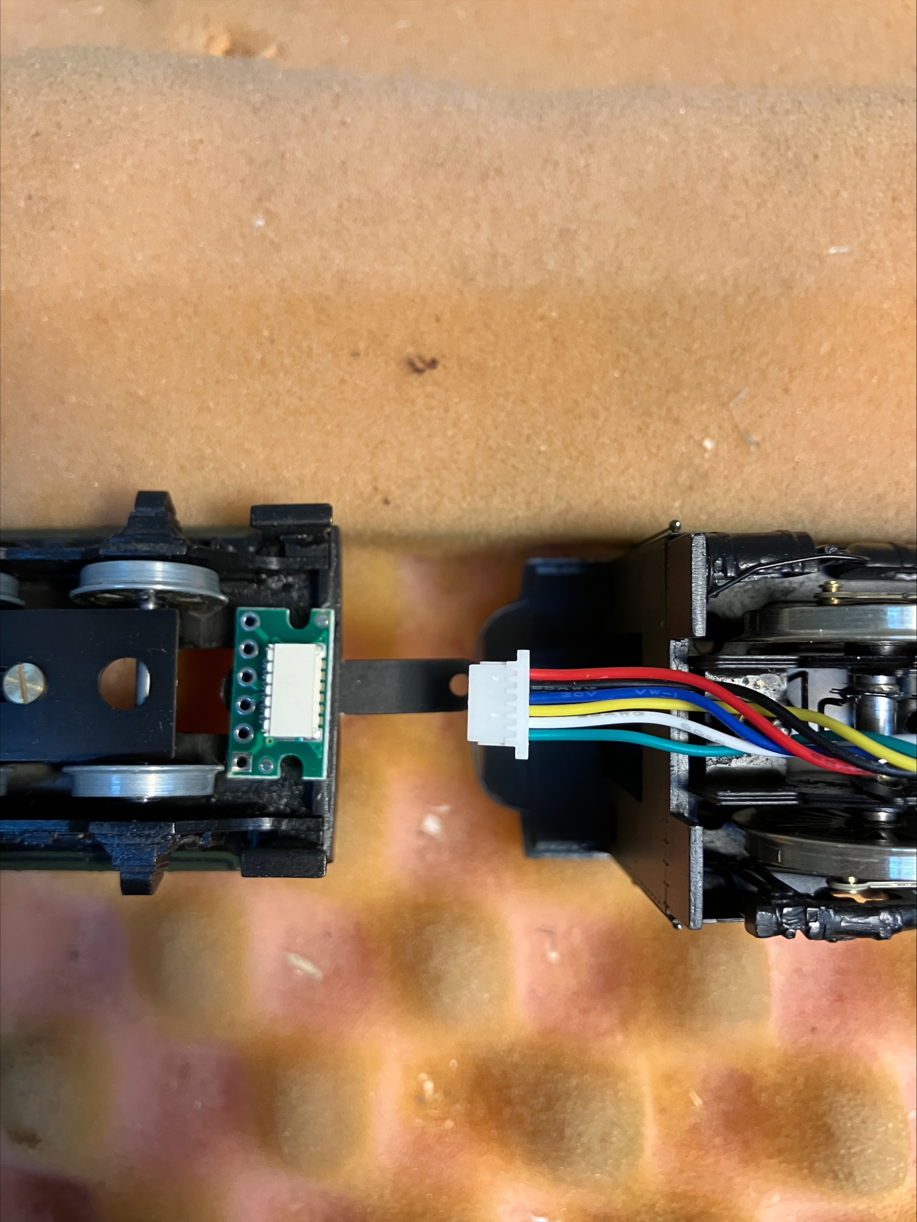

Zo, omdat ik op digitaal ben overgestapt moest hier ook een decoder in.
Omdat volgens mij wat cilinder en ketel betreft deze lok aardig met een NS 6300 overeenkomt heb ik er een Artitec NS 6300 sound decoder ingezet.
Moest wel wat freubelen met de cv's 57 en 58 om de cilinderslagen een beetje in de buurt te krijgen en ook de cv 95 (naar 53) snelheid van de voor/achteruit weer op achteruitrijsnelheid langzamer zetten. (De 6300 is een tenderlok dus die staan gelijk).
Zie foto's en hoor het filmpje.
De micro female stekker kan op nu tegen de onderkant van de tender geschroefd worden (wel een plastic bruggetje gemaakt over de koppeling schroef heen).
Decoder inbouw.
Extra stroomafname op de buitenste wielen van de tender toegevoegd, nu er een decoder in de tender zit kan dit makkelijk aangesloten worden. De tender wordt alleen gedragen door de buitenste wielen, de middelste liggen er los in.
Onderzijde compleet.

Mooi gedaan wat voor stekkertje is dat en waar kan je die kopen?

Thanks voor de complimenten, ben er zelf ook content mee.
Hier staat waar ik het stekkertje vandaan heb.
https://forum.beneluxspoor.net/index.php?topic=62471.msg3222554170#msg3222554170
