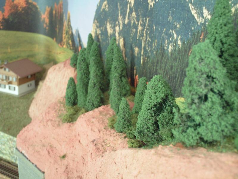

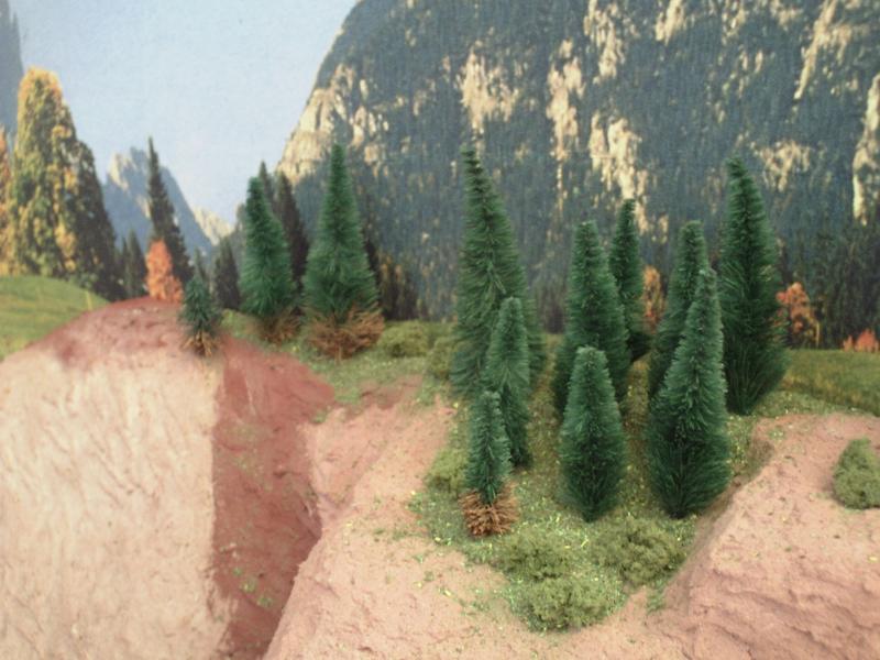

Slechte bomen.
Deze bomen behandelen met witte lijm en strooisel geeft als resultaat een samengekleefde bol.
Daarom heb ik er enige onderaan bestreken met waterverf.
Graag had ik hierover enige reakties van wat jullie er van vinden.
Klik.
Johan.
Online
Berichten: 3939
Re:Den berg op, Ho baan.
Reactie #783 Gepost op:
07 February 2011, 15:04:09 »
Wat dacht je van een spuitbus met lijm, en dan strooisel. Net als je met bomen maken doet.
Gr,
Mathyn
www.MCKmodelbouw.nl
Nu ook op
instagram
Matheus 18
Nog iets te plat voor Profi.
Berichten: 2513
Reactie #784 Gepost op:
07 February 2011, 15:07:07 »
Hoi Mathyn.
Kan ik ook eens proberen.
Johan.
Berichten: 12179
Schwarzburg-Neuffen-Bahn
Reactie #785 Gepost op:
07 February 2011, 15:16:26 »
Mmm, valt inderdaad wat tegen. Misschien iets te veel of te dik strooisel gebruikt. Probeer er eens een boom met een mesje, stug kwastje of een tandenborstel van een deel van het strooisel te ontdoen en kijk eens wat dat voor effect heeft. Dan nog eens een andere boom proberen met heeeel fijn strooisel en goed uitgesmeerde houtlijm.
Matheus 18
Berichten: 2513
Reactie #786 Gepost op:
07 February 2011, 15:21:30 »
Hoi Ruud.
Deze bomen zijn niet bestrooid hoor.
Heb daarom eens de onderste takjes beschilderd in de hoop dat ze zo wat fraaier worden.
Maar ga straks eens proberen met een spuitbus.
Met witte lijm was niets, gewoon een grote klont doordat de takjes in elkaar kleven.
Johan.
Berichten: 12179
Reactie #787 Gepost op:
07 February 2011, 15:23:59 »
Dan heb ik toch echt wel een nieuwe bril nodig
Matheus 18
Berichten: 2513
Reactie #788 Gepost op:
07 February 2011, 16:28:16 »
Het Ruud & Mathyn resultaat.
Met spuitlijm ingespoten, vervolgens bestrooid met grijsgroene naaldjes 2mm van Polak.
Nohmaals ingespoten en met groen vlokken van scenics bestrooid.
Ben best tevreden met het resultaat.
Bedankt mannen voor de tips.
Johan.

Dat is een mooi resultaat, Johan
Online
Berichten: 3939
Reactie #790 Gepost op:
07 February 2011, 16:54:28 »
Dat ziet er al 10 keer beter uit
Gr,
Mathyn
www.MCKmodelbouw.nl
Nu ook op
instagram
jakop
Reactie #791 Gepost op:
07 February 2011, 16:57:58 »
Hele mooie boom nu, die linker

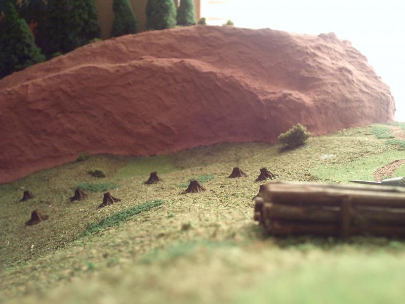

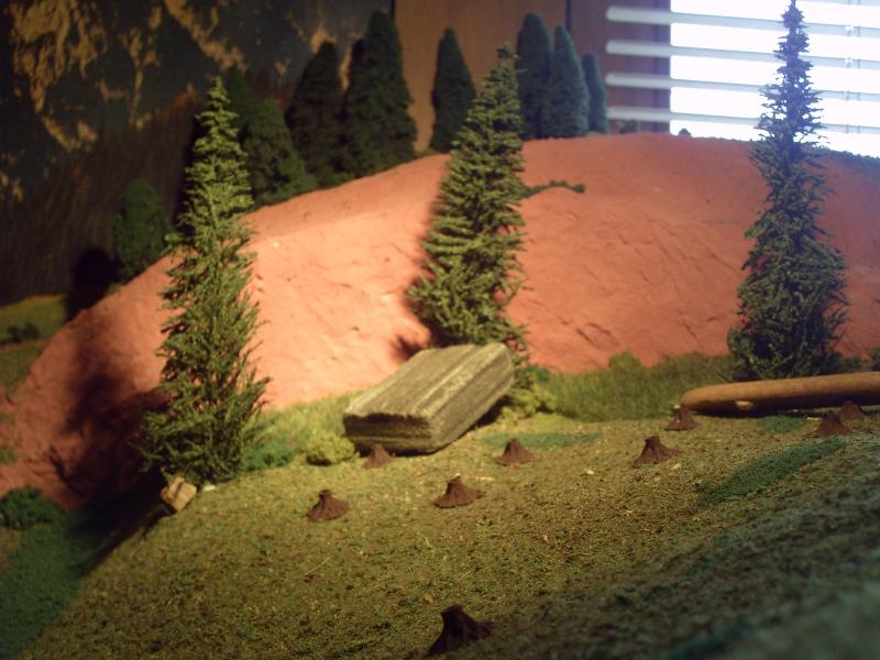

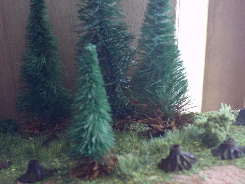

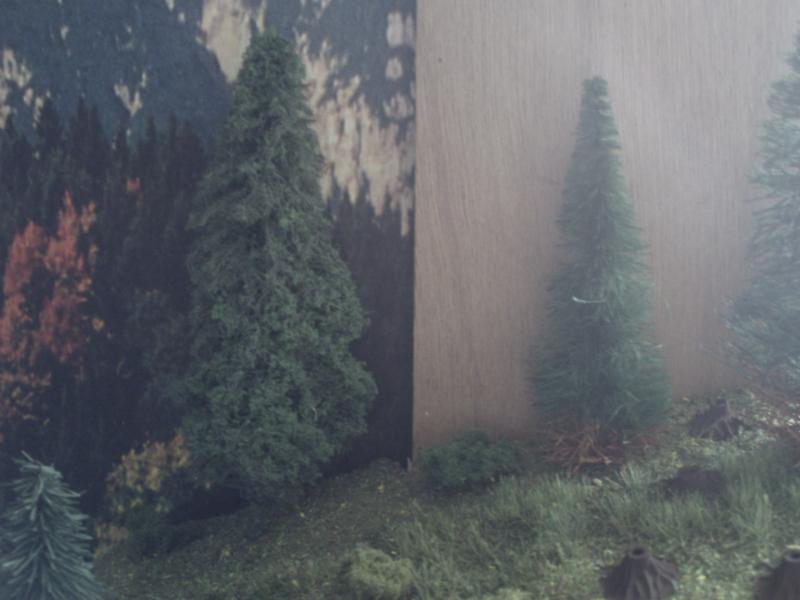

Bomen, nieuwe bomen.
Nee dit is niet van Grove den, kom ik nog niet toe.
Maar mijn oude bomen die wat aangepast zijn.
Zo zijn alle boompjes gedaan op den berg,( waar heb ik dat nog gehoord)
De stronken inmiddels ook geverft, vind het nog te bruin, nog wat nabehandelen met grijs lijkt mij beter.
Nu kan ik eens bekijken hoe ik de rest ga aanpakken, de natuur streef ik niet direct na, maar het mag toch een beetje netjes zijn.
Johan.

Dat ziet er toch een heel stuk beter uit met die "nieuwe" bomen...!

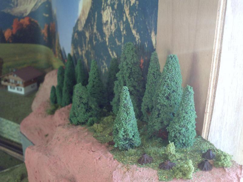

10 February 2011, 14:54:52 »

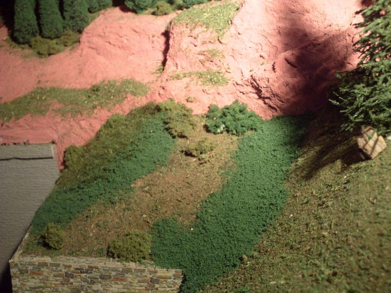

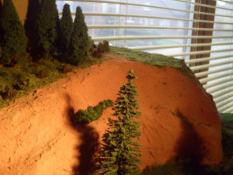

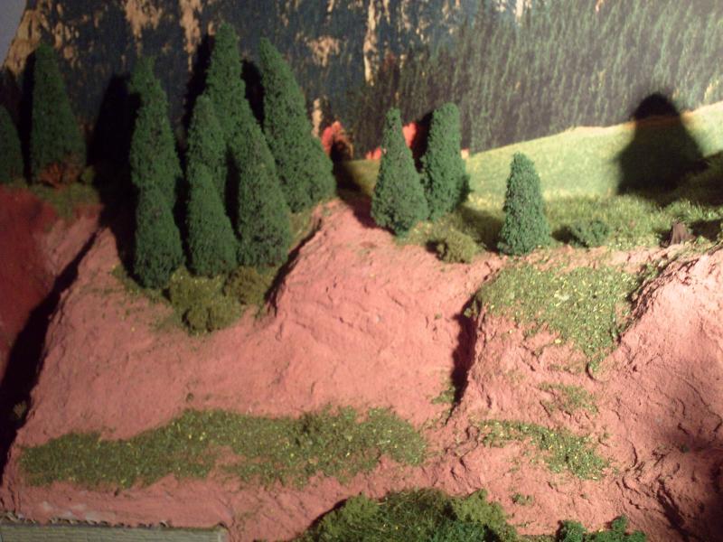

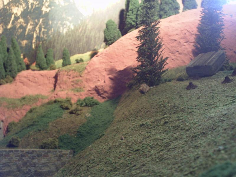

'T ziet groen.
Wat foto's van het ruwe bestrooien alvorens de stofzuiger er aan te pas komt.
Na het drogen van de lijm kunnen we weer verder.
Johan.
