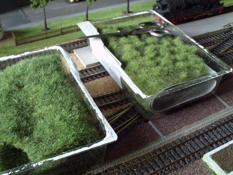

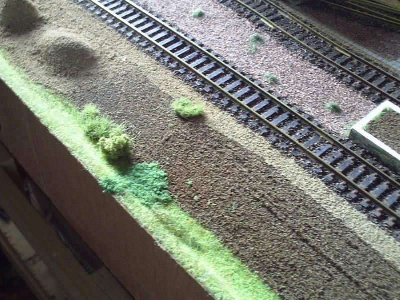

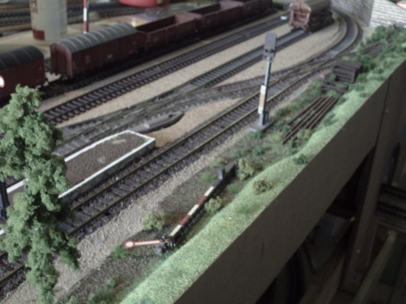

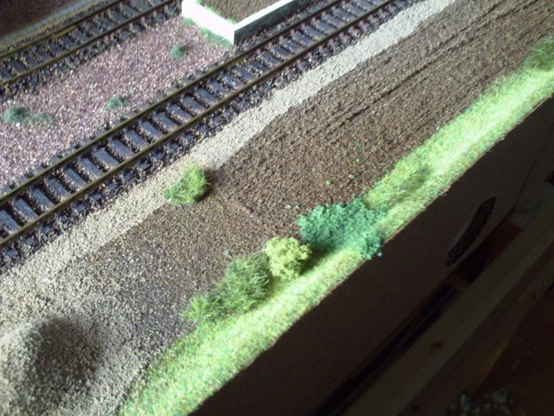

Proefje met voor mij nieuw materiaal.
Links is decovlies, rechts grasbussels op mat.(Heki)
Daarom een vraagje aan diegene die hier al mee gewerkt hebben.
[url=https://images.beneluxspoor.net/bnls/baanscenery_004_4.jpg]
KLIK.
De grasbussels op mat, hiervan is de mat nogal dik.
Lijkt mij beter van deze eerst te plaatsen en dan met grasvezels of dergelijke in te werken.
Zoals op derde foto onder.
Wat het grasvlies betreft heb ik twee stukjes als proef aangebracht maar dit vind ik niet bevredigend.
Kunt u mij hierover wat meer info verstrekken?
Allen dank.
Mvg.
Matheus.
Thijs1271
Berichten: 1155
Re:Den berg op, Ho baan.
Reactie #571 Gepost op:
06 December 2010, 20:24:47 »
Ik hoop dat het snel wat beter qua temperatuur wordt, dat knutselt een stuk makkelijker!
En comfortabeler.
Ik ga jouw bouwwijzen met karton toepassen, heb het bestudeerd en ga er mee aan de slag.
Je hebt me er echt verder mee geholpen.
Je foto's zien er trouwens weer prima uit! Inspiratie!
DMC en blij ermee :-)
Berichten: 11132
Spoor-0 & Spoor-1
Reactie #572 Gepost op:
06 December 2010, 20:38:58 »
Ik heb even een stukje opgezocht waar Ronald Halma
bezig is geweest met dat spul
(halverwege de pagina). Misschien dat je er iets aan hebt.
Ik ben er ook nog niet zo handig in maar dat komt nog wel.....

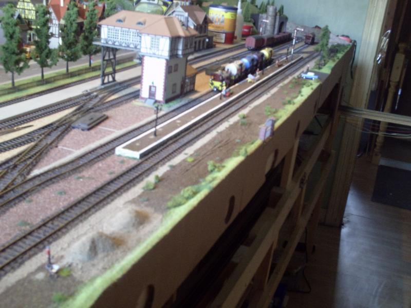

Matheus 18
Nog iets te plat voor Profi.
Berichten: 2513
Reactie #575 Gepost op:
09 December 2010, 16:49:40 »

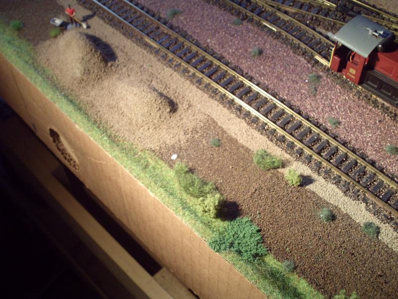

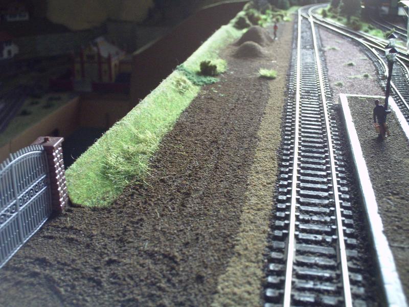

Ondanks de koude groeit het gras.
Vandaag het laatste stukje aan de voorzijde dichtgemaakt.
Wat met koude vingers niet eficient is, wat heb ik daar vlug last van!
Ondanks dat alles begint het gras toch te groeien, we koesteren hoop voor de komende lente.
Ook modernisering begint zich op te dringen in Güglingen, we zijn immers in de jaren 1960.
Zal toch eens mijn Viessmann dagseintjes moeten solderen.
Mvg.
Matheus.

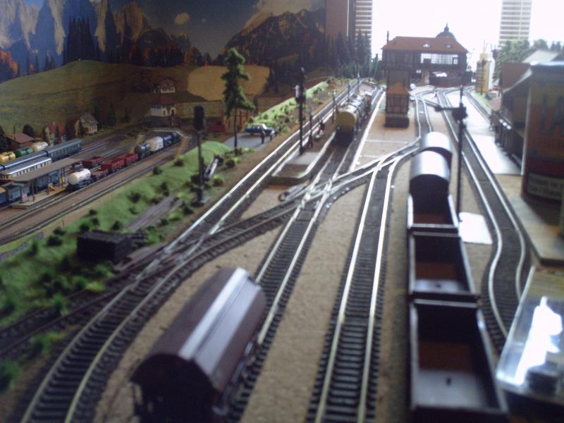

Matheus 18
Berichten: 2513
Reactie #576 Gepost op:
09 December 2010, 23:54:49 »
Nog maar eens proberen om bovenaan te staan.
Ge ziet dat het winter word, wat zijn we aan het bouwen wordt goed gespekt de laatste dagen.
Morgen word het saaie boel, balasten, balasten en nog eens balasten.
Matheus.
Berichten: 3939
Reactie #577 Gepost op:
10 December 2010, 08:04:43 »
matheus,
ik vind je scenery steeds beter worden
het begint nu lekker groen te worden, en dat
is altijd mooi.
is het trouwens nog een beetje gelukt met de verlichting?
gr,
mathyn
www.MCKmodelbouw.nl
Nu ook op
instagram

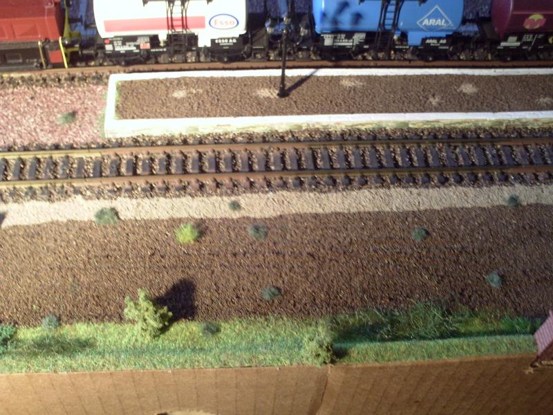

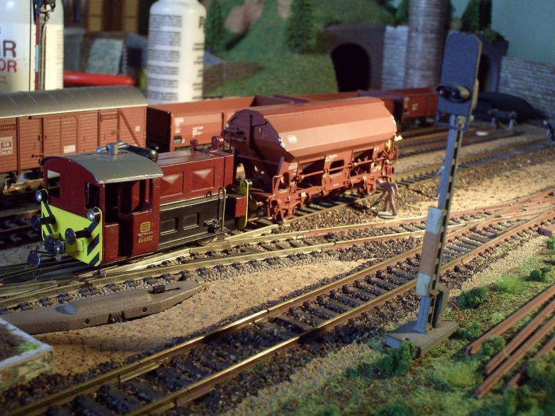

Matheus 18
Berichten: 2513
Reactie #578 Gepost op:
11 December 2010, 16:12:09 »

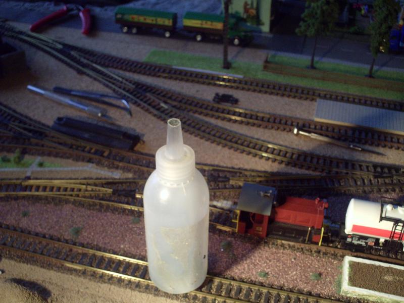

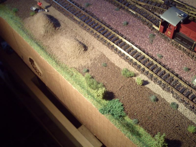

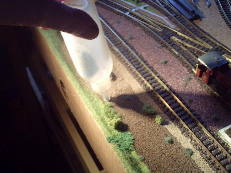

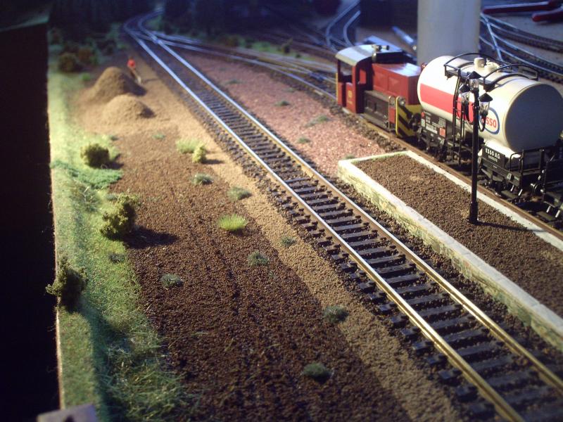

Graspollen.
Wie kent ze niet, forse grasstruiken die zomaar her en der de kop opsteken tussen het gewone gras.
Alle foto's klikbaar.
Of op paadjes groeien.
Het lijken net pokken.
Hoe ik ze aanbreng of maak?
Nu gewoon.
Van een plastik flesje(Haarkleuring, gebruikt door de echtgenotes) verwijder ik een stukje van de spuitneus zodat de opening een 4 mm bedraagd.
Een drupje onverdund witte lijm word aangebracht waar je het graspolletje wil hebben.
Plaats het tuitje van het flesje over de lijmdruppel en schud even met het flesje zodat er wat grasvezeltjes in het tuitje vallen, lichtjes knijpen en een nieuw graspolletje is geboren.
Ps. Let op de minieme vulling in het flesje, dit voorkomt dat er al vezeltjes tijdens het draaien van het flesje uit het busje vallen.
Hier heb ik vezeltjes van 2 mm gebruikt.
Mooi polletje he!.
Normaal ben ik ballast aan het aanbrengen, heb dus maar eens eventjes tijd gemaakt om naar ik hoop hier iets bruikbaars te vertellen.
Tot later.
Matheus.
Thijs1271
Berichten: 1155
Reactie #579 Gepost op:
12 December 2010, 21:40:00 »
Mooie polletjes op een mooie baan!

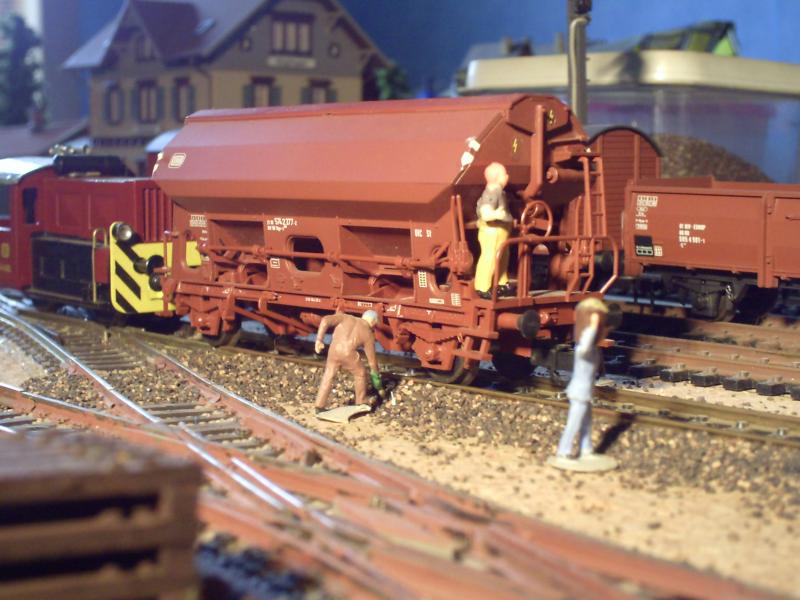

Matheus 18
Berichten: 2513
Reactie #580 Gepost op:
13 December 2010, 15:37:58 »

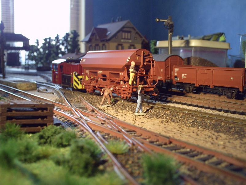

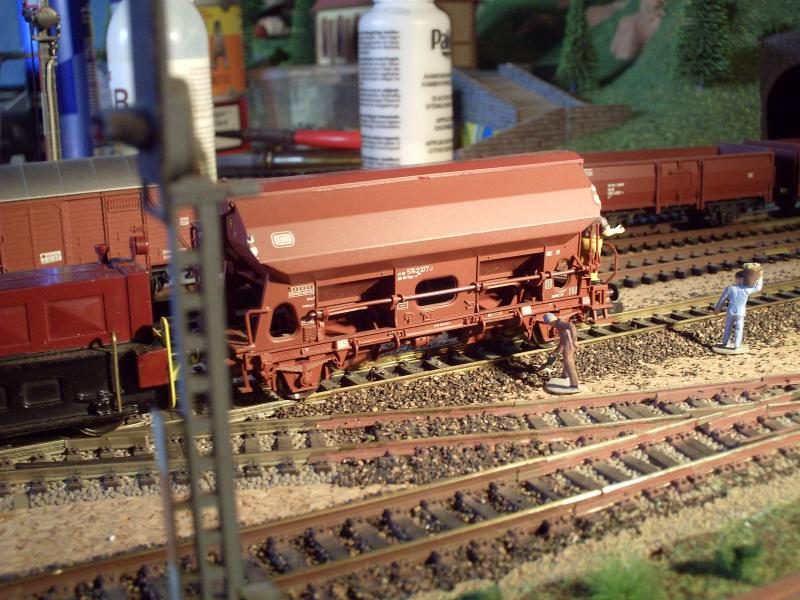

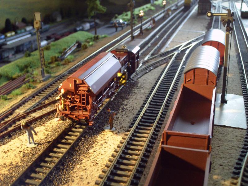

Schottere
Ballasten= sporen van steentjes voorzien.
Zoals ik al schreef staan deze dagen in het teken van ballasten.
Nu om niet te vervelen met foto's van enkel maar rails met ballast heb ik speciaal voor jullie mijn fotografietische kunde nog eens bovengehaald om wat warme foto's te plaatsen in deze koude dagen.
Het voelt net zo aan als een warme gluhwein na het skieen die ge omstompt.
En van wat korterbij met de
zeem
zoom.
Klik.
Dat was het: Felicitaties mogen gestuurd worden naar het door u gekende adres.
Reclamaties en opmerkingen gelieve hier te plaatsen.
Dank U
Matheus.
Berichten: 3939
Reactie #581 Gepost op:
13 December 2010, 16:46:50 »
wauw! mooi licht man!
geeft de foto's echt een sfeertje.
gaat goed met belasten.
gelukkig heb je een paar helpende handjes.
ziet er mooi uit.
gr,
mathyn
www.MCKmodelbouw.nl

Berichten: 11132
Spoor-0 & Spoor-1
Reactie #582 Gepost op:
13 December 2010, 16:54:19 »
Leuke/mooie plaatjes Matheus.
Berichten: 12179
Schwarzburg-Neuffen-Bahn
Reactie #583 Gepost op:
13 December 2010, 17:01:20 »
De verbeterde verlichting is een enorme stap voorwaarts voor de kwaliteit van je foto's!
racer
Berichten: 545
www.hondavriendenclub.nl
Reactie #584 Gepost op:
13 December 2010, 17:48:52 »
Sfeervolle pica's
Gr Bob
