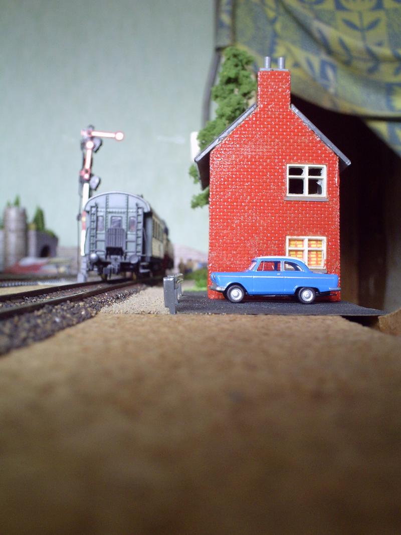

Toch maar houden.

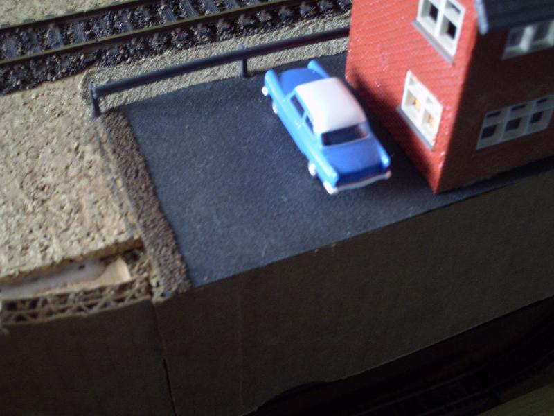

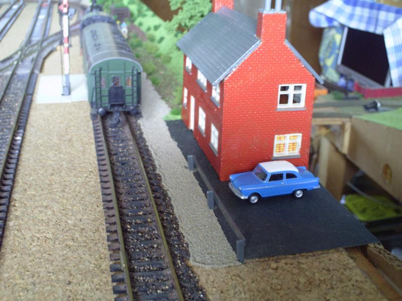

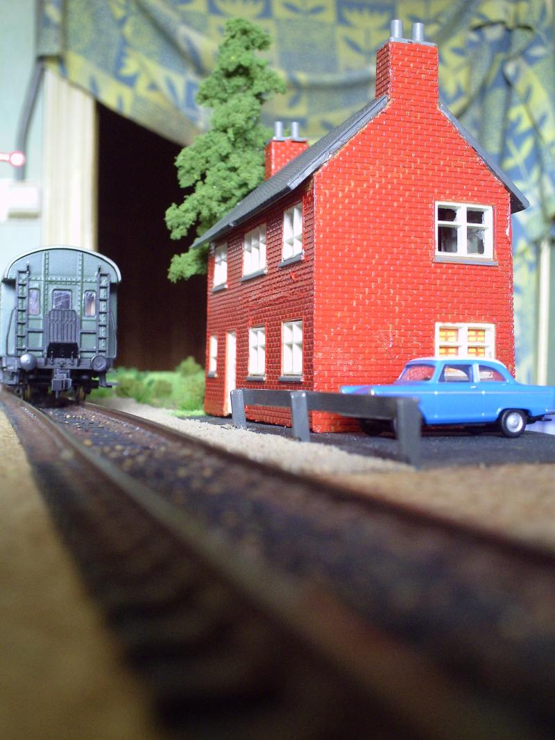

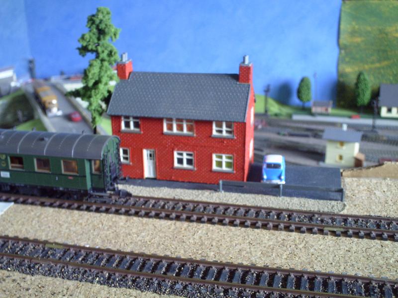

Om terug te komen op het huisje van vorige pagina ga ik dit toch nog een kansje geven.
Niettegenstaand slecht gelijmd tracht ik met wat verf het meer toonbaarder te maken.
Momenteel staat het nu te drogen.
Gezien vanuit preisertjes standpunt.
Gezien door mij, word nog wat verder aan gewerkt want nu is het plots weer te proper.

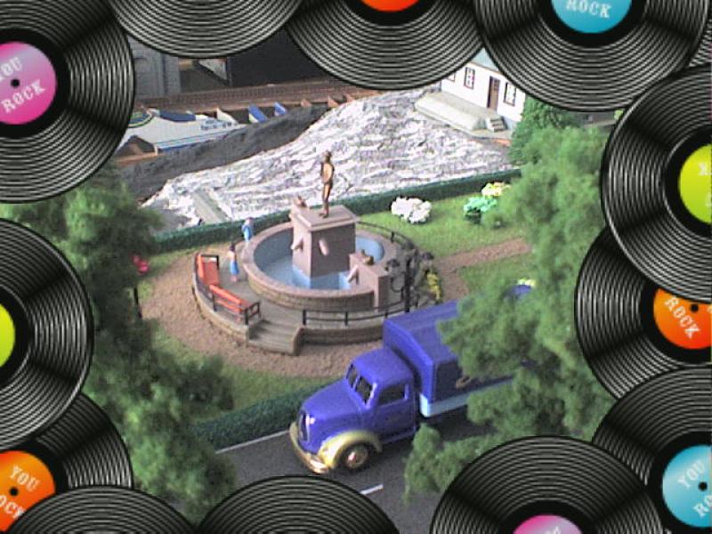

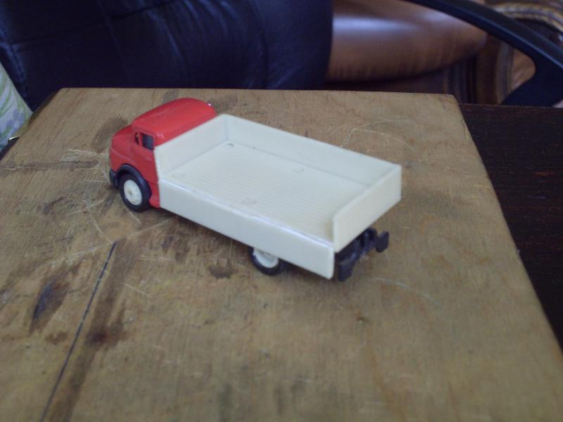

Kabouter Lui.

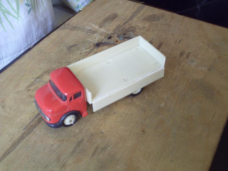

Is deze ook bij jullie bekend? zo ben ik de voorbije tijd ook.
Ben met de mercedes vrachtwagen bezig, gisteren de laadklep losgesneden, vandaag gelijmd.
Zal waarlijk morgen schilderen worden, maar ik voel mij zooOO moe.
Nee weet eventjes niet hoe verder te gaan voorbij het huis, vandaar.
Dacht er net aan dat ik twee foto's genomen had van het vrachtwagentje.
Met wat geluk morgen weer meer.
Matheus.

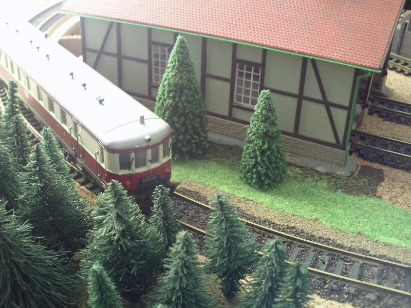

Hoi.
Nog steeds een beetje zonder inspiratie, nu is mijn muse wel degelijk met verlof en dit zonder verwittiging.
Enfin doe ik maar verder met balast te leggen.
Daar ik hierover al genoeg heb gepraat ga ik jullie hier niet meer met ambeteren.

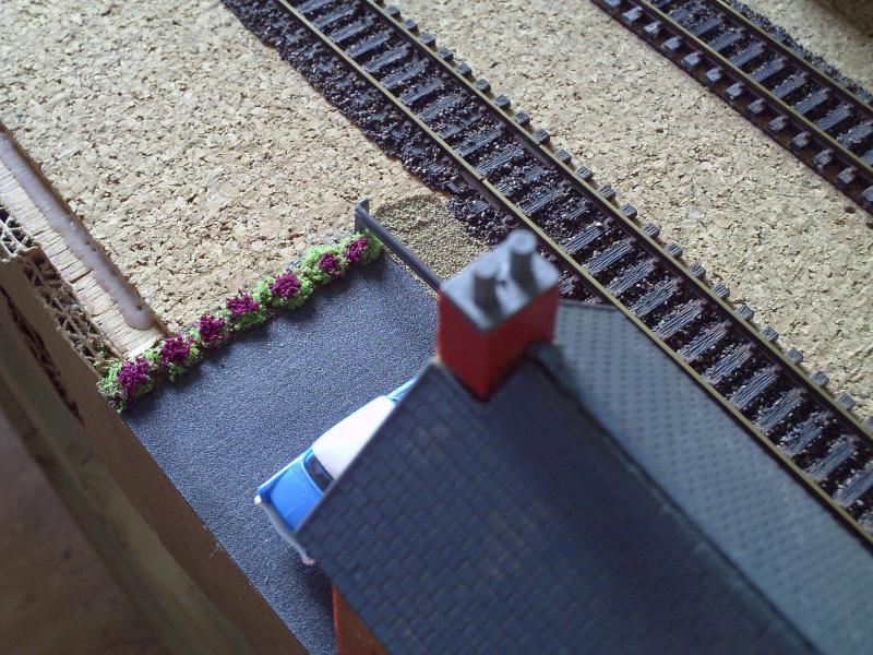

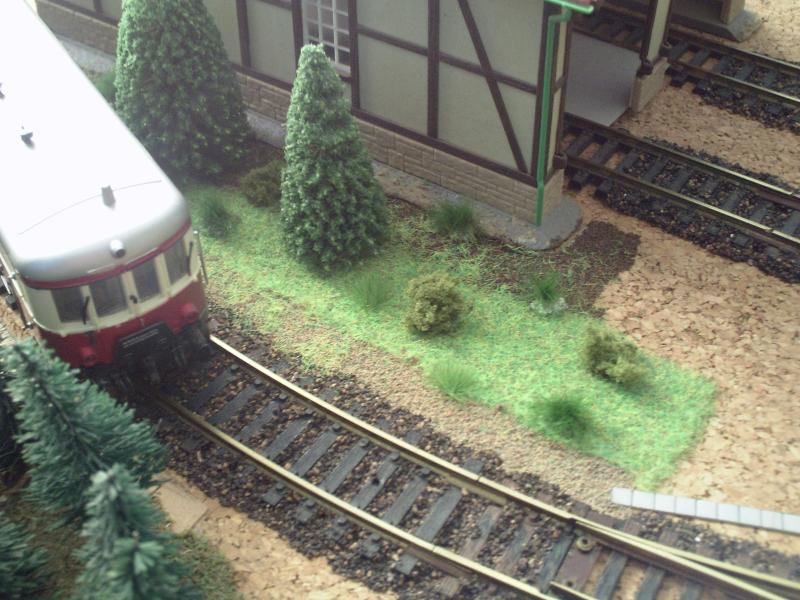

Maar ik heb wel voor jullie bloemetjes klaar staan.
Eerst maar een stukje grond bewerken, op asfalt planten gaat moeilijk.
Vervolgens de bloemstruikjes ingegraven, nu maar wachten tot ze in de bloei komen.
En kijk, ze bloemen al, gelukkig gaat alles op de modelbaan zeer vlot, sommige zaken toch.
Gebruikte zaken:
Aarde van Faller strooisel.
Lover van Woodland scenics.
Bloemen van koffiemolen gemalen Ijsland mos.
Mvg.
Matheus.

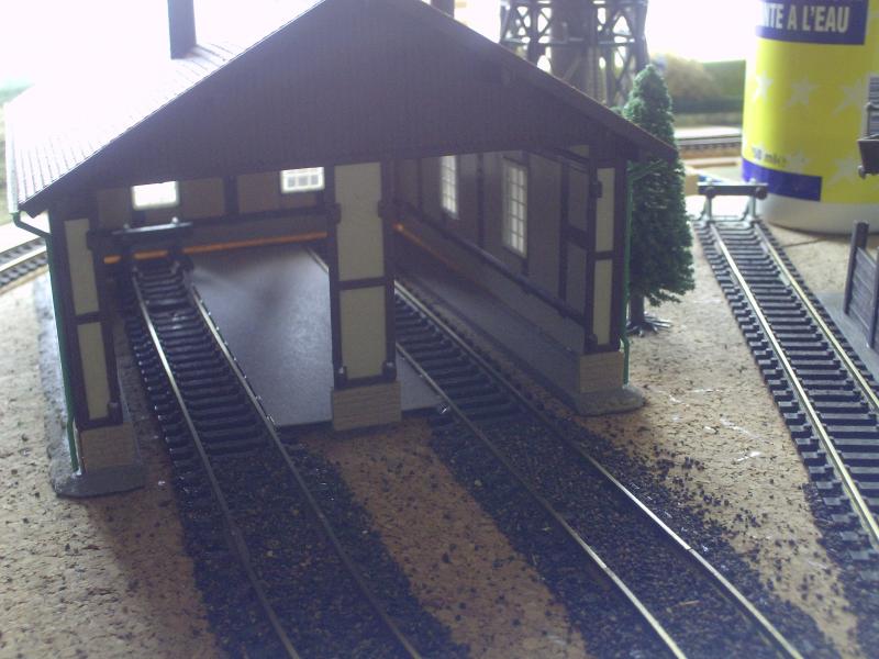

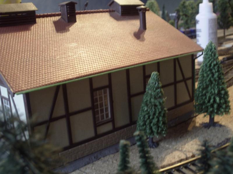

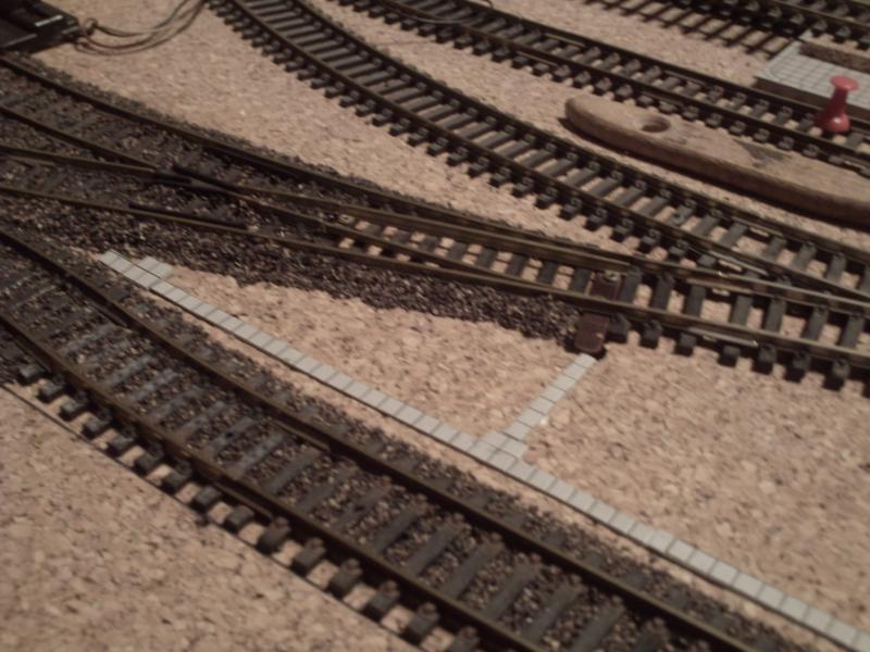

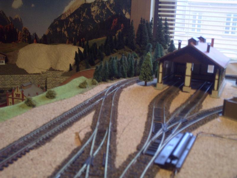

Moest hier toch effe op het forum zijn.
Terwijl ik er toch ben maar enkele beeldjes plaatsen van het balasten, misschien is er toch interesse.
Zicht op het gedane werk, daar de scharnieren van de deuren nogal brooz zijn heb ik deze nog niet gemonteerd.
Een werkvloer moet nog geplaatst worden.
Terwijl maar eens gekeken hoe ik het stukje ga afwerken tussen de loods en het spoor.
Matheus.

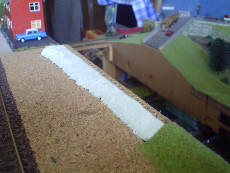

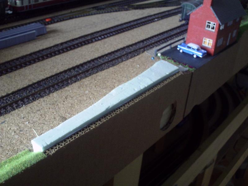

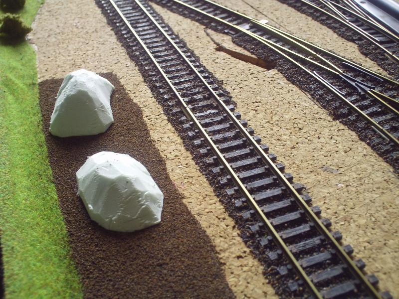

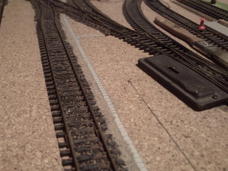

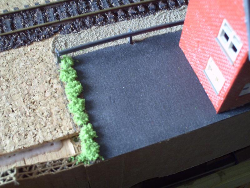

08 August 2010, 17:26:56 »

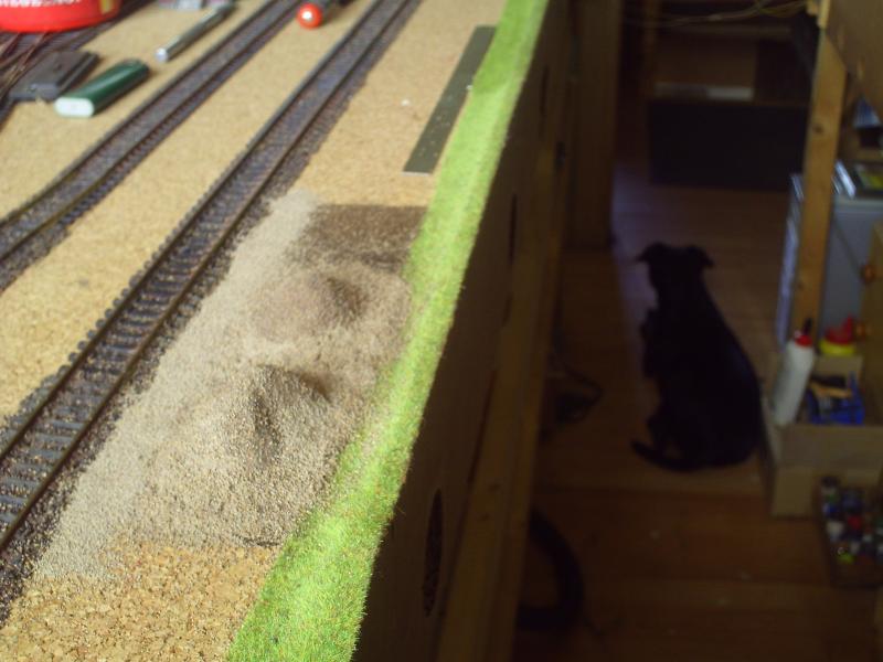

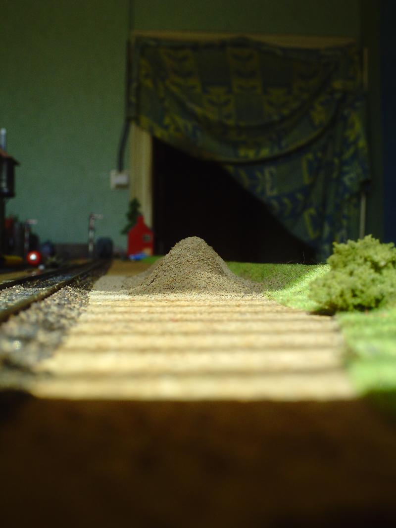

Bermvloerhoopje.
Vandaag maar het laatste zijrandje van de tafel aan station II dichtgewerkt.
Eerst een ruwe vorm gekleefd.
Vervolgens in vorm snijden.
Het gras werd aangebracht met een beetje overloop op de grasmat.
Daarmee is deze zijde volledig bekleed.
In de tussentijd ook al een stukje vloer geplaatst, word nog verder bewerkt.
Stukje aarde geplant en twee bobbels gesneden uit dat blauwe spul.
Met de steentjes waar het voetpad van gemaakt word werden er twee hoopjes gemaakt, dit is stokage voor op andere plaatsen.
De grint werd gekleeft met witte lijm, daarna wat los strooisel erover en gefixeerd met haarlak.
Het is niet veel, maar kleine klusjes dienen ook gedaan te worden.
Matheus.
Myron
Berichten: 1896
NS jaren '90
Re:Den berg op, Ho baan.
Reactie #325 Gepost op:
08 August 2010, 17:39:43 »
die bergjes zijn leuk gedaan!!! dat moet ik onthouden!
verder ook allemaal super!!
mvg Myron

racer
Berichten: 545
www.hondavriendenclub.nl
Reactie #326 Gepost op:
08 August 2010, 17:40:39 »
Die bergjes zien er goed uit
Gr Bob

Katzenfurt naar Fisherdorf
Berichten: 9155
Het leven op de weg.
Reactie #327 Gepost op:
08 August 2010, 17:59:15 »
Ik dacht altijd dat je een 1:87/1:60 molletje moest hebben voor hoopjes.
Gaat ook in mijn bestand
Gr Koen
Laatst bewerkt op: 08 August 2010, 18:00:51 door KoenF

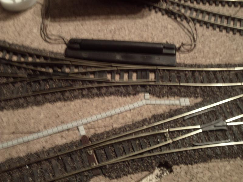

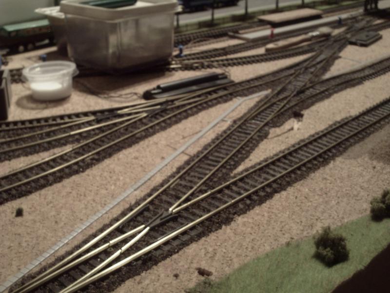

08 August 2010, 23:05:22 »

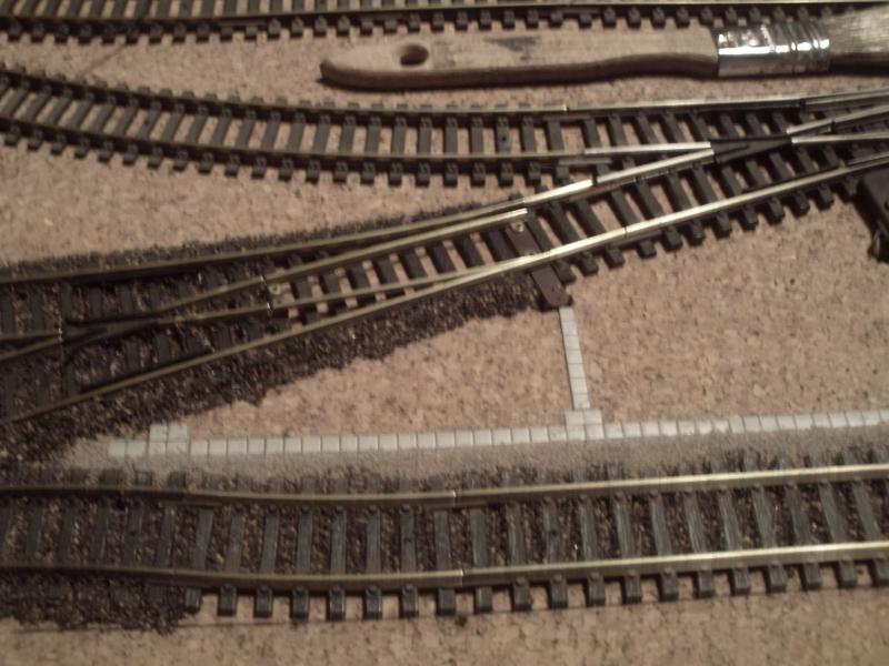

Vanavond nog wat geprutst.
Ben maar begonnen met kabelgoten te leggen.
Tegenwoordig liggen ze naast het spoor-is vragen achter koperdieven.
Vroeger lagen ze in een afgedekte betonnen goot, tenminste de trekdraden van wissels en seinen.
Spreek hier van een station, op de volle baan liepen ze over catrolletjes aan steunpaaldjes.
Zo krijgt het station stilaan zijn kabelgoten.
Matheus.

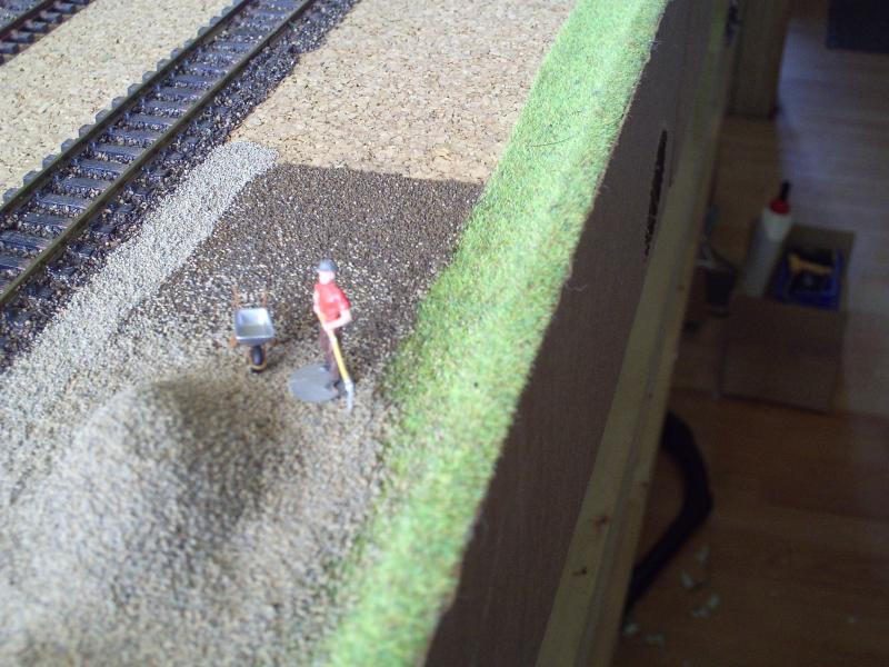

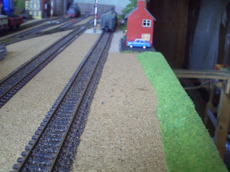

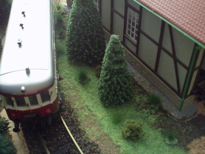

Stukje verder.
Vandaag het stukje naast de loods eens bewerkt.
Eerst foto, maar eens een kerel aan het werk gezet, kruiwagen moet nog ingereden worden.( Noch).Tweede foto, de klasieke aanbreng, gras en steentjes, loods is niet mee vastgelijmt.
VT 177 Piko digitaal omgebouwd.
Dat was het weeral, straks misschien nog wat.
Matheus.
