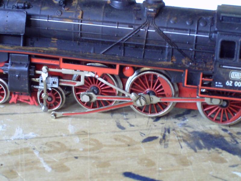

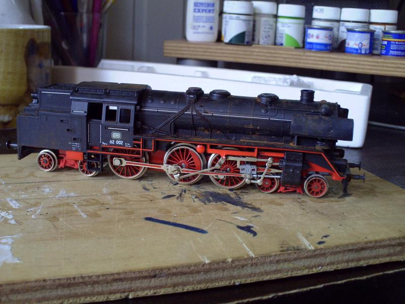

Een nieuw leven.
Vandaag de BR 62 toegekregen die ik met Mark (MC) verruild heb.
Aan een zijde dient het drijfwerk hersteld te worden, alsook het quarteren van de 3 drijfwielen.
De motor zal na reiniging terug behoorlijk draaien veronderstel ik, de kooltjes zien er nog goed uit.
Zij zijn onderdeel en vast verankerd op het messing lameletje.
Aan de slag dus.
Met dank aan Mark, voor de snelle en goede verzending.
Johan.

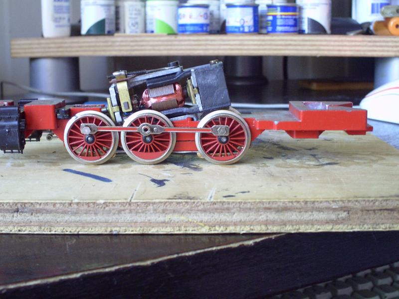

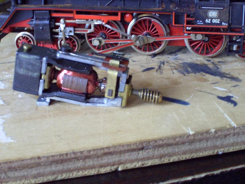

Nieuw leven, vervolg.
http://www.youtube.com/watch?v=Go0r0IDfVDI
So far, so good.
Als je geen hulpmiddelen hebt om de wielen uit te lijnen,(quarteren) ga je af op fingerspitsengefühl.
Doe dit dan door aan een zijde de hoofd drijfstang mooi horizontaal te plaatsen, laat de rest van drijfstangen even achterwege.
Zo kan je dan de andere zijde aanpassen met ongeveer 1/4 verdraaid ten opzichte van de andere zijde.
Nu de loc loopt kan ik mij verder bezighouden met de elecktrische draadjes aan te sluiten.
Voor het defecte drijfwerk te herstellen moet ik een stukje maken in messing, het plastik stukje is niet meer te repareren.
Mischien een plaatje dat ik op het plastik stukje kan kleven, maar dat bekijk ik nog even verder.
Johan.

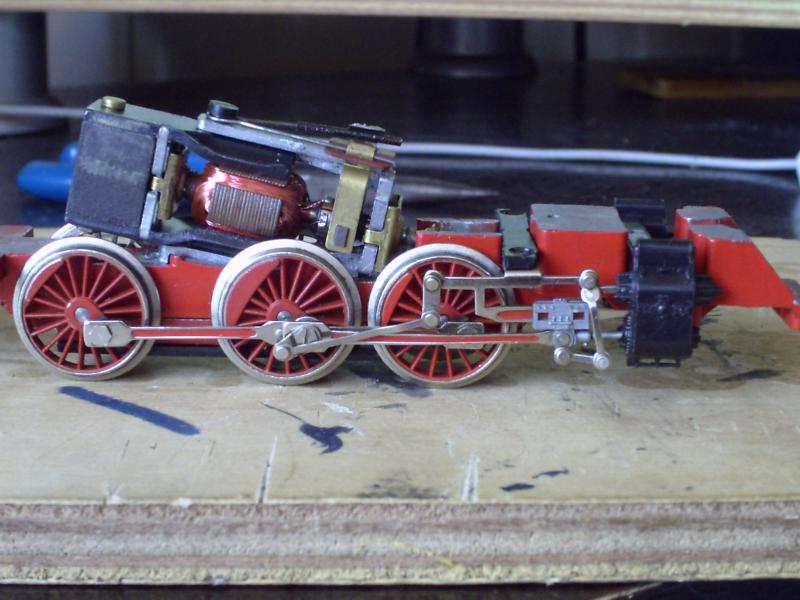

Om nog wat verder te doen.
Heb voorlopig het drijfwerk aan de rechterzijde kompleet weggehaald, aan de linker zijde is dit terug geplaatst.
Het loopstel loopt naar behoren, heb wel geen filmpje gemaakt, enkel een foto.
Houd jullie die interesse hebben verder op de hoogte.
Johan.

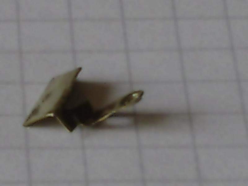

Reparatie van het drijfwerk.
http://www.youtube.com/watch?v=XCjC7YdskaM
Met een gemaakt messingplaatje en twee messingnagels en wat soldeer heb ik het drijfwerk gerepareerd.
Het plastik stukje werd behouden waartegen het messing stukje gelijmd werd.
Plaatje is wel niet scherp, maar dit is het zelfgemaakte stukje.
Johan.
