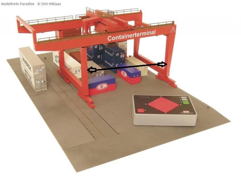

Voor degene die een containerterminal van Heljan bezitten ... wie kan mij zeggen wat de breedte is tussen de kraanportalen?
Marco.

Breedte tussen de kraanportalen ?? Snap niet helemaal wat je bedoelt.
De afstand tussen de afstand h.o.h. van de rails waar de loopkat op loopt is 14 cm
De maximale breedte tussen de staanders in deze richting is ca. 13 cm (wat betekent dat een 40' container er niet in de breedte door kan, wel gedraaid uiteraard)
De rails waar de kraan als geheel op rijdt liggen h.o.h. 21,7 cm uit elkaar.
Totale breedte is ca. 33 cm (incl. overhang).

« Reactie #4 Gepost op: 16 February 2010, 19:02:12 »
Hans,
Bedankt, hier kan ik weer wat mee!
Ik bedoelde de afstand tussen de rails waar de portalen op rijden.
Marco.

« Reactie #8 Gepost op: 13 June 2010, 19:47:12 »
Hans Keulen
Klopt deze maat werkelijk? Voor mijn gevoel is deze afstand veel groter ...
« Laatst bewerkt op: 13 June 2010, 20:06:38 door Railjet »

Re:Containerterminal Heljan
« Reactie #11 Gepost op: 13 June 2010, 21:22:23 »
Je wilt wel heel snel antwoord he..
Als je even een beetje de afstanden vergelijkt op het plaatje, kom je uit op 15,5 cm. Questie van een beetje algebra..
M@rco
  • Berichten: 851
« Reactie #12 Gepost op: 13 June 2010, 21:25:24 »
Yep, dan zou het toch +/- 21,7 cm kunnen zijn zoals Hans Keulen zegt.
Met vriendelijke spoorse groeten,
M@rco.
Dennis94
  • Berichten: 422
« Reactie #13 Gepost op: 13 June 2010, 22:02:24 »
hoi Railjet,
hartafstand is 21,7 cm ( opgemeten)
Dennis
