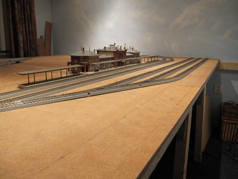

Zie hier mijn sporenplan ...
Tafel 2.80x1,85 m.
Mijn modelspoor richt zich voornamelijk op het station, containerterminal (links) en een zand/grindoverslag i.c.m. betoncentrale.
Overige ruimte bestemd voor scenery.
Mijn vraag is of het nodig is om een extra stroomkring aan te leggen.
Marco.

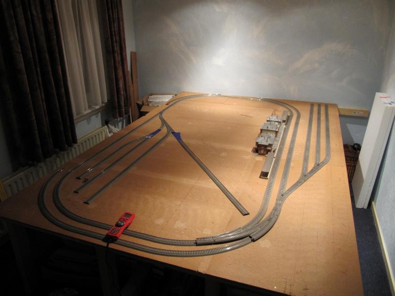

M@rco
Berichten: 851
Re:Extra stroomtoevoer digitale modelspoorbaan
18 February 2010, 22:27:48 »
De dubbelsporige "hoofdbaan" wil ik wat speelser inrichten, niet in zijn geheel aan de buitenzijde.
Er ontbreken hier en daar nog wat rails, deze krijg ik morgen binnen.
Aansluiting stroomtoevoer naar de rails op de plaats waar de multimaus ligt.

Zoals ik het baanplan beoordeel zullen er twee misschien drie treinen gelijktijdig rijden. En ook al worden het er vier, dan nog volstaat één trafo/booster. Dan ga ik er vanuit dat je een 3 Amp trafo/booster hebt. Het is wel aan te bevelen op meerdere punten de baan van stroom te voorzien.
Groet, Enrico

Wat hier al eerder is gemeld, geen extra trafo / booster nodig... Ik zou al wel op verschillende punten extra aansluitingen voor de stroom te maken. Daarnaast kan je ook overwegen om voor het schakelen van de wissels een aparte trafo te gaan gebruiken. Maar dat ligt ook even aan welke type wisseldecoder en wisselaandrijving je gebruikt.

De baan aan de andere zijde ook nog een keer aansluiten, en voor de rest geen poespas.
Mvg
Wim.
