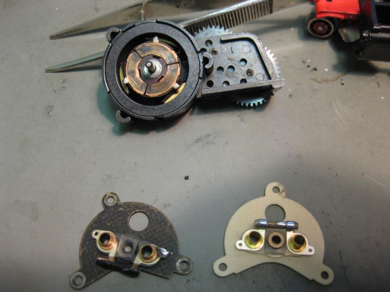

ik heb een fleischmann loc een grondige schoonmaakbeurt gegeven maar kom niet van van een gillend of gierend geluid in de motor af.
wie heeft de tip die mij verder kan helpen?

Haal het schildje een beetje los en doe een druppel olie op het asje en hij is stil.

top, ik ben gewoon te voorzichtig geweest met de olie.
probleem opgelost. dank voor uw snelle hulp!

Een gillende/krijsende motor is over het algemeen het teken dat er een motorlager versleten is: olie is dan slechts een lapmiddel: het gekrijs zal weer terug komen.

Als je motor krijst, zijnr een of allebei de motorlagers ovaal geworden door slijtage .
Smeren helpt maar een kort poosje, als de olie weggelopen is, begint het krijsen opnieuw.
Sukses met het vinden van een vervanger.

dik vet (kogellagervet) helpt langer dan olie. In de praktijk lang genoeg voor normaal modelbaangebruik, moet je m elk jaar een beetje vet geven, das niet zo'n drama...

Bij mij draaien deze soepel, zelfs na afwassen met witte benzine, wat ik wel doe is de koper lager van olie voorzien en nieuwe koolborstels plaatsen, zelfs als de oude niet versleten zijn.
Dit hoort bij het jaarlijks algemeen onderhoud, in de tussen periode beperk ik tot het gewone reinigen van de wielen.
Vooral bij stoomloks met aandrijving in tender is het noodzakelijk de loc wielen te reinigen, daar de tender meestal uitgerust is met 4 antislipbandjes.
Matheus.

Ik denk dat jij op die manier voorkomt dat de lagers te veel verslijten,dus gillen de motortjes niet.
Zo hoort het ook.
Als men pas gaat smeren wanneer ze dat doen is men helaas te laat.

@ Peter: dat hangt natuurlijk wel van de gebruiksduur af: bij een gemiddelde modelspoorder zal een loc natuurlijk niet bijster veel kilometers afleggen, en al helemaal niet lang in gebruik zijn.
Heb je echter een baan a la Railz, dan kan je smeren wat je wilt denk ik, die lagers verslijten toch wel.

Indien nodig kunnen de motor schildjes nieuw gekocht worden, zie daarvoor op eBay.De, het duitse eBay, hier vind men vele verkopers die dit aanbieden voor Flm motoren, let wel op de verzend kosten, er zijn er die 17€ durven vragen voor verzending. 6€ is nog veel maar kan aanvaard worden.
