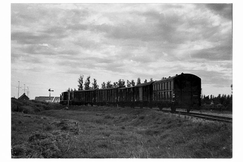

Zucht, we warmen de scanner maar weer op; 't wordt nu toch maar tijd om een plaatje te tonen van een Hbis-w in die overgang.
We zien er hier eentje in november 1967, al met computernummers (op kopwand en 3e deur zichtbaar) en donker onderstel.
Het NS-vignet ontbreekt nog, de computernummers werden al vanaf 1965 op het NS-goederenmaterieel aangebracht, de logo's vanaf 1968.
Op de hoeken nog remtekens en aan de positie van de deur met de nummers (3e vlak i.p.v. eerste vlak) zie je waarom later de blauwe stickers met deurvergrendelings-instructie werden aangebracht, echt in tijdperk 4. De deuren werden namelijk niet altijd in de juiste positie geschoven en gesloten. Daarom kregen de latere Talbot-Hbis-t'en (jawel, daar komt Hobbytrade weer om de hoek  ;D ) die oplopende stippellijn op de deuren om de juiste plaats van de deuren aan te geven.
Maar goed we dwalen af. Hierbij dus een overgangsplaatje van een Werkspoor Hbis, overigens ook de modernste en langste tweeassers die op het lijntje naar Bolsward waren toegestaan, maar ja dat was 1967 toen wagens ook nog rijkelijk werden beplakt met plakbriefjes...
edit: ineens allemaal PM om nummer van de Sik  :o .  Wel het is de lmt 359, destijds te Sneek gestationeerd. Rechts staat rangeerder Albertsma, links is voor de gelegenheid stationschef Velds van Sneek meegereden. Plaats delict: achter NTM-tramstation Bolsward op 9 nov 1967. Vraag me nou niet om de wagennummers, want die heb ik niet  ;D
Hallo Wim,
ik wil nog wel even verder afdwalen. Hoe zat dat precies met die beperkingen voor het toelaten van goederenwagens? De Hbis-w was 14,2 meter lang. Waarom was langer niet toegestaan en wat hadden de plakbriefjes ermee te maken?

Hallo Wim,
Met groet,
Han
Op de tramlijn Sneek-Bolsward kwamen een aantal zeer krappe bogen voor. Een 'gewone tweeasser' kwam daar zonder kleerscheuren doorheen, een Hbis met een langere lengte en radstand kon nog net zonder overbufferen. Wel moesten deze wagens dan niet te strak gekoppeld worden.

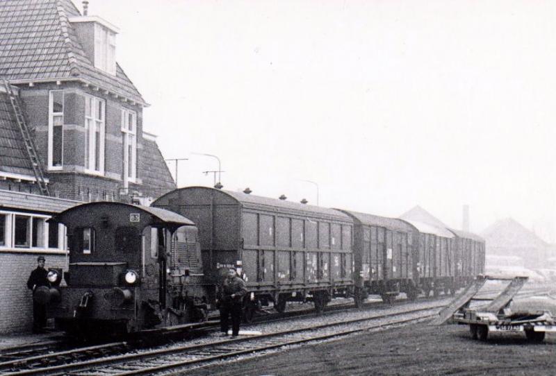

Hier nog een pure tijdperk 3 Hbis (maar al wel met computernummer!) rond 1967 achter een rangeerdeel te Leeuwarden, raccordement Ver. Stofzuiger Fabrieken.
Loc is overigens de 2459, die vandaag de dag museaal verder leeft bij de VSM.
Zo had het aangekondigde model dus moeten zijn beste Roco  ;)
