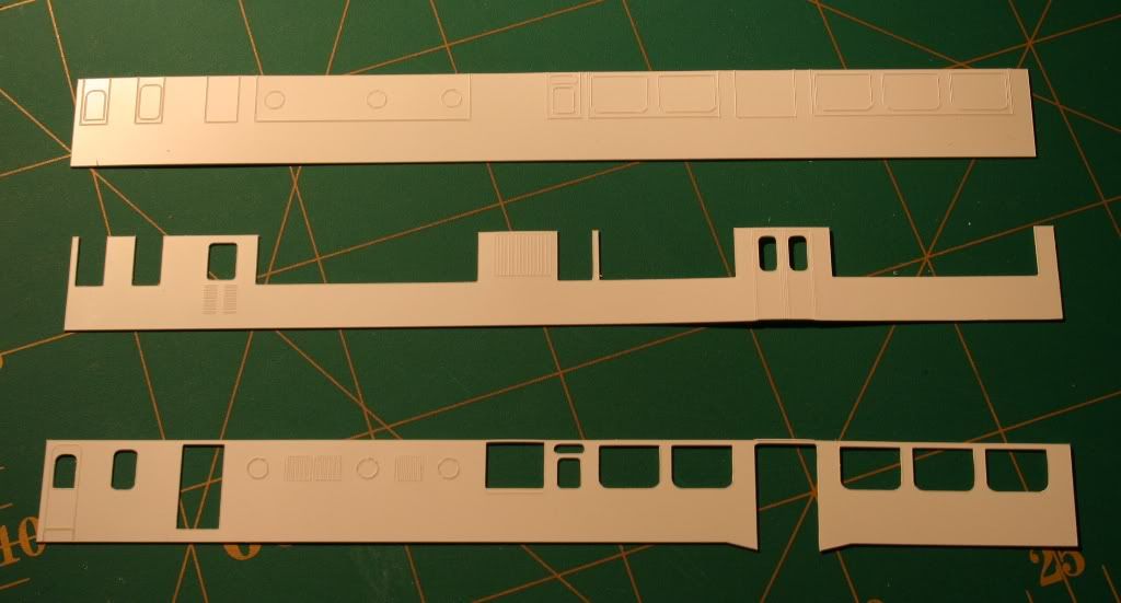

Update:
Zo, na alle vertier van afgelopen week moet er maar weer flink doorgewerkt worden  :D
Vanavond maar eens een dik uurtje styreen zitten snijden...
(er gaat toch nog wel meer tijd inzitten dan eerst verwacht. Is ook een heel secuur werkje :) )
Nou strak he ? We moeten voor Gerco denk ik binnenkort ergens een standbeeld oprichten  8) 8) werkelijk ongelofelijk hoe de passing en nauwkeurigheid is  :-*
@Gerco
Ik heb in aanvulling op je bouwbeschrijving op Sleutelspoor nog een extra wanddeel gevonden  ;D
Eerst dacht ik dat dit de derde laag was, komt overigens goed uit, want met een wanddikte van 1.5mm past het precies op de PIKO bak :), maar de ingegraveerde ramen brengen mij een beetje in verwarring.
Is het misschien de bedoeling dat het een soort sandwich constructie wordt met het 'glas' er tussen ?
Wordt vervolgd, ik ga nu aan het lijmen (met de eerste twee lagen).
Grtzz,
Karst
mja... zo lang geleden dat je dr aan begonnen bent dat je t vast niet meer zult weten...  ;D

« Reactie #166 Gepost op: 15 January 2007, 22:35:59 »
Klopt dat extra wanddeel is voor de rode plan U waarbij de deuren meer naar binnen liggen. Moet op de site een splitsing maken tussen geel en rood of op een bepaalde manier er tussen zetten. Het grootste gedeelte van bouwen blijft toch hetzelfde vorr geel en rood.
Gr. Gerco

« Reactie #167 Gepost op: 15 January 2007, 22:41:26 »
Gerco, nog een vraagje:
Laat jij de 'verhoging' van de graveerlijntjes zitten of schuur je ze helemaal vlak ?
Grtzz,
Karst

« Reactie #168 Gepost op: 15 January 2007, 22:45:01 »
De verhoging van het snijden, dus ook graveerlijnen, laat ik zitten behalve op de plekken waar de opstaande lijn op een andere laag geplakt moet worden. Je kan het dan schuren of met een mesje even langs de lijn schrapen dan ben je de verdikking kwijt.
Gr. Gerco

« Reactie #169 Gepost op: 15 January 2007, 22:50:02 »
Dus net zo behandelen/uitsnijden als de tweede laag ? De raamgraveringen zijn dan dus 'um-sonst' ?
Grtzz,
Karst
  • Berichten: 1578
    • sleutelspoor
« Reactie #170 Gepost op: 15 January 2007, 22:52:15 »
Klopt, ben het nu even aan het uitwerken vor de site. Staat er later op.
Gr. Gerco

« Reactie #171 Gepost op: 15 January 2007, 23:13:54 »
Karst,
Het gedeelte van de rode bak staat op de site zodat het verschil in bouwen tussen tussen de rode en de gele bak (een extra laag) duidelijk gemaakt is.
Gr. Gerco

« Reactie #172 Gepost op: 15 January 2007, 23:22:26 »
Thnx,
heel duidelijk beschreven hier.
Wordt het uiteindelijk toch een soort sandwich (en erg realistisch, binnen en buiten sponning. Hoeveel meer detail wil je nog hebben :P ). . Staat mij wel aan. 8)
Het deel boven de ramen en patrijspoorten leek me anders wel heel ielig te worden.
Grtzz,
Karst

« Reactie #173 Gepost op: 15 January 2007, 23:24:44 »
Als alles in elkaar zit wordt het vanzelf een stevig geheel.
Gr. Gerco

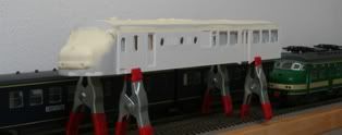

« Reactie #179 Gepost op: 16 January 2007, 20:15:21 »
Hoi Lukas,
Karst, dat gaat er inderdaad mooi uitzien.
A: Thnx ;)
Ook die roosters zitten er mooi in.
A: credits naar Gerco  8)
Wat kosten die Trawos kappen (voor de koppen)?
Ze hebben mij in totaal 108 € gekost (3 stuks). Heb gezien dat er losse kappen van andere stellen werden aangeboden voor € 36.
Maar... er is wat beweging op de koppenmarkt, even hier klikken en vragen.
Overigens ben ik er zelf nog niet helemaal uit hoe het nu verder gaat.
De daken en koppen van Trawos zijn kwa gietwerk best redelijk tot goed.
De reden waarom ik van Gerco de wanden heb besteld, is dat ik geen 1 raam noch deur heb kunnen vinden dat recht was en op maat.
Snel geteld zou dat dus zo'n 50 keer een raam op maat vijlen betekenen, en 1 keer iets verzinnen op de deuren en dit 10 keer uitvoeren.
De roosters had ik al wel gemaakt uit styreen (zie dit draadje), ik denk erover om dit nog een keer te doen maar nu voor de plotwanden omdat er niet zo heel veel relief in zit en de diepte werking een beetje ontbreekt (na een dagje er tegen aan te hebben gekeken ;) ).
Stel dat de koppen los zouden zijn te verkrijgen, overweeg ik ook de dakenset van Gerco te gaan bestellen.
Grtzz,
Karst
