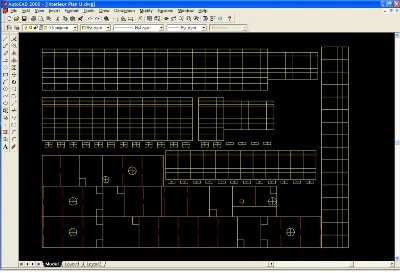

Als je naar de tekening gaat op de site die kan je vergroten door er op te klikken en als je verder kijkt op die pagina dan zie je oe een bank gebouwd is.
Het laatste onderdeel dat de uitlevering van de plots nog in de weg stond: Het interieur, is nu ook klaar  ;D

Inderdaad, hoewel wat summier omdat het de bouw van het proto-interieur bertreft, kun je wel zien hoe simpel e.e.a. eigenlijk opgebouwd is.
Zodra we de plot voor de eerste keer echt gaan bouwen, komt er natuurlijk weer de gebruikelijke, meer gedetailleerde, beschrijving op de site ;) En / of kom je langs in Genk of Eurospoor... kun je het in levende lijve zien  8)

Idd. Een indicatie van het werk. Nu redelijk ervaren, kostte het me toch bijna 8 uur om het interieur netjes 'op tekening' te krijgen. Kun je nagaan wat de meer gecompliceerde delen als bakken en bodems aan ontwikkel-, ontwerp- en tekentijd gekost hebben  :P

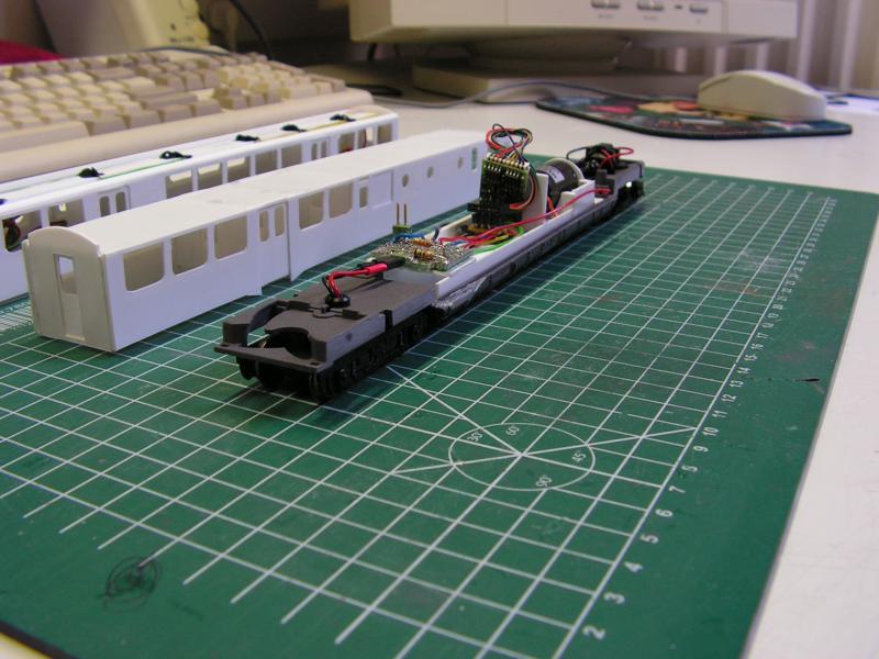

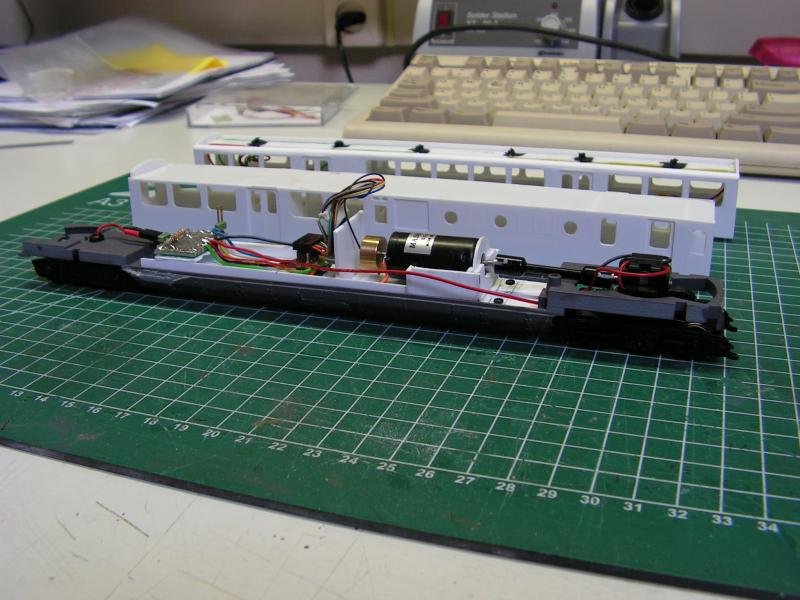

« Reactie #1401 Gepost op: 16 September 2007, 17:31:26 »
Ben ook al een stukje op weg heb vandag al proef gereeden met mBDK bak.
Karst Drenth
  • Berichten: 10489
    • Plan U op Sleutelspoor
« Reactie #1402 Gepost op: 16 September 2007, 17:40:52 »
Zeer fraaie motor oplossing Jan ! 8)
Maxxon motor ?
Grtzz,
Karst
stig
  • Berichten: 10080
« Reactie #1403 Gepost op: 16 September 2007, 18:39:16 »
Het etiket lijkt "Mashima" te zeggen.
SK, de resten van die strippen komen heus wel op, d'r is nog zat te doen! ;)
Jan Koopmans
  • Berichten: 43
    • www.mrgv.nl
« Reactie #1404 Gepost op: 16 September 2007, 18:51:31 »
klopt het is een Mashima
