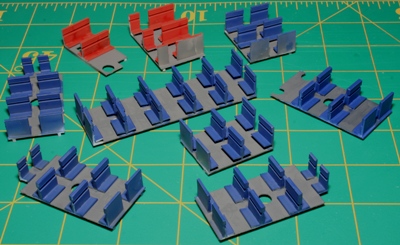

Ohw.. ja niet aan binnenverlichting gedacht. Simpelweg omdat ik er geen binnenverlichting in heb zitten. Het gedeelte op de foto wat bagageruimte is, heb ik in het zilver geverfd. Evenals de balkons. (zoals de Silberingen zijn) De gangpaden en de ruimte waar de bankjes staan is met Revell Mat 78 geverfd.

« Reactie #1216 Gepost op: 30 July 2007, 00:24:51 »
Hmmm...
Als je dan wel aan de verlichting zou denken ???
Ander advies ? of gewoon grijs doen, en hopen dat wanden en plafond voldoende reflecteren ?
Grtzz,
Karst
Thowra
  • Berichten: 2578
« Reactie #1217 Gepost op: 30 July 2007, 00:29:34 »
Pfieuw.. daar durf ik je geen antwoord op te geven Karst. Heb eerlijk gezgd geen idee of ze wel voldoende reflecteren. Sorry.  :-[
Karst Drenth
  • Berichten: 10490
    • Plan U op Sleutelspoor
« Reactie #1218 Gepost op: 30 July 2007, 00:37:35 »
Jammer  :'(  ;)
Iemand anders ???
Ik heb voldoende lichtcapaciteit over ! Op de foto's met licht brandt de boel op halve kracht  :o
De wanden blijven 'styreenwit' iets gebroken wit dus.
Grtzz,
Karst
« Laatst bewerkt op: 30 July 2007, 00:45:33 door Karst Drenth »

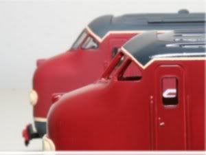

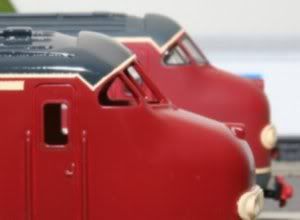

[Polygoon stem]
Waarde leezers en anderzinds belangstellenden in den NV Nederlandsche Spoorweegen.
Hier een bericht van uwen verslaggeever te Apeldoorn. Alwaar met voorvaerendheidt gebouwd wordt aan een model van een onzer modernsten treinstellen: Een diesel drie van het Plan U der Nederlanschen Spoorweegen.
Uwen bouwer laat berichten dat er deezen avond eigenlijck geen nieuwigheeden te melden zijn. Maar geinspireerd doer den Heer Jeroni, aangemoedigd door den Heer JaJo, was hij bereid U enen "Speak Preview", zoals hij dat in nieuwerwetsch Engels noemde, te geven van de dezen middag verrichtte verf werkzaamheeden.
Ook bleek hij zeer tevreeden met de aangebrachte 0.5mm dikke sierlijnen.
Verder wilde hij opmerckzaam maaken op het feit dat den roden verf reeds een wat doffer uiterlijk krijgt. En dat hij verwacht, dat den grijzen verf een dergelijk lot zal zijn beschoren na drooging.
Tot zover dit bericht uit Apeldoorn, gaarne to enen volgenden keer.
Hoogachtend uwen plaatselijken verslaggeever.
[/Polygoon stem]
Naamens den Bouwer,
De hartelijke groeten.

« Reactie #1226 Gepost op: 31 July 2007, 20:15:38 »
Whow, da's mooi !
Maar dan mag er nu dus echt niets meer misgaan.  :o  Anders gaat de dienstregeling van RailZ' museumlijn in de war  :-[
Afijn,
Na vandaag kunnen de touristen ook zitten in het stel  8)
(de bodem is in werkelijkheid behoorlijk donkerder...)
Wat een werk... 64 banken en al die bodempjes uitmeten en snijden  :P :P
Tijd voor een Acad tekening en dan plotten met die hap !!
Vanochtend wat spuitfoutjes  :-[ :-[ bijgetipt, het hele stel alvast een keer ge-CIF-ed. Dit is echt nodig bij de gebruikte verf. Maar daarover een keer een ander draadje waarin ik een lans ga breken voor de KleiNSpoor verf. Wat een kwaliteitsspul is dat !
Wordt vervolgd.
Grtzz,
Karst
