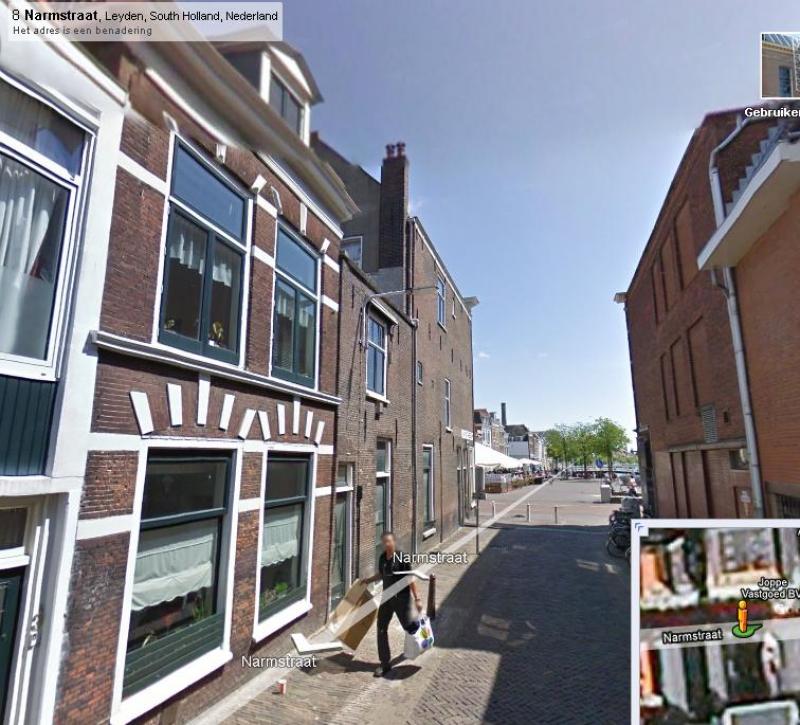

Voor een woonhuis (of in elk geval bovenwoning) kun je die regel wel toepassen, maar wanneer het een bedrijfsruimte is of was telt dat niet zo. Ook zijgevels zijn soms nauwelijks van ruiten voorzien. Bovendien kom je in oude binnensteden de meest chaotische combinaties in het echt tegen, de dienst ruimtelijke ordening was door de eeuwen heen niet altijd even kritisch. Een paar snelle voorbeelden:

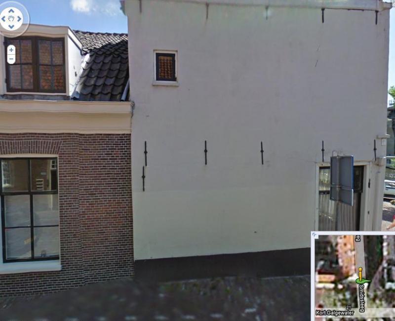

Je moet dus wel muurankers er bij maken om het Hollands te maken.

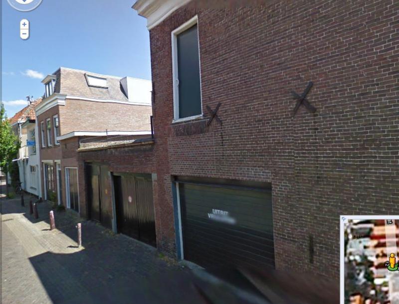

Je kunt er ook een stukje muur tussen frotten

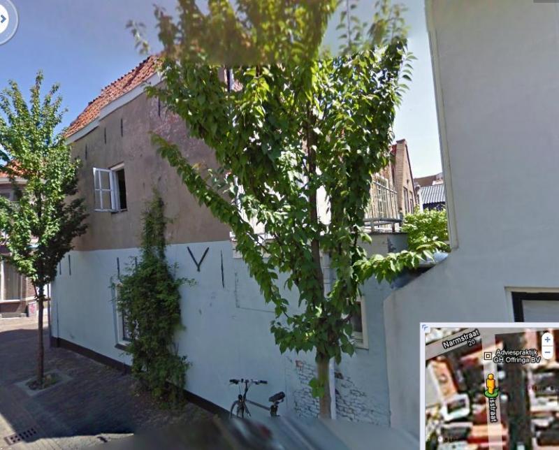

Dit lijkt wel Frans, zo met stucwerk en begroeing
Of de 'loods'gevel in baksteenkleur uitvoeren, dan krijg je zoiets.
Er zijn met een beetje speuren vast nog betere voorbeelden te vinden dat het echt niet zo kritisch luistert allemaal, dit was een stukje Leidse binnenstad.

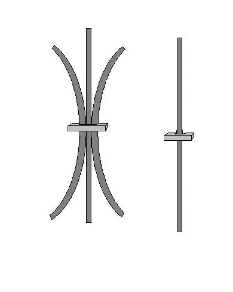

bessel, goeie foto,s daar ken ik weer wat mee
...muurankers hoe maken we die of ergens te koop?

Je kunt ze perfect maken van vierkant getrokken staaldraad (o.a. bij elke carglass vestiging aanwezig als snijdraad voor ruitkit) en dan wordt 't zoiets:
ff uit de losse hand, 'k ben geen picasso
In elke Hollandscale kit zitten trouwens ook bergen van die dingen, als je de 20e in Houten bent kan ik er wel een paar voor je meenemen als voorbeeldje.
Groet, Bessel

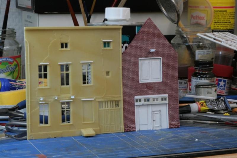

Nu laat je allemaal zijgevels zien van hoekwoningen,Bessel. Het gaat er bij mij niet in dat een hoekwoning een dubbele deur heeft direct aast de hoek. En dan moet je tegelijk een hoofdstraat maken, anders kun je geen hoekwoning plaatsen. En aan die hoofdstraat staan geen gevels met een steeg-karakter
EDIT: Je kunt deze resin gevel wel links naast de klokgevel plaatsen, Eric, dan klopt zo'n om-de-hoek-gevel weer wel, maar moet je nog een strook ter breedte van twee kozijnen+muurdammen ernaast maken, naar de hoek toe. En een kloppende voorgevel natuurlijk, zet 'm op!

Nee, ik kan me voorstellen dat je als architect hier een gevoel van onbehagen bij krijgt
maar wat ik wil illustreren is dat een wirwar van soorten gevels best mogelijk is. En Eric kan er natuurlijk altijd nog een hoekpandje van maken als het helemaal moet kloppen; zijdeuren komen regelmatig voor in panden waar de 'hoofdstraat' te smal is om probleemloos te laden/lossen. In Leiden (en vast op genoeg andere plaatsen) zijn daar wel voorbeelden van, bv het pand op de 2e foto heeft meerdere laaddeuren aan de zijkant. Dat is voor een ontwerper niet logisch, maar vaak het gevolg van allerlei verbouwingen door de eeuwen heen.

GMenS heeft Geëtste muurankers

klik
we zullen is even wat primer gaan pakken en de luchtkwast aanzwengelen...
eric
( letmaarnietopderommelhoormoetnogstofzuigen )

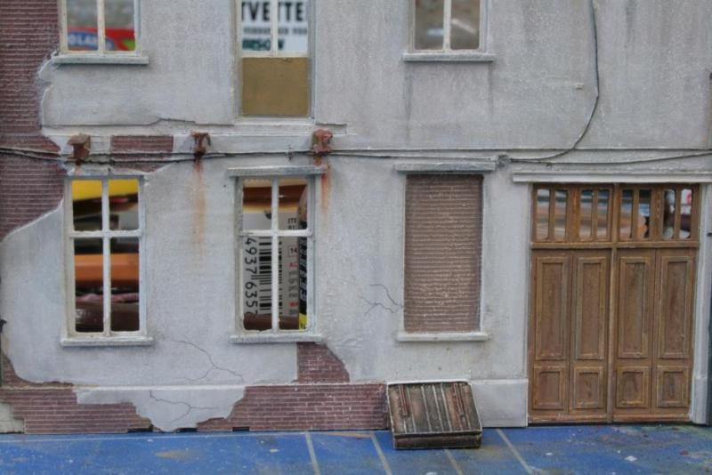

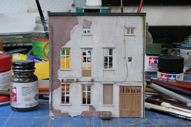

Zo...weer even de draad opgepakt...druk blablabla enz...de hals gevel is verdwenen in de shreder, maak ik met ter tijd een nieuwe voor...dan maar wat schilderen aan de andere gevel...
klik
klik
und so weiter....
eric

Tsss, uitslover...
Wordt weer erg mooi hoor
Zonde van je halsgevel.
