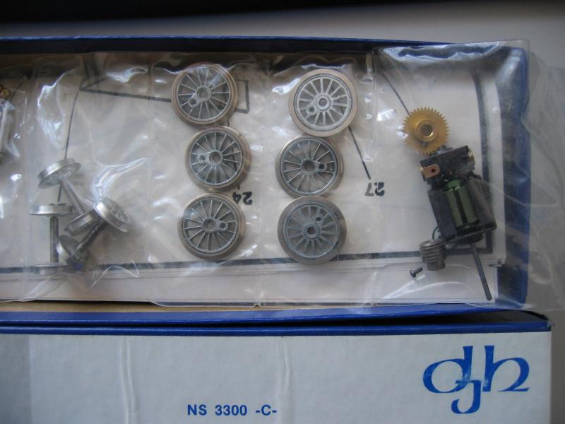

Ik ben ook in de positie gekomen om eventueel een NS 3300 Kit te kopen.
Nu ben ik benieuwd wat te prijs voor zo'n kit zou moeten wezen.
Gezien de kit niet meer in de handel is (en zeldzaam) kan ik mij voorstellen dat er
zomaar 300+ euro voor neergeteld kan worden.
Kan iemand met de kennis ongeveer zeggen wat zo'n kit heden ten dage moet doen.
N.b. de kit is nieuw, compleet, nooit aan gewerkt. En in o.v.p.

Re:Model Loco NS 3300 Kit ?Prijs?
« Reactie #1 Gepost op: 30 January 2010, 19:12:20 »
joh ik zou zeggen :wat hij jou waard is
ik heb hem ook ,maar zo uit de doos gebouwd rijd het voor geen meter
dus enige kosten aan andere overbrenging e.d moet je mee calculeren
gr Jan
« Reactie #2 Gepost op: 30 January 2010, 21:15:14 »
Robert Jan,
Je bericht zag ik vanmiddag al staan en ik heb er even over nagedacht.
Het is een zeldzaam model in kitvorm. Het is tegelijkertijd geen supermodel. Je zult er andere wielen onder moeten zetten en een andere aandrijving.
Ik heb er ook een 2e hands als ongebouwde kit gekocht en ik weet eerlijk gezegd niet meer wat ik ervoor betaald heb. Maar als ik naar de prijzen van DJH modellen kijk, die nu nog worden geleverd, dan is een prijs van 200 Britse ponden heel redelijk. Dat is in euros iets meer, maar 300 + euro lijkt mij echt teveel. Dat is dan meer een handelaarsprijs, die speculeert dat er iemand uit verzamelwoede deze heel erg graag wil hebben. Maar dat is deze niet waard.
Ivo
Ivo

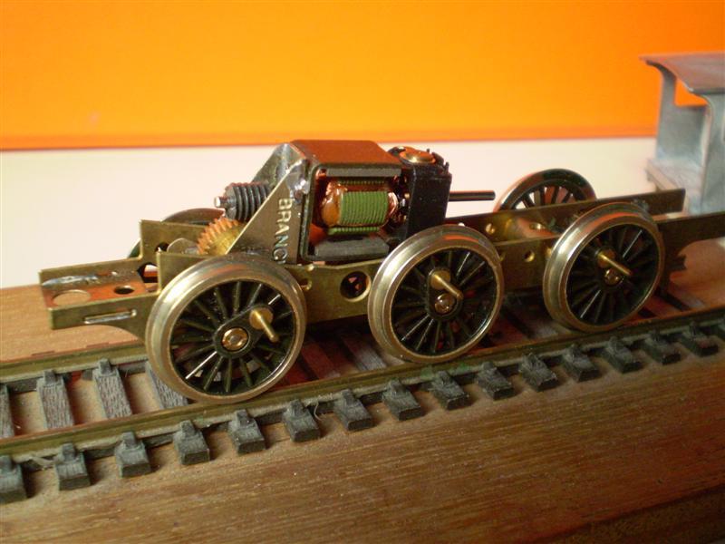

Mijn wielen die ik nu heb gebruikt zijn gewoon moderne Romfords. Ik weet weer dat GM&S geen alternatief had met de juiste diameter en het aantal spaken van Alan Gibson. Je kunt natuurlijk het nog gekker maken door hele mooie wielen te laten maken, maar dat is de rest van het model eigenlijk niet waard.

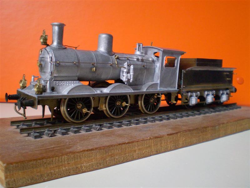

In deze toestand is mijn 3300 naar mijn inschatting al 10 jaar:
Je kunt zien dat ik een aantal onderdelen door Philotrain onderdelen heb vervangen. De stoomfluit, de lantaarns, de buffers, de grendel op de rookkastdeur, de bediening van de blazer, alle handrailhouders, de sluitseinijzers en de lantaarnhouders zijn allemaal van Philotrain.
Er moet ook nog een achterwand in het machinistenhuis worden gemaakt en nieuwe schuiframen. De witmetalen versie heb ik eruit gevijld, want dat gaf een foute indruk van veel te dikke wand en frames.

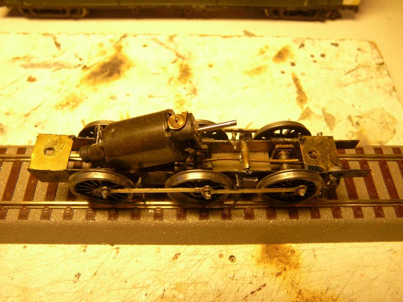

Er zit een Branchlines 1:60 vertraging in, maar ik heb wel de originele motor gebruikt:
Het tandwielkastje heeft een eigen frame dat tussen het frame past en zit los op de as en niet vast in het chassis. Je kunt de motor van achteren in de ketel schuiven en daarmee zit deze voldoende vast.
Ik ga op de voorste 2 assen nog compensatie aanbrengen en vervolgens ook nieuwe koppelassen en daarna kan het geheel worden gespoten.

Het is wel aardig te weten of er mensen zijn die een bestaande aandrijving (loc - of tenderaandrijving) gebruikt hebben. Iemand?
Een kennis van mij heeft een jaar of 10,15 geleden een DJH 3900 gebouwd, en daarvan de meegeleverde Romford overbrenging en (waarschijnlijk Mashima of Anchoridge) open-frame motor gebruikt. Hij zei dat het een hoop herrie maakte en niet mooi liep.
Ik denk dat het door de overbrenging komt, dat dit het geval was. Ik weet niet zeker welk type motor er toen meegeleverd was.

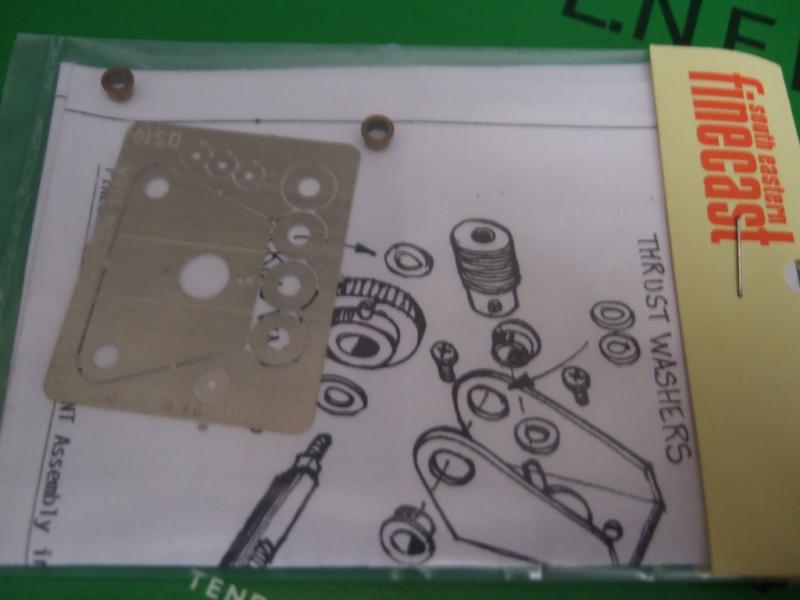

In mijn 3900 kit van het oude type zit een Mashima openframe type D11 motor. Dat is op zich een goede motor, die vroeger vaak gebruikt werd door Engelse kitbouwers. Het is zeker geen koffiemolen.
Voor de kleinere DS10 en de grotere D11 en D13 motoren met de Romford overbrenging is een geëtste gearbox te koop bij South Eastern Finecast Models. Hiermee zou het allemaal wat beter kunnen lopen:
De link van de prijslijst van SEF:
http://www.sefinecast.co.uk/PriceList.pdf
(Scroll naar pag. 3 en dan staat er rechts bovenaan een motor mount voor een DS 10 en een D13 voor weinig).
Ik heb het even gecheckt, en voor de  D11 en een D13 gebruik je dezelfde motor mount type FE 002.
Dave Ellis van SEF staat in Engeland bekend om zijn goede service.

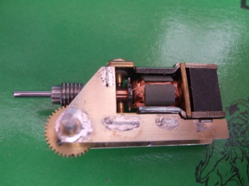

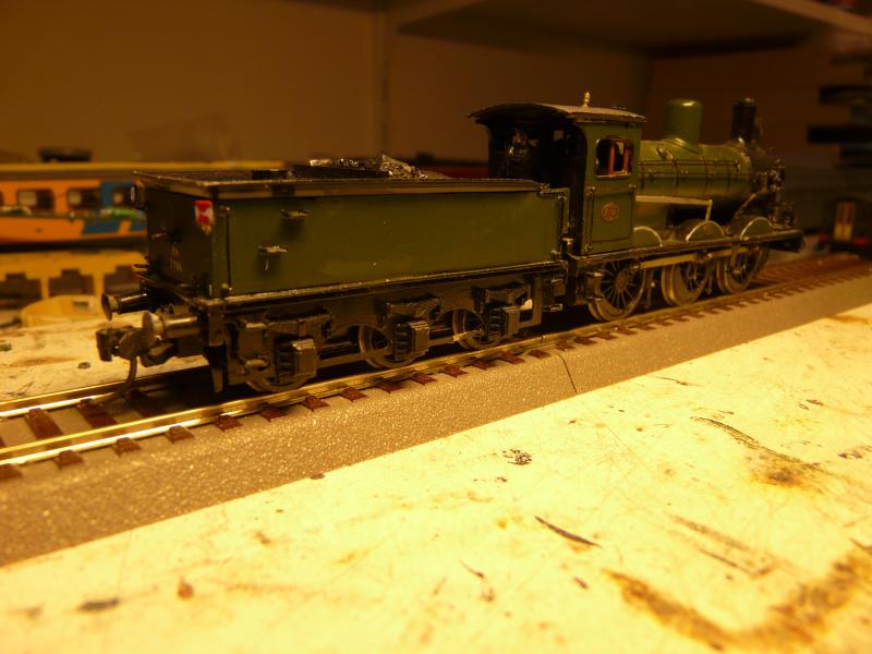

Ik heb een tijdje geleden zelf zo'n ding in elkaar gezet:
Die van mij loopt goed (zonder lok). Ik ga hem ooit nog een keer inbouwen in een van de oude kitgebouwde Engelse loks die ik nog heb liggen.
De wielen zijn waarschijnlijk Romfords van het oude type. Die hebben grotere flenzen dan de moderne Romford wielen van Markits. De oude zijn zeer zeldzaam aan het worden, de nieuwe zijn stevig aan de prijs. Zelf gebruik ik Alan Gibson wielen (5 GBP per set incl. assen maar excl. crankpins) met de GW quartering tool, om ze in een seconde gelijk goed met 90 graden verschil op de lok gemonteerd te krijgen.

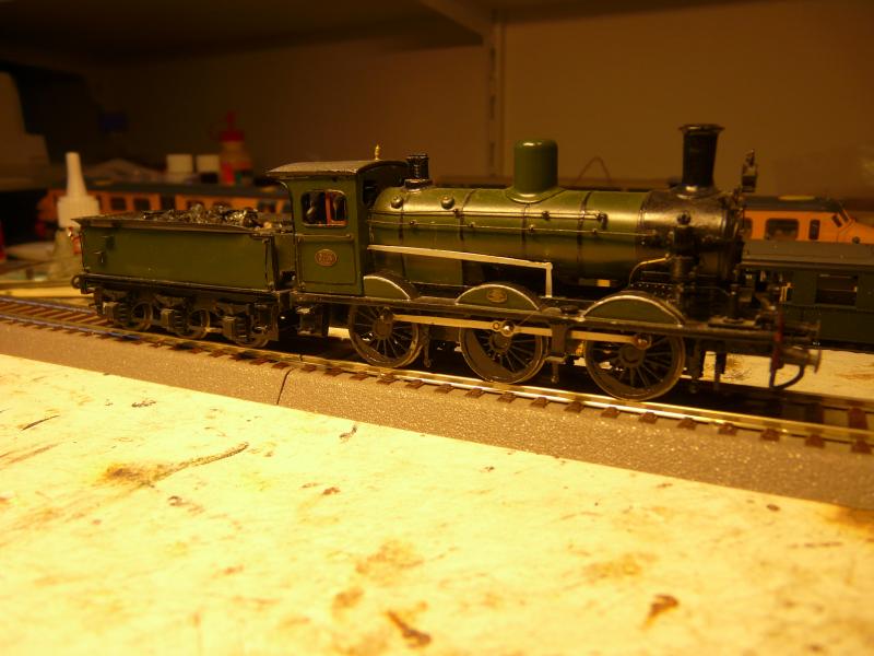

Ik heb de loc ook al een jaar of 15 geleden gebouwd, en kwam tot de conclusie dat de meegeleverde aandrijving gewoon bagger was.
De loc was gebouwd volgens de bouwbeschrijving en in staat om 2 goederenwagens te trekken.  >:(
Hierop heb ik met hulp van een kennis en de boeken van Ian Rice (gekompenseerde frame's)
een geheel nieuw frame gebouwd.
De voorste assen gelagerd in hornblocks en zijn gecompenseerd met een kompensatieboom, de achterste as is vast. Op de achterste as is een masimamotor met 1:50 tandwielkast gemonteerd.  De wielen zijn van Gibson, een spaak minder vond ik geen probleem.
het oude frame ligt nog in de kast, als voorbeeld hoe het niet moet  :(
Het lokje trekt nu zonder problemen een kolentrein van 25 2 assige kolenwagens rond.
Groeten Arjen

Mooie lok, Arjen.
Leen.

@ Leen,
Het was de eerste lok van model loco/DJH welke ik gebouwd heb.
Nu zou ik hem anders bouwen, maar hij kan nog steeds meekomen.
Ps alle andere door mij gebouwde model loco loks hebben ook gewijzigde aandrijvingen
