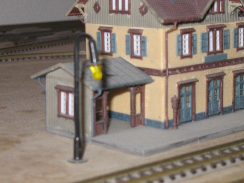

ik heb ook messing buisjes gebruikt en als lampekap een revet gebruikt (kleinste maat die je kan vinden) en op het buisje gesoldeerd.
als voet voor de verlichtingspaal heb ik ook zo'n revet gebruikt.
daarna alles zwart gespoten

« Reactie #3 Gepost op: 30 January 2010, 18:20:43 »
deze foto heb ik er van,niet al te scherp:

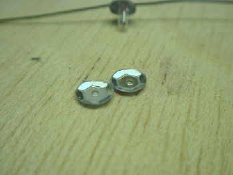

Zoals ik al in je andere draadje aangaf, kun je in plaats van een 'revetje' ook 'pailetten' gebruiken:
bron: http://www.meine-n-welt.de/Bautipps/Bautipps_3/bautipps_3.html
Ik heb ze vorige week nog bij blokker zien hangen, zijn ongeveer 4 a 5 mm in doorsnede.
Met een beetje verf kun je er heel eenvoudig een kapje voor een ouderwetse lantaarn van maken...

Even voor de nieuwschierigheid: waarvoor worden 'pailetten' gebruikt?
Waar ik nog geen reactie van heb gezien is van vierkante of rechthoekige kappen.
Iemand een idee?
N-Koploper-Multimaus-Roco/Lenz-Roco/Minitrix-Dell laptop-nieuw-2021
HansQ
  • Berichten: 2040
  • Daar waar de rook is, is de kortsluiting...
Re:Kap voor SMD-led lantaarnpaal
« Reactie #7 Gepost op: 01 February 2010, 08:57:24 »
Pailetten (Duits, het Nederlands weet ik niet) wordne gebruik om als versiering op (vrouwen)kleding te naaien.
Jeweetwel, van die jaren 80 disco glitterjurken enzo... Bij de Blokker dus ook in de afdeling garen, kralen enzo.
