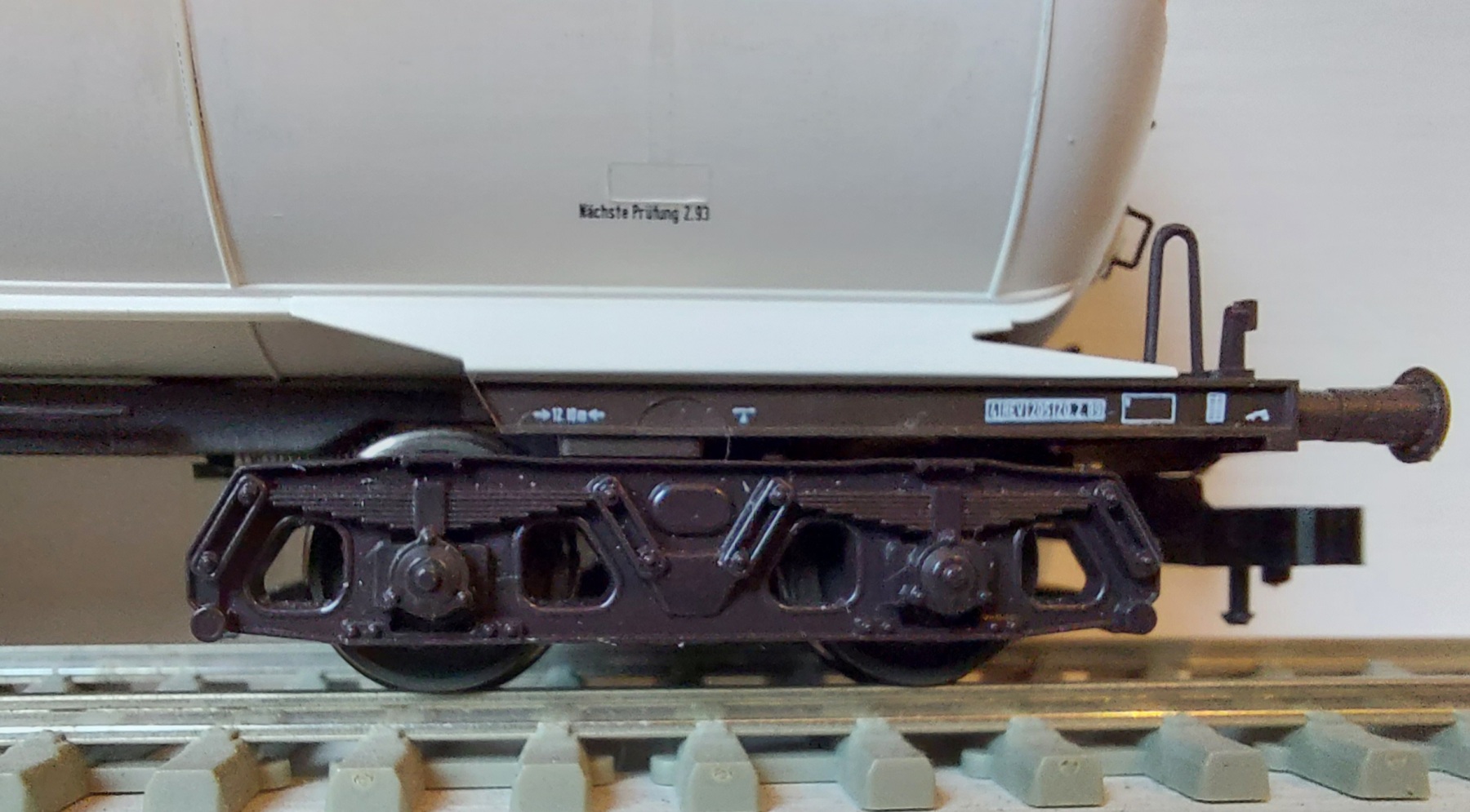

Bij een LHB-draaistel valt dat nauwelijks op. Heb beetje drukke week, zal komend weekend proberen een plaatje te maken, trek aan de bel als het lang duurt want dan ben ik het waarschijnlijk vergeten.
ES44C4
Berichten: 1632
Re: Piko Zags LPG tank versus Roco
Reactie #31 Gepost op:
11 March 2024, 15:27:05 »
Het is mij gelukt: voorzichtig de bovenkant (boven de oranje band) van de ketel indrukken en omhoog trekken.
En ik heb jouw advies opgevolgd, maar ik mis toch de remblokken:
Laatst bewerkt op: 11 March 2024, 15:42:43 door ES44C4

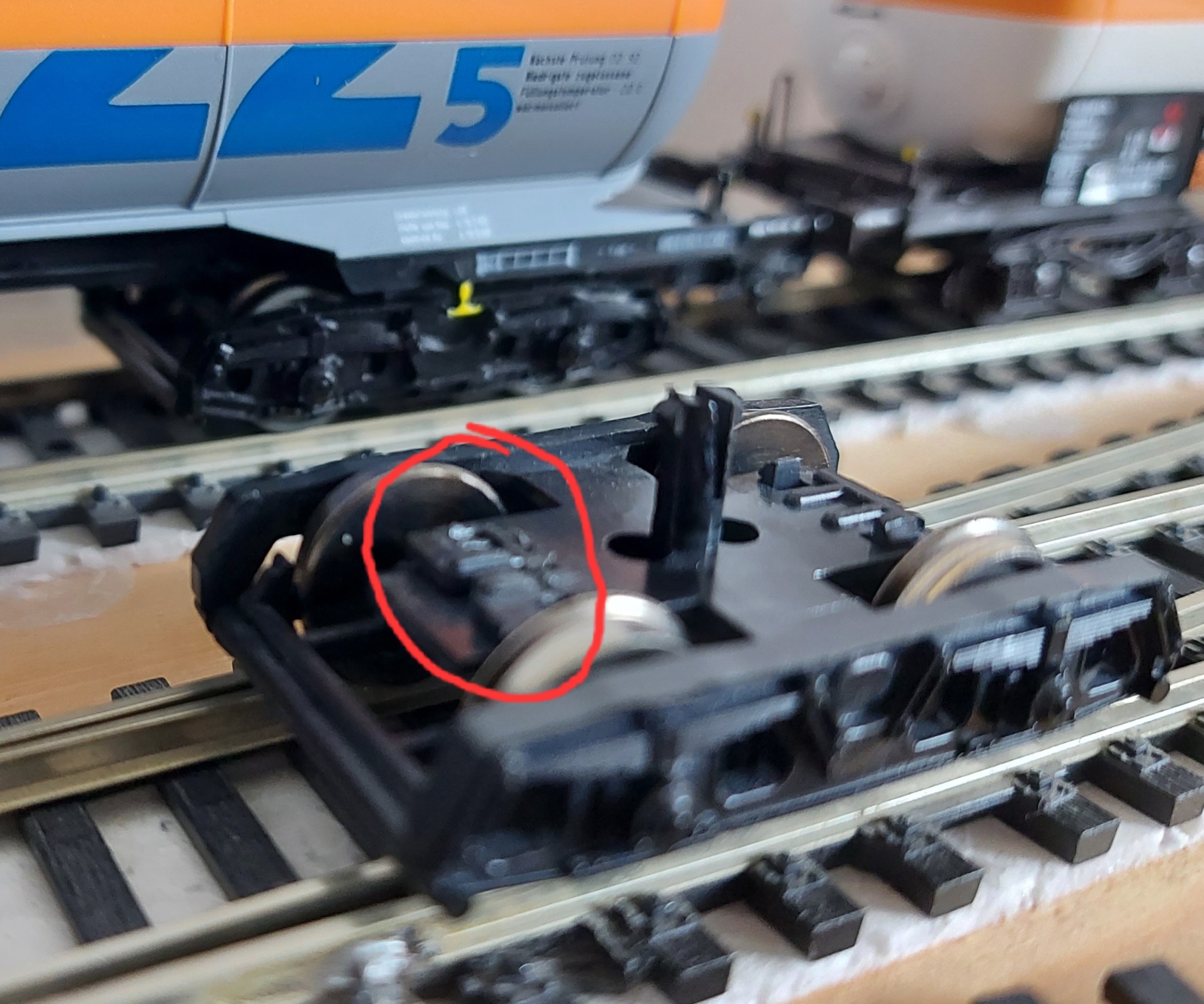

Reactie #34 Gepost op:
03 June 2024, 09:31:10 »
Toch nog een aantal ontsporing gehad, daarom jouw raad opgevolgd:
De nokjes aan de binnenzijde van de draaistellen weggeknipt.
Nu kunnen de draaistellen helemaal vrij bewegen.
Laatst bewerkt op: 03 June 2024, 14:26:49 door ES44C4
