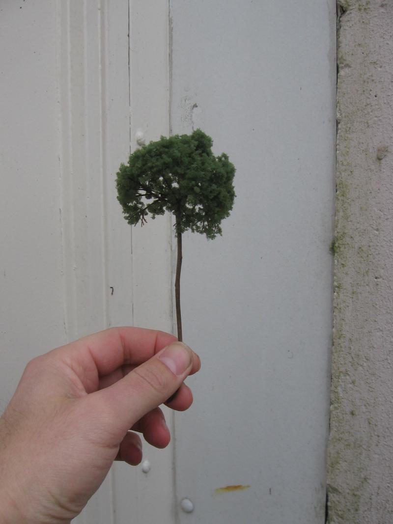

Ik knip de bloemen van de Hortensia er af. Wel pas als de bloem "verhout" (hoe heet dat?) is, vanaf ca eind december. Daarna binnen verder drogen voor zover ze nog niet droog zijn. Blaadjes er af halen, niet al te wild, anders breken de takjes. Ik gebruik overigens alleen die bloemen die een beetje in de juiste verhouding zijn. Oh ja, knip de steeltjes wat langer af en maak ze later naar behoeven korter. Andersom werkt niet ;D
Deze boompjes hebben we gemaakt met:
Spuitlijm
Purex strooigoed middel
Noch bladeren
Oude krant om je werktafel af te dekken
Nadat je de blaadjes van de Hortensia hebt afgehaald spuit je de takjes lichtjes in met spuitlijm. Daarna de takjes met de vlokken/strooigoed bestrooien. Dit herhaal je een aantal keren net zo lang totdat je een "dicht" bladerdek hebt. Dit deel is gewoon net zo lang proberen tot je tevreden bent. Zorg er wel voor dat er zo min mogelijk strooigoed op de stam komt.
Als afwerking nog een keer inspuiten met spuitlijm en daarna bestrooien met Noch bladeren voor een beetje "blad look".
Voor meer afwisseling kan je ook meerdere kleuren groen gebruiken. We zijn nog wat andere materialen aan het testen voor het beste resultaat.
Het gebruik van Hortensia bloemen hebben we overigens niet zelf bedacht maar als tip hier op het forum gelezen, kan niet meer zo snel vinden waar.
Kortom gewoon een beetje frutten en kijken wat het oplevert, Als het lukt in ieder geval jaarlijks een 10-20 tal boompjes uit eigen tuin ;D (bij de buren staan ze ook hoor :-X)
Groet Jeroen

Hoi Jeroen,
Da's inderdaad ongeveer wat ik dacht.
Dan ga ik binnenkort mijn Hortensia's maar eens oogsten. Zo te zien zitten er wel iets van 60-80 bloemen aan. Dan kan ik al een aardig bos maken.
Alleen rijd ik met spoor N, het zijn dan misschien wel wat grote bomen, maar zelfs dan kan ik ze nog wel gebruiken voor in het midden van een bos(je).
Grt, Wim

Hoi Wim,
Voor n kan je dan weer de wat kleinere bloemen nemen, die zijn vaak qua verhoudingen ook wat beter.
Succes met oogsten en laat het eind resultaat ff zien ;)

Hoi Jeroen,
Even snel eentje geprobeerd.
Ziet er zeker niet slecht uit, alleen zullen het wel voornamelijk bomen zijn voor in het midden van een bosje. Er zitten ook nogal veel gaten in het loof, omdat er soms veel ruimte tussen de takken zit. Dus een beetje opletten hoe je de boom plaats. Maar wel een goedkope manier om bomen te maken (als je de uren niet meerekent).
Het meeste werk is 't nog om de blaadjes eraf te krijgen, die zitten nog goed vast. Die moet je er met een schaartje afknippen en daarbij oppassen dat je niet teveel van de takken wegknipt.
Grt, Wim

ziet er goed uit  (y)
De dichtheid van het blader dek is en blijft ook bij ons aandachtspunt. Aan de andere kant kijk naar een echte boom en daar zitten ook regelmatig gaten in het loof, dus.....
Het haalt niet de kwaliteit van de bomen van "grove den" hier op dit forum, maar het is een makkelijk en goedkoop alternatief dat er nog redelijk uitziet vind ik.

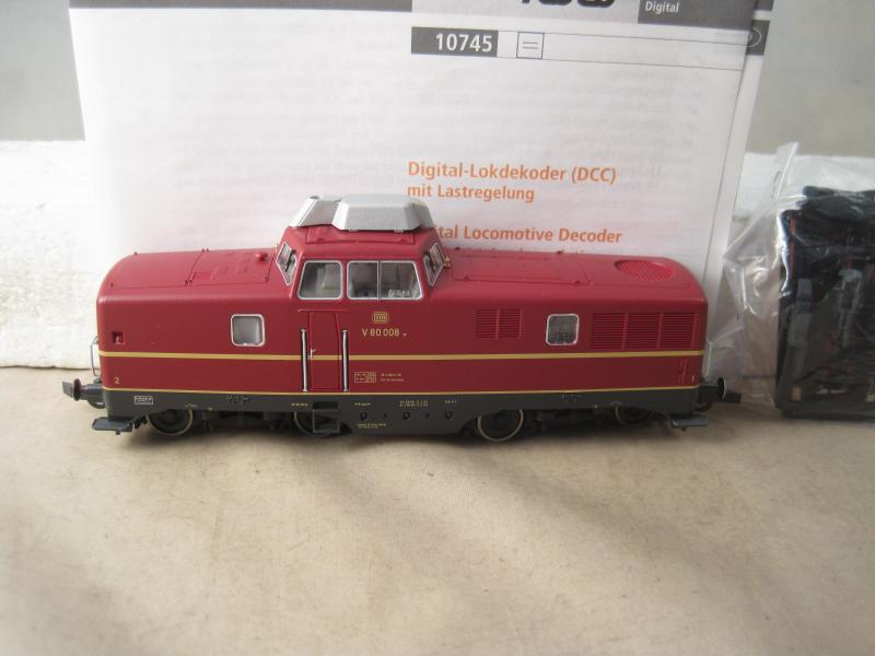

inmiddels weer een nieuwe aanwinst voor het Bührtal:
een Roco V80:
(bron e-bay)
Moet nog een keer uitzoeken waar deze allemaal mee gereden heeft.

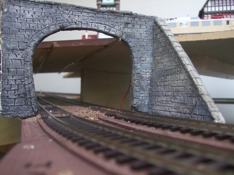

Naast het rijden ook nog een tunnelportaalprobeerseltje gemaakt. Eerst een malletje gemaakt en daarna beplakt met das kei en stenen ingekerfd. Vervolgens een beetje schilderen en zo:
Ben er opzich tevreden over, maar als jullie suggesties of aanwijzingen hebben houd ik aanbevolen ;)
Of deze op de baan komt weet ik nog niet, ben iets te zuinig geweest met de afmetingen ;D.
« Laatst bewerkt op: 17 March 2011, 10:52:24 door nachbar »

Tevreden mag jij wel zijn over je tunnel portaal, lees (stiekem) ;D mee en probeer binnen kort ook eens om zo iets te maken, had al verschillende ideeën maar klei was me nog niet te binnen geschoten.
bedankt en vgr Evert.

Jeroen, op zich ziet het portaal er goed uit, maar het oogt inderdaad te krap. Aan de linkerkant (rechts kan ik niet goed zien) zit de boel te dicht op de rails. Laat er maar eens een stoomloc doorrijden. Ik denk dattie vast loopt.

Waar de foto is genomen komt ie zeker niet. Die plek is na de bocht en daar heb ik een cm of zo te kort. Op een andere plek past ie net aan maar daar had ik tegenlicht bij het fotograferen ;D. Anders kan ik deze nog ergens inzetten als tunnelportaal voor een weg of zo.
Ik heb nog wel twijfel of de stenen niet wat te onregelmatig zijn.

Een Roco V80:
Daarvoor zijn veel mogelijkheden. :)
De Baureihe V80 is de eerste diesellocserie van de toen nog jonge Bundesbahn. Deze serie van tien locomotieven is oorspronkelijk bedoeld om allerlei soorten treinen te kunnen rijden: van lichte sneltreinen, via personen- en goederentreinen naar rangeerwerk. In de begintijd van deze serie in de jaren vijftig werden deze locomotieven dus met alles gecombineerd wat maar voorhanden was. Toen bleek, dat deze loc's niet echt geschikt zijn om zware goederentreinen te rijden of om mee te rangeren, werden ze voornamelijk ingezet voor personentreinen en lichtere goederentreinen. Silberlingen, Umbauwagen (drie- en vierassig) en Mitteleinstiegswagen zijn maar een paar voorbeelden. Ze werden voornamelijk in de regio's Frankfurt en Bamberg ingezet. Eind jaren zeventig was het uit en werden ze verkocht aan diverse Italiaanse spoorwegmaatschappijen. Alleen V80 002 bleef in Duitsland en werd DB-museumloc tot 2005, toen zij bij de brand in Nürnberg onherstelbaar beschadigd raakte en gesloopt werd.
Met de Br. V80 zijn ervaringen opgedaan voor de later succesvolle V100-serie.
Laat de loc tezijnertijd maar eens via Schwarzburg naar Dönsdorf rijden. ;)
Hoi Evert,
Gewoon proberen, proefstukjes maken en zo. De das klei methode heb ik ook weer hier op het forum als mogelijkheid opgedaan.
Werkt wel prettig voor dit soort zaken. Ik ga ook nog een keer op een van de beurzen een mal voor een tunnelportaal aanschaffen en deze vul je dan met gips en dan eens zien hoe dat uitpakt.
