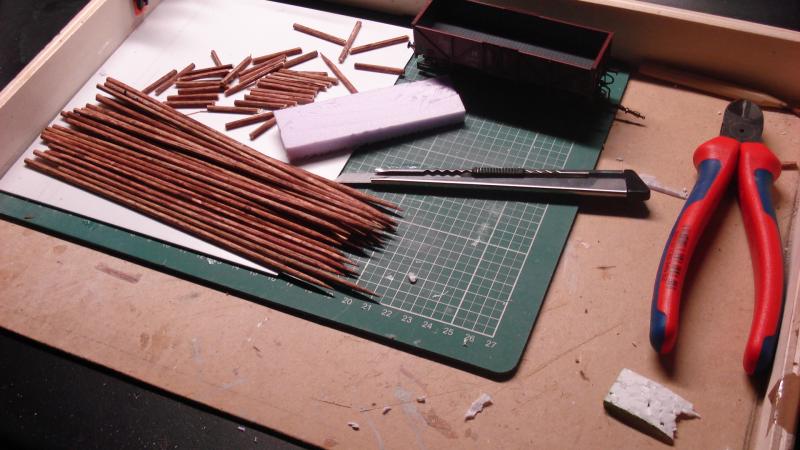

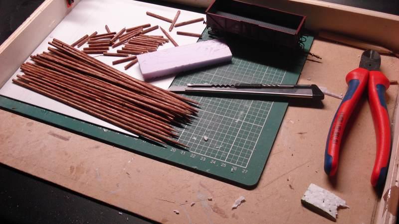

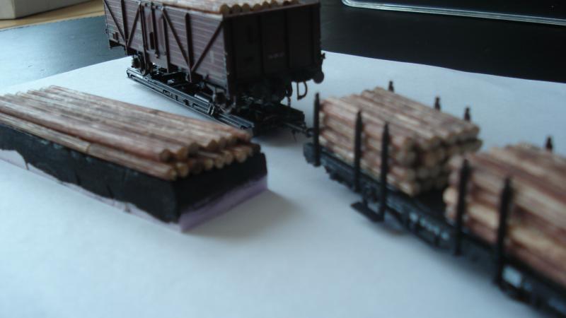

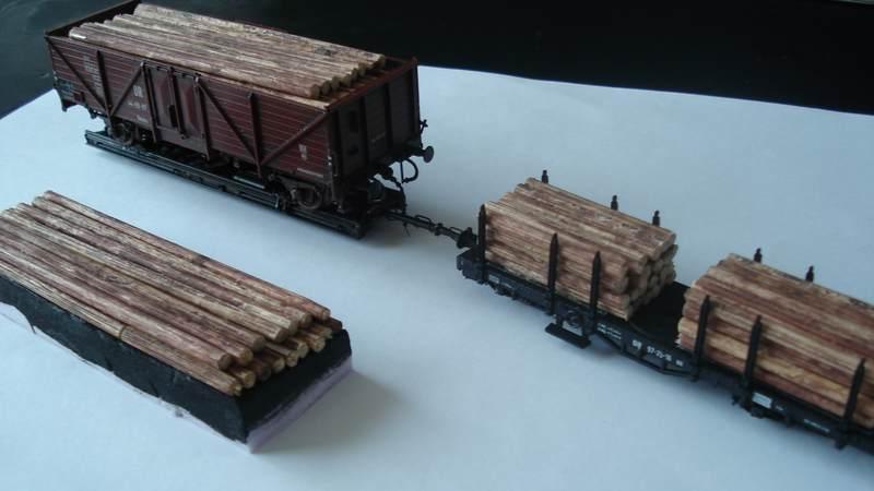

tevens effe inhaken op volle/lege treinen
zie ook bijgaande fotos waarop wij in voorbereidingen voor onze module
HOe schow op 2 en 3 januari druk doend zijn met de ladingen
de geleverde schuiimplaten via MIJNspoor verkregen
kome ook hier goed van pas,
volgens onze dienstregeling leveren wij dunne boomstammen
straks aan de pallet fabriek en ze worden geladen bij de houtoverslag
laagje schuim donker schilderen ( Acryllverf) bomen erop lijmen ( houtlijm)
alles dus op plastic plaatjes je weet wel van verpakkingen .!!!
zo kun je de ladingen wisselen is relatief leuk om te maken ennne goed koop

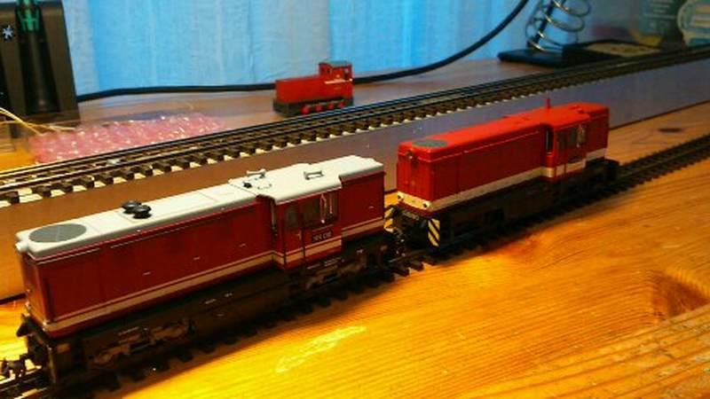

Op onze Schmalspoor modules doen volgend jaar ook de diesel hun dienst
die nog in verschillende kleuren op de schmalspoorlijnen in Sachsen dienst doen

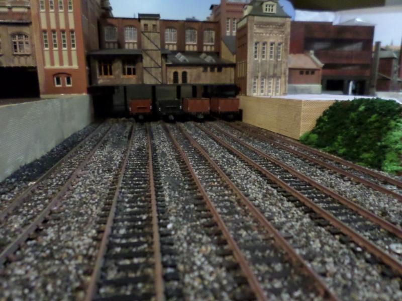

Bedankt voor al deze info Bert en Huub
Kleine voortgang.
De ballast van de verladings sporen zijn ingedruppeld met de welbekende houtlijm.
Groet,Marco.

Kleine voortgang.
Nu de ballast eronder ligt en inmiddels is opgedroogd, ziet het er gelijk weer anders uit.
Ook hebben de eerste groene kruimels hun plekje gevonden op deze nieuwe opzet van de baan.
Al dient het maar als ondergrond.
Groet,Marco.
