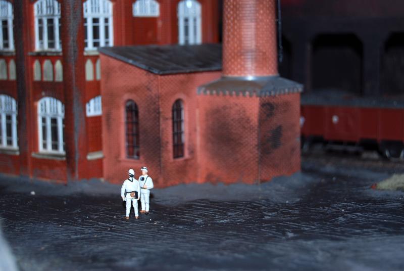

Zoals gezegd,de ondergrond een stukje verder bekleed met strooisel.
2 opzichters hebben de opdracht gekregen om het noord-west veld te gaan bevaren.Maar niet alvorens de duivenvlucht te hebben besproken.
Groeten,Marco

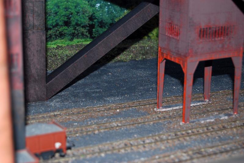

@Bob,word aan gewerkt ;)
Nog eentje van de zelfde mannen.
Groeten,Marco

Voor de nog te rode gebouwen: ik zou ze een flinke wash geven van grijs met een beetje creme erdoorheen (door dat creme wordt de kleur wat warmer dan als je alleen grijs zou nemen, oogt veel mooier) en maak de metaalprofielen in de wanden heel donker grijs (oogt als verweerd zwart) Hier de kolenwasserij in beringen, dat is aardig hetzelfde idee toch? handig als richtpunt voor de kleur.
http://nl.wikipedia.org/wiki/Bestand:Steenkoolmijnberingenkolenwasserij_30-03-2009_14-54-29.JPG
Voor wie dit wellicht niet weet: een wash doe je als volgt: verdun een klein beetje verf met heel veel terpentine, kwast daar het gebouw mee in en dep het af met een stuk pleepapier oid. Deppen, niet vegen, anders krijg je strepen. Voor de mengverhouding verf/terpentine geldt dat hoe meer terpentine hoe minder je later van je wash terugziet (nogal wiedes, maar goed), op die manier kun je rustig opbouwen (eerst heel dunne wash, heb je te weinig resultaat, doe er dan meer verf bij, zo loop je weinig risico)
Voor een wash geldt dat ie eigenlijk altijd donkerder moet zijn dan de kleur van je model, enige uitzondering zijn baksteenmuren. Succes!

Misschien een nuttige aanvulling voor wie met acrylverf aan de slag gaat: die verdun je gewoon met water. De tip van crème en grijs klopt helemaal. Meestal geef ik de wanden eerst een volledige crème/zandkleur-wash, dunnetjes, laat dat drogen, veeg of dep die er weer gedeeltelijk af en daarna een grijs- of zeer verdunde zwartwash. Wel de wanden helemaal doen, anders loop je de kans dat op bepaalde stukken de plasticglans niet verdwenen is.

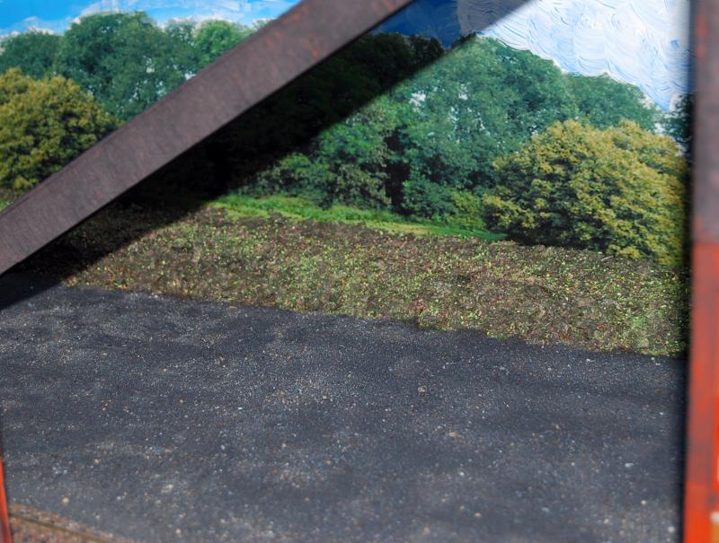

@Michel, Voor een steenberg heb ik helaas de ruimte niet voor.Deze waren vaak enkele hectaren groot.Het idee is wel een soort van kabelbaan te maken voor de afval stenen richting de terril.
Of anders een deel te verwerken in de achtergrond.Daar ben ik nog niet helemaal uit.
