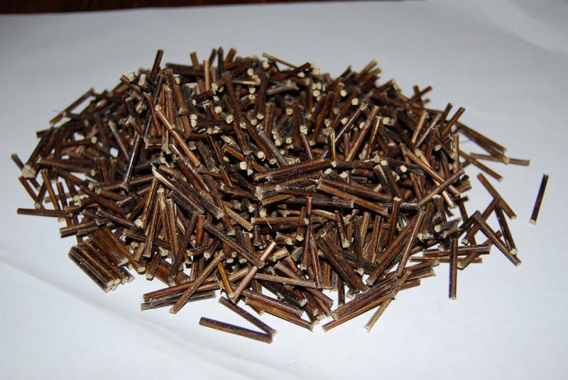

Kleine voortgang.
Stap 2.
Ze zijn niet geteld,maar ik schat zo'n 80-100 stokjes in 8 delen gezaagd van 22 mm lengte.
Het hout is geverfd om die mooie blanke zaag snede te krijgen.Dat is aardig gelukt.
Tot zo ver.
Groet,Marco.

Gaat u gang CR.
Overigens vergeten te melden dat niet ieder stokje apart is geverfd.
Daar heb ik een oud flesje voor gebruikt.
Verf in het flesje,flink verdunt,dan flesje vullen met stokjes,dopje erop,flink schudden en dan de stokjes eruit peuteren.
Wat niet zo'n probleem is met een goed passend flesje,lees,net iets langer dan de stokjes.
Het zelfde geld voor het inkorten.
Flinke bussel maken,op het uiteinde inwikkelen met een elastiekje en dan in een verstek bakje.
Eerst een paar mm eraf om het gezaagde kopje te krijgen,dan op de gewenste lengte afzagen.
Op deze manier is maar 9 keer zagen nodig om +- 750 stempels te krijgen.
Het mooi op stapel krijgen wordt wat meer gekloemel.
Groet,Marco.

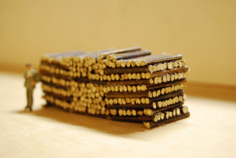

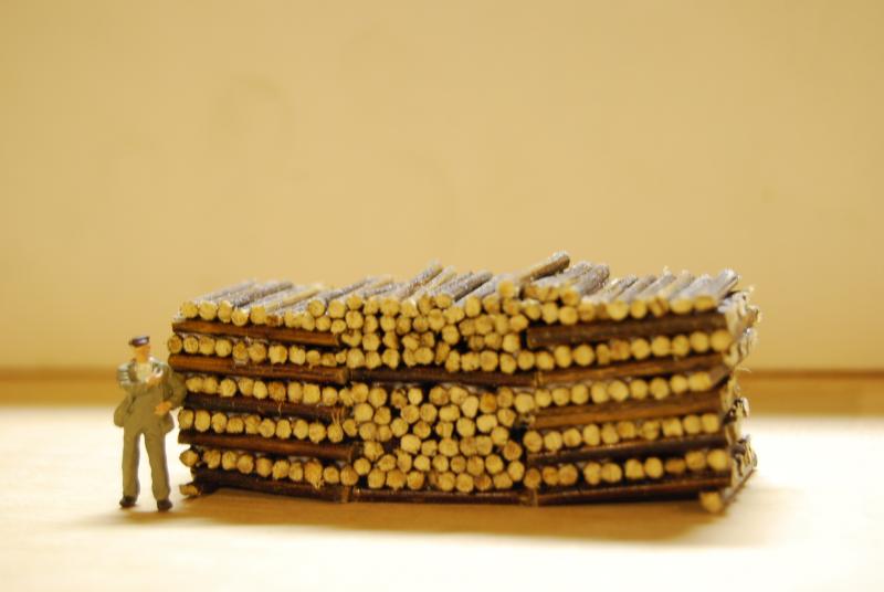

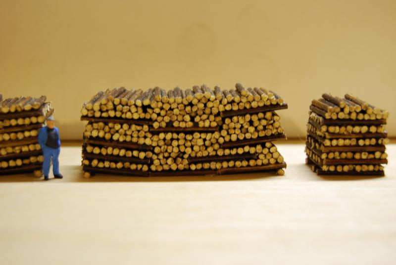

Kleine voortgang.
Stap 3.
Na een uurtje stapel werk.
Er zitten iets meer dan 300 stukjes in.
Snel een rekensommetje.
Uit de 3 bussels sateprikkers kunnen dan +-12 van deze stapels gemaakt worden.
Ben ik voorlopig van de straat af.
Nu eerst de lijm maar eens laten drogen.
Tot dus ver.
Groet,Marco.

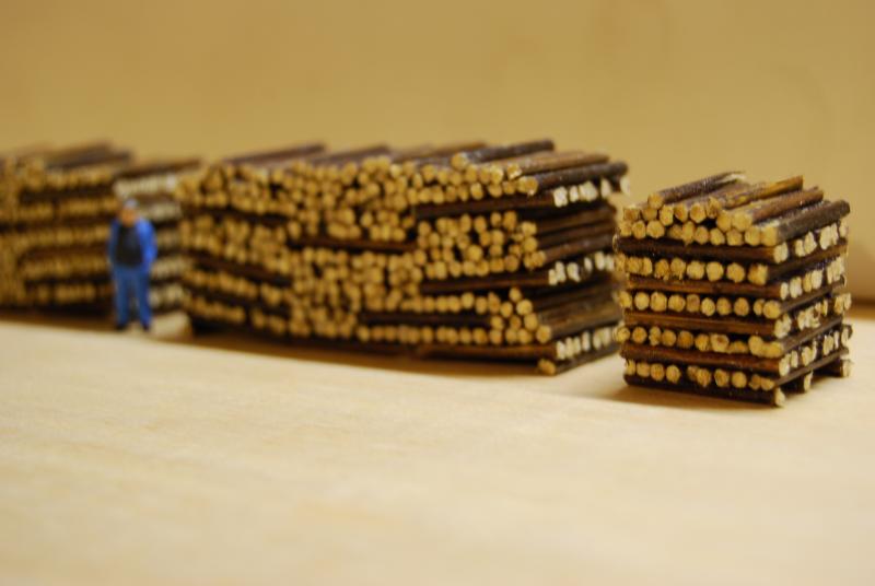

Kleine voortgang.
2 stukjes verder.
Groet,Marco.
