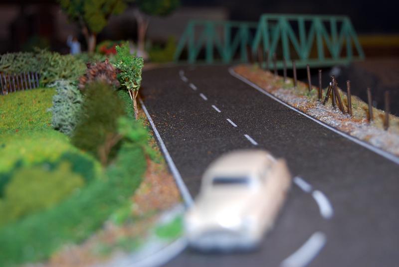

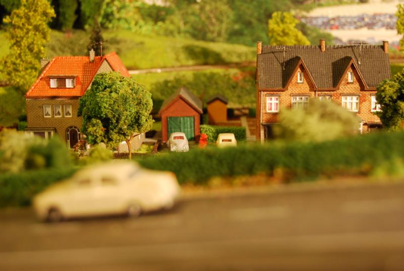

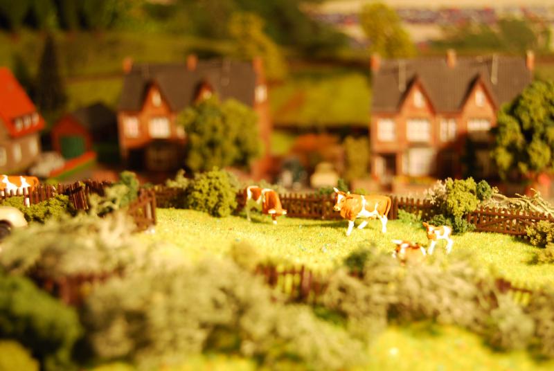

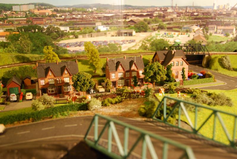

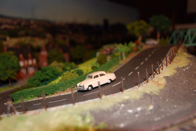

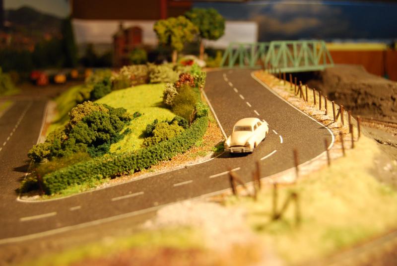

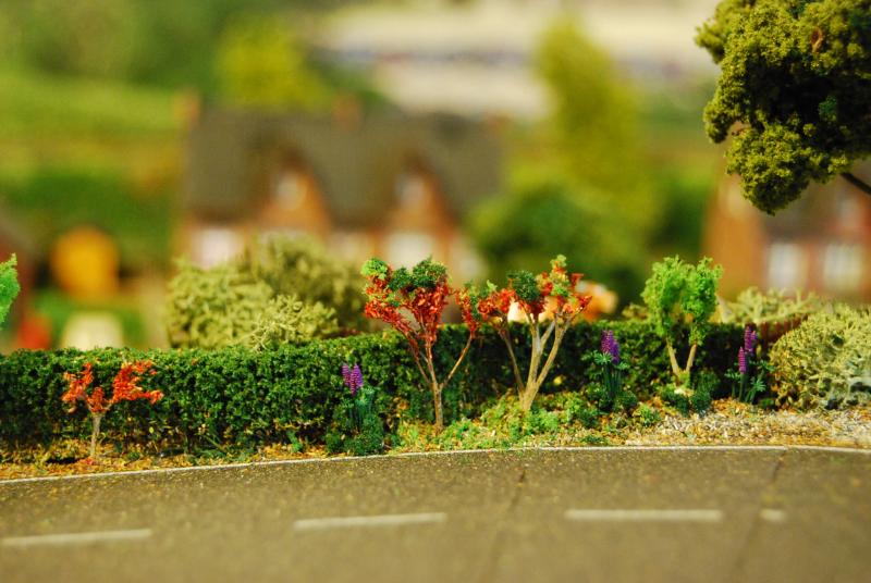

Hierbij nog wat plaatjes,ik zal mij toch wat moeten verdiepen om de hele foto's scherp te krijgen.
Groet,Marco

Dat ziet er super uit! Ga zo door!

Het is echt prachtig! Ik heb net ademloos je draadje doorgekeken. Ik als scenery freak likte mijn vingers er bij af!!!
ik heb alleen een vraagje: Wat voor spul gebruik je om die fantastische bloemperken mee te maken?
Gr Daan

Dank u voor de complimenten.
De bloemperken zijn gemaakt met clump foliage,(bij google staat het merkje erbij).
Kleine stukjes,van verschillende grote's, vastzetten op de bodem met houtlijm.
Daarna met een likje verf de kleur aanbrengen voor de bloemen.
Vergeet niet eerst de bodem te verven met eventueel bruin,om doorschijnen te voorkomen.
Of zoals ik gedaan heb eerst de bodem insmeren met houtlijm,dan een dun laagje bruin strooisel erop.
Succes verzekerd.
Groet,Marco.

Nou ben ik al een tijdje forumlid, maar deze baan kende ik nog niet. Zeer gaaf
Mooie ruimtelijke indeling. Ik denk wanneer je wat straatlantaarns plaats en wat luchtlijnen(ouderwetse van huis naar huis) plaatst dat je het beeld van "hoge" bomen flink doorbreekt, waarschijnlijk was je daar nog niet aan toe...

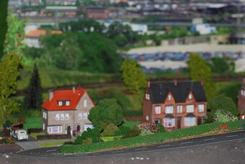

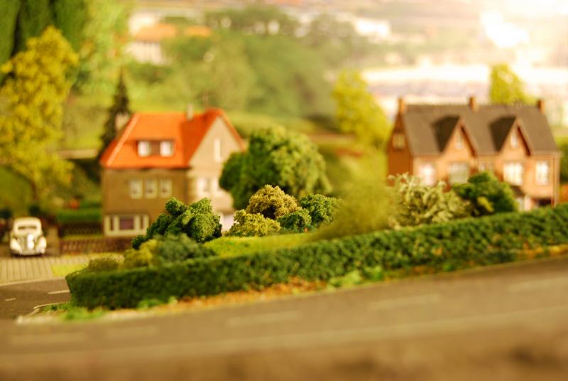

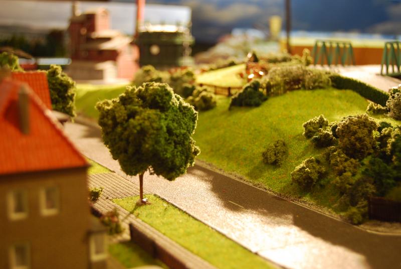

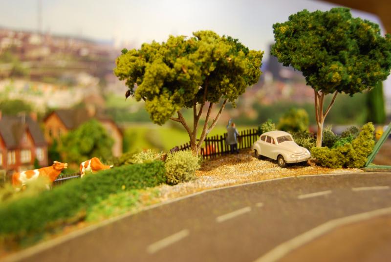

Kleine voortgang.
Bomen horen er nu eenmaal bij.
Groet,Marco.

Sfeervol.

Hallo Marco,
Wat een discussie was er in maart j.l. toch over de aanleg van de weg en het viadukt.
Nu het af is ziet het er piekfijn uit. Laat de volle kolentreinen maar weer rijden.
Ga zo door!

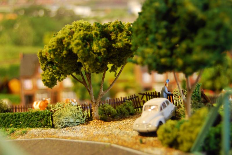

Minuscule voortgang,letterlijk en figuurlijk.
De lupine plantjes zijn nauwelijks zichtbaar,en dat nog steeds zonder pincet.
Groet,Marco.

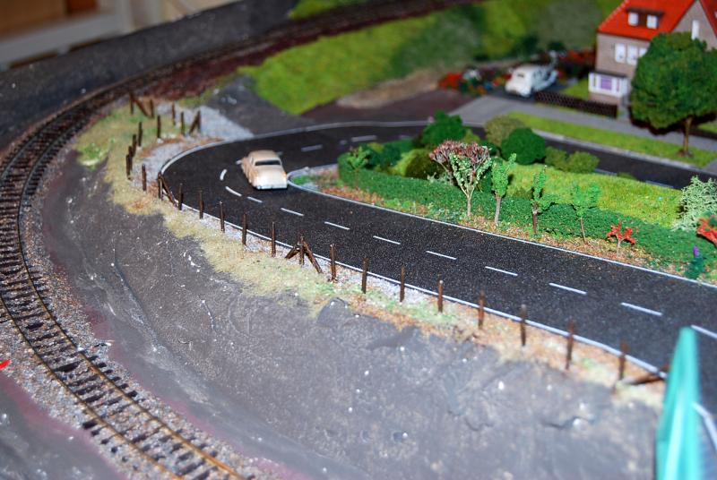

Kleine voortgang.
Aan de overkant van de weg staan inmiddels palen voor de afrastering.
Als het droog is kan de draad erop.
Tot dus ver.
Groet,Marco
