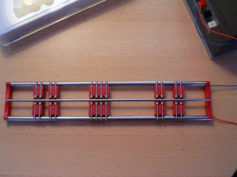

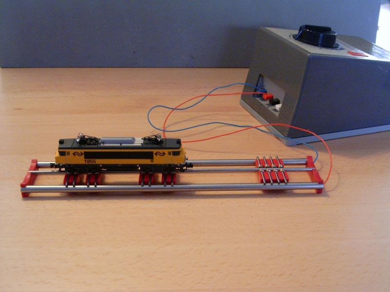

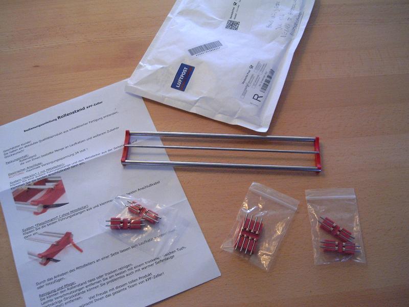

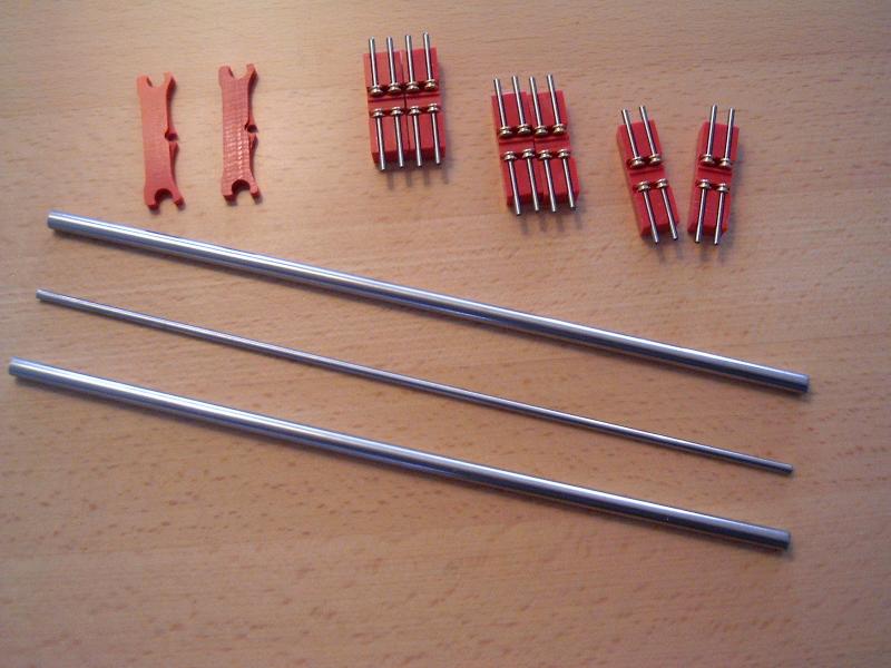

Zo, ik heb 'm binnen, de N-spoor rollenbank van KPF-Zeller.
Ik had zo'n basissetje gewonnen voor Euro 13,08 op Ebay en gebruik gemaakt van de aanbieding van 4 extra 'laufkatzen' voor de prijs van 2 dus Euro 20,00. Met Euro 8,00 verzendkosten was het totaal dus Euro 41,08.
Het kwam binnen in een gewone bubbelenveloppe wat me wel wat verbaasde.
Toen ik 'm openmaakte werd dat wat minder, de bank bestaat uit stalen stangen, nylon (gefreesde) onderdelen en stevige nylon 'laufkatzen' op basis van messing glijlagertjes. Daar kan dus niet zoveel aan stuk onderweg...
Hier een fotoverslag:
De inhoud van de enveloppe: handleiding, rollenbankje zelf, en 6 'laufkatzen'.
De losse delen van dichterbij, het is net Fischer-Techik van vroeger.
Ziet eruit als kleinserie productie spul, per stuk machinaal gefreesd.

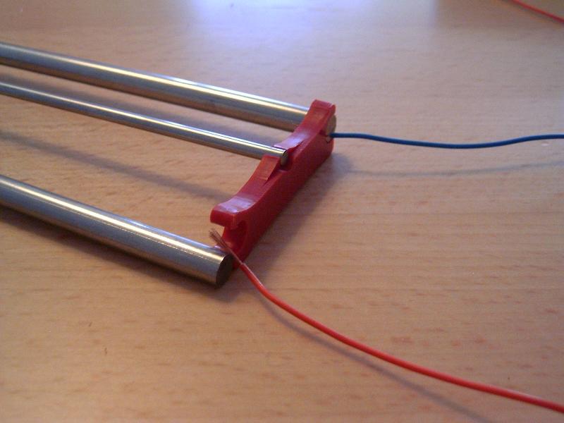

Zo moet volgens de handleiding de stroomtoevoer worden gedaan, gewoon klemmen...
Dit is de hele zaak in elkaar gezet (gewoon klikken) en aangesloten.
Lok erop en testen, werkt perfect!
Mijn indruk:
Het is een heel eenvoudig concept met naar mijn idee degelijke en goed gemaakte onderdelen.
Wat wel handig is om te weten dat het geen kogel- maar glij-lagers betreft waarbij het wiel gedeeltelijk in het lagertje loopt en niet erop, wat qua wrijving en stroomoverdracht erg goed lijkt te werken (zie www.kpf-zeller.de).
De aansluiting van de draden is erg simpel maar wel effectief, ik denk dat ik daar in de toekomst krokodilklemmetjes voor ga gebruiken.
Ook lijkt het me wel een goed idee het geheel op een plankje vast te zetten, hoewel het stevig genoeg lijkt te zijn om zo te worden opgeborgen (er is trouwens een bijpassende opbergdoos te krijgen...).
Conclusie:
Voor de Euro 41,08 die ik ervoor betaald heb een prima rollenbankje en gezien de prijzen van de concurrentie ook voor de gewone prijs (afhankelijk van de aanbieding in deze samenstelling Euro 69,95 of Euro 99,95 geloof ik) het overwegen waard.

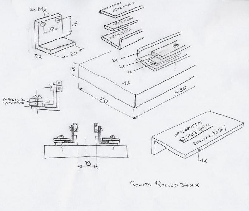

« Reactie #49 Gepost op: 04 February 2010, 23:00:25 »

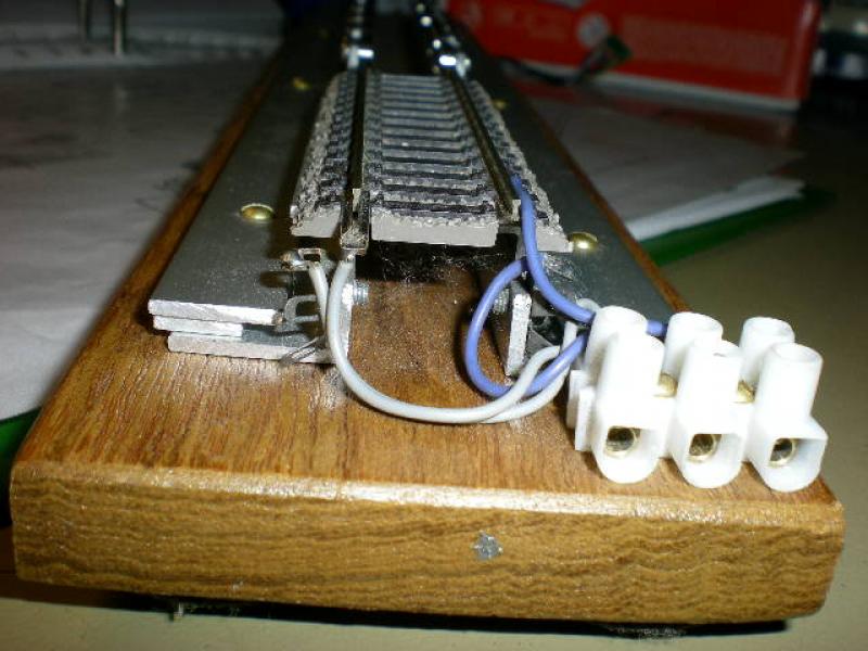

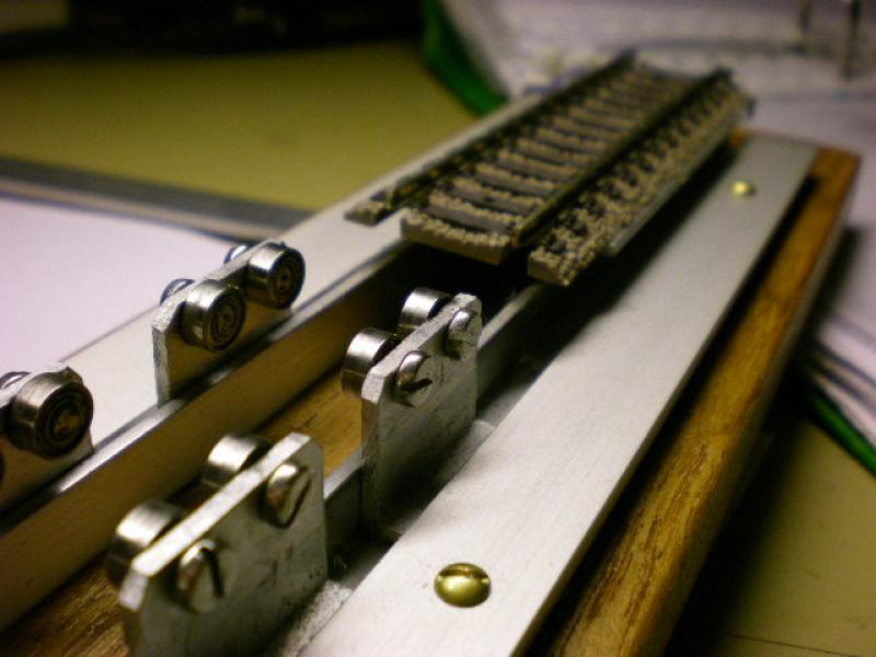

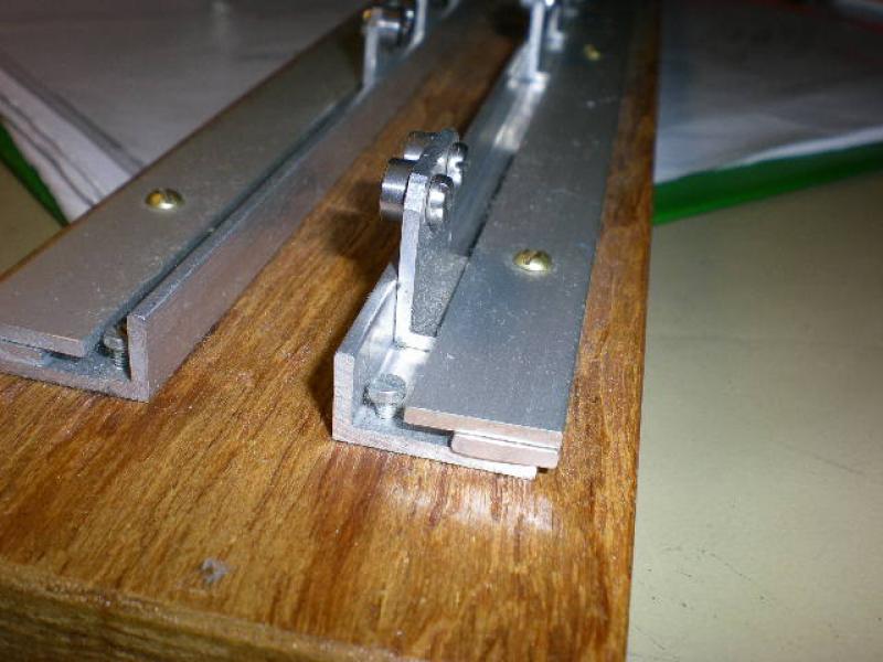

Goedenavond.
Twee jaar geleden heb ik zelf een rollenbank gemaakt.
Alleen met bij de bouwmarkt te krijgen alu profielen.
Een plankje en een stel lagertjes van Conrad.
Zonder speciaal gereedschap.
Met wat moed handigheid en plezier om het zelf te doen.
Een zaag handboormachine profielen schroefjes en boutjes dubbelzijdig tape stukje rail.
De dubbelzijdige tap is er voor om ruimte te krijgen tussen de strips zodat de lagerblokjes gemakkelijk glijden.
Deze is bedoeld voor Ho.
Vr Gr Ludi Pesman
