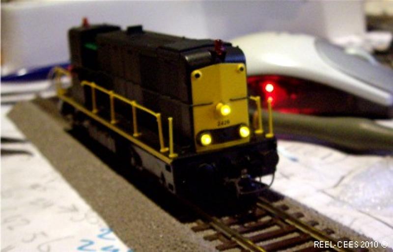

Rubedino
Re:Tran 75 lukt niet
« Reactie #29 Gepost op: 25 January 2010, 19:23:14 »
Rien,
Je decoder doet het:
(één diode er tussen gesoldeerd)
De ruildecoder is al op de post ;).
