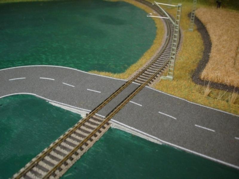

  • Berichten: 2523
Re:spoorwegovergang
« Reactie #13 Gepost op: 03 March 2010, 17:06:29 »
Leuk! Jammer dat er alleen ook een kier aan de buitenkant van de spoorstaven zit. Of heb je dat expres gedaan?
Maarten
Matheus 18
  • Nog iets te plat voor Profi.
  • Berichten: 2513
  • poging tot Steentje bijdragen.
Re:spoorwegovergang
« Reactie #14 Gepost op: 03 March 2010, 20:50:35 »
Dit is met karton, overkleeft met schuur papier voor de weg.
Misschien dat je hier ook iets aan hebt.
Matheus.
