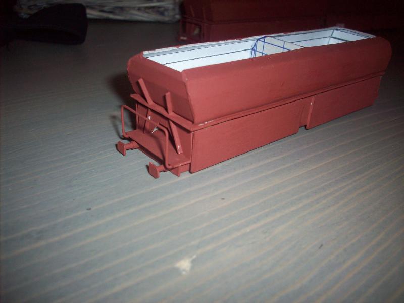

Ik ben een serie van zo'n vijftien zelflossers aan het bouwen. Ik ben een niet-perfectionist die tevreden is met de grote lijnen. Het moet er op lijken. Ik bouw ook op een niet veel voorkomende manier nl. met karton, plastic, hout en afval. Ik zal proberen om foto's te plaatsen maar ben daar niet zo'n held in!

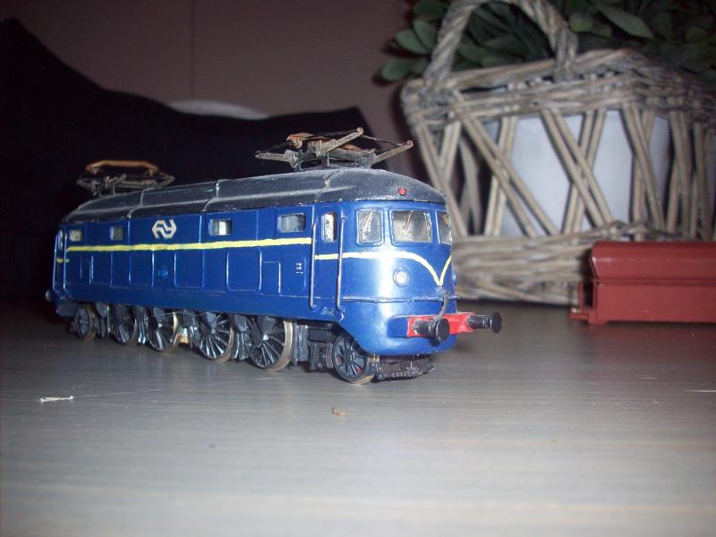

Verder heb ik uit karton deze 1000 gemaakt op het onderstel van Br118:
https://images.beneluxspoor.net/bnls/101_1760.jpg
https://images.beneluxspoor.net/bnls/101_1752.jpg
Deze rijdt alweer vele jaren op mijn baan rond.

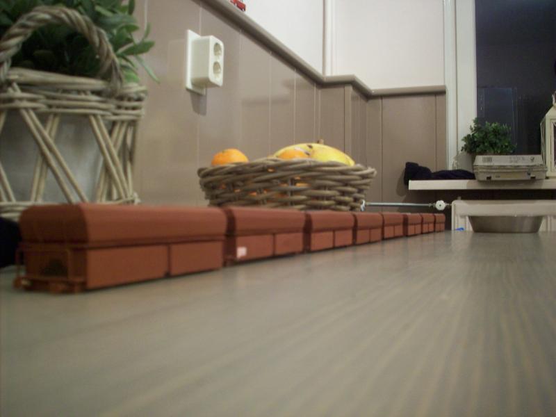

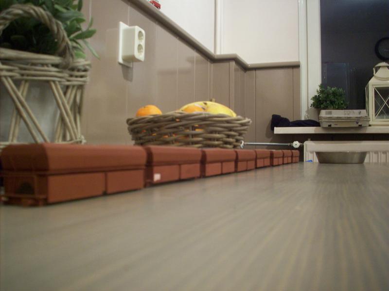

Achter die locomotieven moeten dus ook wagons. Nu heb ik een enorme hekel om veel geld uit te geven aan modeltreinen. Ik heb een gezin en ook nog andere hobbies zoals Citroen en Kawasaki. En de gedetaileerde onderzijde zie je niet als ze op de baan staan. Mijn serie Falns vordert gestaag alleen is het erg moeilijk om aan draaistellen te komen. Afgelopen zaterdag heb ik drie wagons van Jouef en Lima gekocht voor totaal 6 euri's! Echter voor losse onderstellen van dezelfde topmerken werden prijzen van drie tot vier euro per stuk gevraagd!!!!
Dat weiger ik voor die stukjes plastic uit te geven, ik heb ook mijn principes.
Hier wat plaatjes:
Maar ik zoek nog zo'n twintig van die Jouef/Lima Y25's. Dus als iemand er nog heeft liggen hou ik me aanbevolen!
Laatst bewerkt op: 25 May 2021, 13:42:57 door Bert van Gelder

Hier nog wat foto's:
Kartonnen 1100 met kartonnen Falns
Kartonnen 1000 met kartonnen Falns

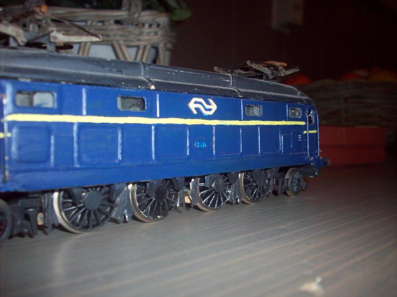

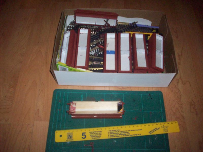

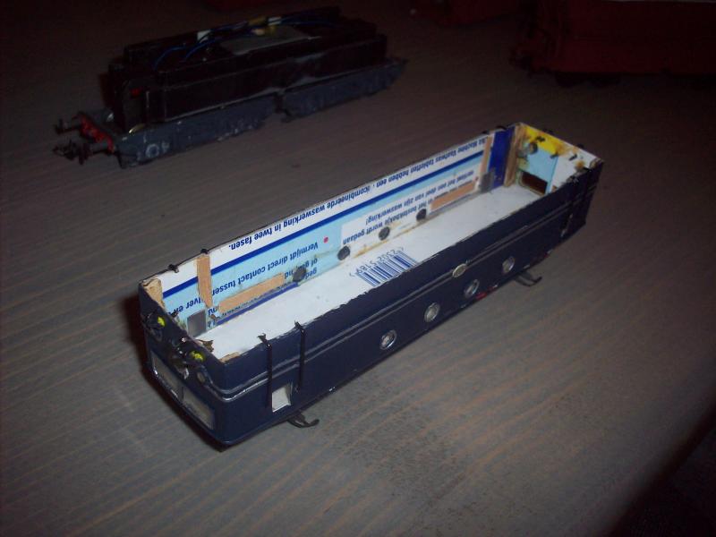

bedankt voor de reacties! Ja de 1000, 1100 en de falns zijn echt van afgedankte pizzadozen. Foto's van de bouw heb ik niet. De 1000 heb ik tijdens een uitzending in Bosnie gebouwd aan de hand van een tekening uit de railhobby. Ik had toen ook twee vrachtwagens gebouwd in 1:20 met ter plekke gevonden rommel. De 1100 gaat ook alweer enkele decennia mee waarmee bewezen is dat karton best duurzaam is.
Het bewijs:
het is gewoon karton:
De voorraad:
Het loopwerk van de 1000. De spaken zijn gemaakt van de tanden van een zakkammetje:
Moet het dak nog een keer aanschroeven:
Alles is gewoon met gegokte kleuren uit de hand geschilderd, ook de vishaak.
Maar ik ben nog steeds op zoek naar Lima / Jouef Y25 draaistellen!!!:
Groet Jan Staat
