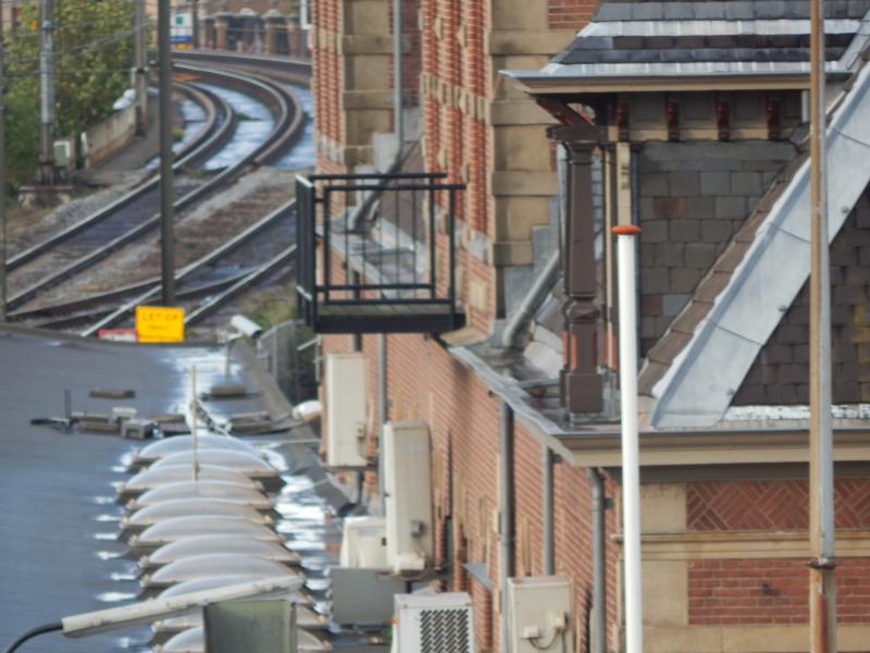

spoorzeven
Berichten: 5759
Re: Groterdamse projecten
Reactie #805 Gepost op:
03 July 2014, 22:25:22 »
Chris, er ligt zink op. Kijk maar op de foto's die ik heb gemaakt (zoals deze).
Groet, Frank
Groet, Frank
Berichten: 18615
Reactie #806 Gepost op:
04 July 2014, 00:45:36 »
Klopt
Flinke regengoot trouwens rond het hele hoofdgebouw.
Dat is nog veel loodstripjes plakken.
Ik heb al bedacht hoe ik dat ga aanpakken. (door deze foto

eichddraig
Berichten: 517
Reactie #808 Gepost op:
04 July 2014, 14:12:22 »
Je bent het randje lood vergeten in de knik van de dakkapeldaken, zie ook de foto van frank
gr. Ed
Berichten: 18615
Reactie #809 Gepost op:
04 July 2014, 15:08:05 »
Ja, dat zou in model een kleine 2 mm dikke loodstrip zijn....
Je kunt ook overdrijven, en dat komt een model niet altijd ten goede.
Dus dat doen we niet, dat mag een ander doen die het gaat bouwen.
Dus niet vergeten maar een keuze. Ik heb wel meer dingen niet toegepast, die er in het echt wel zitten.
Zo begint elke leidak met een loodrand. Echter vond ik dat niet mooi en ben begonnen met leisteen.
En zo zijn er wel meer dingen wel of niet gedaan.
Laatst bewerkt op: 04 July 2014, 15:29:48 door Chris
