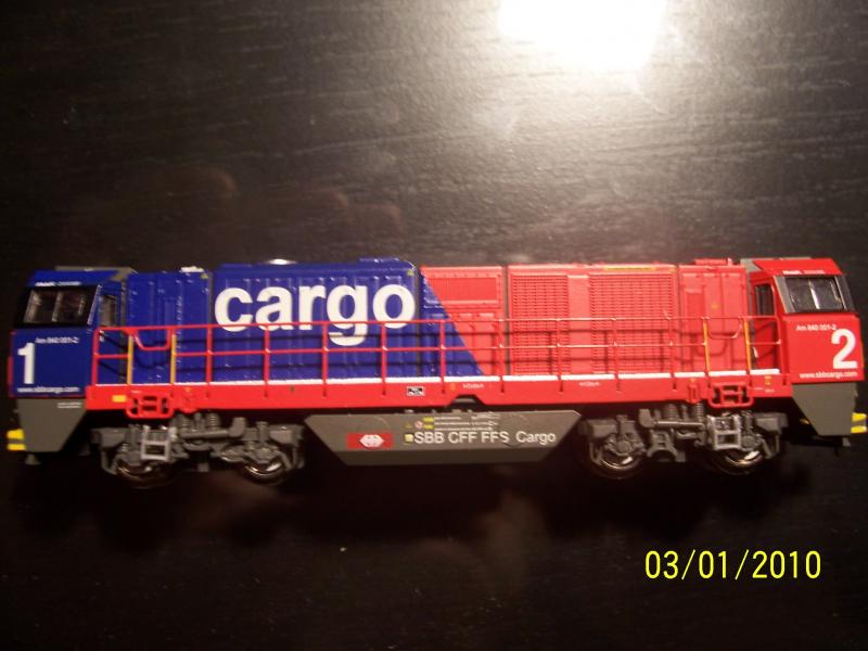

Hallo ik heb hier een N spoor Mehano Mak G2000 lok van SBB-CARGO.
Ik wil de kap er even af halen om de lok een onderhouds beurt te geven.
Daar hij plots stopte tijdens de rit ,en niet meer in beweging is te krijgen.
Terwijl er wel stroom op de rails staat
Maar ik weet niet presies hoe de kap er af kan.
B.V.Dank voor de reactie.

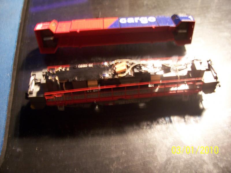

Hoi Martin, ook ik had problemen om de kap eraf te krijgen..... zo heb ik het gedaan. Pak de loc vast bij een van de twee draaistellen (uiteraard zonder onderdelen af te breken) en pak de kap tussen duim en wijsvinger vast achter de cabine. Trek vervolgens de kap aan één kant los (je mag best wat kracht zetten). Als die ene kant los is komt de andere kant van de kap vanzelf ook los.
suc6...
Jos
m de deugd
Re:N spoor mehano G2000 SBB-GARCO kap verwijderen
03 January 2010, 18:34:37 »
O..k. Jos, dat gaan we dan maar eens doen.
Als er een vloek valt ,breekt er iets.
Matrin.
Lid Houtense Koekenclub
Berichten: 8668
Spoor N
03 January 2010, 18:36:42 »
Op die manier ja, maar voorzichtig eerst aan de ene cabine trekken en voordat die helemaal los is de andere ook omhoog trekken. Naar mijn mening gaat het dan wat makkelijker.
m de deugd
03 January 2010, 18:50:47 »
Kracht zetten ,was toch de bedoeling.
Nou mooi niet,het enige wat er los ging was het onderstel.
Daar zit een kardanas in ,en je raad het zeker al,knak kaduk.
Nou trok ik geen eens hard.
Dit kan gelijk onder het tema ,dat overkomt mij toch niet.
Martin.
m de deugd
03 January 2010, 19:04:36 »
Sucses maar dan op de zachte manier.
Hij is los,en o wat mooi van binnen.
Men neemt een klein vlak schroeven draaiertje,steekt deze voorzichtig onder voorzeide waar de verlichting zit.
Een lichte wipbeweging hopla,en de andere zinde presies zo,toen kwam hij los.
Martin.

Martin, sorry als mijn manier niet het gewenste resultaat had. Nogmaals, ik had ook erg veel moeite om de kap eraf te krijgen. Bij mij is het op de door mij beschreven manier gelukt.
Jos
Laatst bewerkt op: 03 January 2010, 19:27:55 door sjoef
Berichten: 8668
Spoor N
03 January 2010, 19:19:45 »
Eigenlijk kan je hem beter vastpakken onder de cabine en niet bij de draaistellen, nu ik eens naar mijn eigen exemplaar kijk.
m de deugd
03 January 2010, 19:32:15 »
Nee het oogt niet erg degelijk zo,n mehano.
Maar het rijd weer ,en daar gaat het om.
Nu ik er achter ben hoe hem te openen,weer een probleem opgelost.
Martin.
