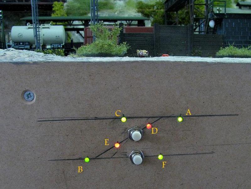

Jaap, mijn vraag ging meer over de positie van de leds.
Ik ben zo vrij geweest om jouw foto te voorzien van wat letters.
Kan je dan aangeven welke led waar zit en welke parallel staan?
Alvast bedankt voor de moeite.
Met vriendelijke groet, Peter
Berichten: 11132
Spoor-0 & Spoor-1
Re:Nieuw Preiserland.
Reactie #751 Gepost op:
22 January 2012, 12:38:03 »
B en A branden altijd groen.
Bovenste knop schakelt: D en E naar groen en F en C naar rood.
Onderste knop schakelt: D en E naar rood en F en C naar groen. Zichtbare situatie.

Branden A en B altijd?
Erik
Diorama EU12
Modulebaan Rolte
Berichten: 11132
Spoor-0 & Spoor-1
Reactie #754 Gepost op:
22 January 2012, 13:29:32 »
Ja altijd groen, dan zie je op het paneeltje direct waar de locs wel en niet heen kunnen.
Het systeem bevalt mij prima. Rijden met de Multimuis en wissels omzetten waar nodig als de trein onderweg is, zelfs op het laatste moment. Ik hoef dan niet in de Multimuis het nummer van de wissel op te zoeken.

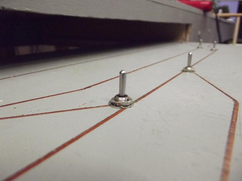

Hallo Jaap,
Het ziet er weer super uit (ben ook niet anders van je gewend
Waarom gebruik je van die drukschakelaartjes, onze ervaring hiermee is nou niet echt geweldig.( het plastic dopje brak nogal snel af)
Bij ons nieuwste project gebruiken we "tuimelschakelaars", deze zijn wel wat duurder maar een stuk steviger.
Voor de rest kunnen we alleen maar zeggen: "blijf vooral zo doorgaan"
gr. Henk
Berichten: 11132
Spoor-0 & Spoor-1
Reactie #757 Gepost op:
22 January 2012, 13:39:30 »
Ik gebruik ze als momentschakelaar voor het omzetten van het relais.
Ik gebruik ze al jaren en op een enkele knop na die zijn petje verloor geen problemen gehad.
