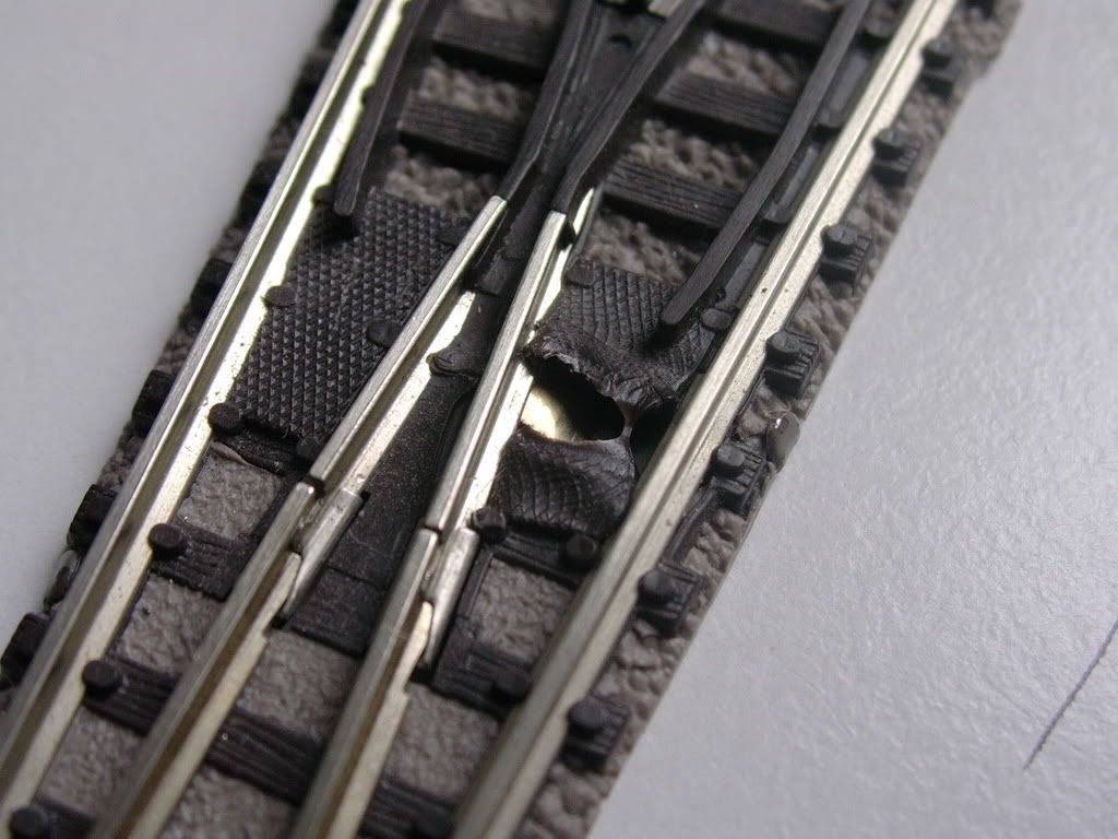

Alles in het schaduwstation liep in de soep, dus ja....even de Prorail uitgehangen. Een wissel liep een beetje te bitchen, dus wat doen je dan? File maken.....
Om goed te kunnen kijken moeten dus eerst de meeste treinen uit het schaduwstation. Het drukke treinverkeer langs de Rijn lig dus even totaal stil.
Nou, verlichting geregeld, en het wissel even bevrijd uit z'n plek. En het is geen handige plek voor een wissel om kapot te gaan, dames en heren!
Nou, ding eruit gehaald......en dit was het resultaat. Of was het de oorzaak?
Iets is zo warm geworden dan het plastic van het wissel is gesmolten. Ik verdenk een slecht contact in het wissel zelf....en de ECoS jaagt toch aardig wat stroom door de baan heen dus dat zal wel warm zijn geworden. Ofzo.
In ieder geval dus niks zagen en scenery bouwen, zelfs niet rijden. Nee. Oudhollandsch problemen oplossen. Tja, het hoort erbij.  :-|

Dat is een raar geval Jeroen, er komt in principe geen andere stroom als rijstroom op dat punt in de wissel.
De stroom voor de bediening van het wissel komt alleen in de wisselmotor.
Het lijkt wel alsof het stroombruggetje is gesmolten ofzo, gebruik je de denkende functie van het wissel nog?? Of is de wissel doorverbonden ten alle tijden.

Is ook een enorme straf hoor, al die foto's van die oude camera te moeten bekijken  ;D Als ik me niet vergis beweegt er in een fl* wissel een lipje mee wat de stroom naar het juiste spoor dirigeert. Jouw "nietjes" zijn eruit, dus je stroom gaat door deze lip. Als dit nou je rijweg is die je het meeste gebruikt, gaat er dus best wel wat stroom door en voor een slecht contact heb je weinig nodig voor wat smeltend plastic.. Maarreh, is jou neus defect ofzo? Zoiets ruik je toch ??? Advies om gewoon de nietjes erin te laten zitten, zeker als je toch al digitaal rijdt, of schakelen via kabels en schakelaars/relais/digitale uitgangen (doorhalen wat niet van toepassing is..) als je per se de wissels moet laten afschakelen.

inderdaad gebruik ik de denkende functie van de wissels voor het schaduwstation, en het bruggetje is totaal weggesmolten.
En zoiets ruik ik toch?! Natuurlijk niet! Dat hoeft in niet in 1 keer zo te zijn ontstaan, dat is natuurlijk al die tijd al het geval, en is langzaam verder gesmolten, totdat alles in de potage liep. Bijkomend probleem is dat het schaduwstation normaal 3,5 meter van mij weg is, en ook nog 40 cm lager dan de zichtbare baan en onder een balk van de zolder.
Een nieuw wissel kostte mij 7,95. De treinen kachelen weer vrolijk door het fictieve flutstadje aan de Fluss. (na het follopoen van de fijl had ik ook wel weer es zin in een alliteratie!  ;D)

Huh? Als je de wissels denkend maakt haal je toch juist het draadbruggetje weg? Of is dat alleen bij H0 zo?

ik was het uiteraard niet vergeten, want anders zou het niet al 2 jaar goed werken.....maar dat verschuifbare draadbruggetje in he wissel heeft slecht contact gemaakt=veel weerstand=veel warmte=slecht voor het plastic=slecht voor je humeur.
@Thomas,
nee, bij N is dat ook zo.

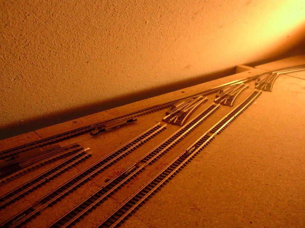

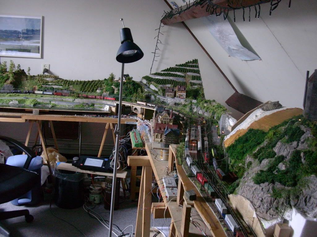

Jeroni, heb je voor mij een foto van je schaduwstation, dus een niveautje onder je baan? Ik wil namelijk zelf ook een schaduwstation (hoewel het woord schaduw ook wel weg mag) een niveau lager dan mijn vaste baan maken en ben benieuwd hoe je dat hebt gedaan met jouw frame? Als andere bouwers ook zulke foto's hebben, dan mogen ze die ook wel naar me mailen. Hoop zo inspiratie op te kunnen doen voor het laagste level. Mag naar hookies2@planet.nl of gewoon hier via IM. Thanks a lot.

Ik bouw geen frames, ik houd het bij tafels. Mijn grote schaduwstation -dat nu alweer veel te klein is- staat op een aparte tafel zo'n 45 cm lager dan de normale tafel. Zo kon ik het in de hoek op mijn zolder-met-schuin-dak plaatsen. Via een spiraal aan een kant rijden de treinen omhoog of omlaag. Bij mijn volgende baan onder een schuin dak ga ik dit weer gebruiken, want een betere benutting van zinloze ruimte is er niet! De ruimte onder het schaduwstation kun je mooi gebruiken voor het opruimen.
