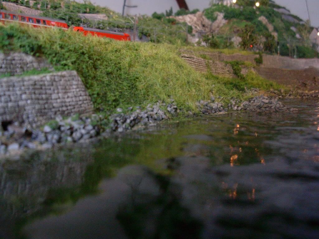

@ allen in het algemeen,
bedankt voor de reacties! Ik moet zeggen dat ik, nu ik zelf de foto's ook weer es zie, niet totaal teleurgesteld ben in het resultaat, en wat de River+oever voor effect heeft op de rest van de baan.

de dieptewerking is inderdaad goed aanwezig, dat maakt het wel zo leuk. Eigenlijk alleen nog die achtergrond in elkaar flansen, en dan zou het gebeurd moeten zijn. Dat water is echt een aanrader....gewoon beetje jachtlak op je hout kwakken, en ziedaar: een rivier.

Over het bootje: tja, ik heb er 6.....en ik weet niet of ik ze alle 6 in de rivier donder. Het zijn eigenlijk van die flutbootjes die niet echt Rijnwaardig zijn. Ik wil wat gaan experimenteren met 1 die op de kant ligt weg te rotten, en natuurlijk een paar die aangelegd zijn bij een steigertje ofzo. Hiervoor moet ik inderdaad het bootje laten 'verzinken' in het 'water'. Beetje snijden/zagen ofzo....ik verzin wel iets. Heb nog geen idee wat, ik ga dat eens bedenken.

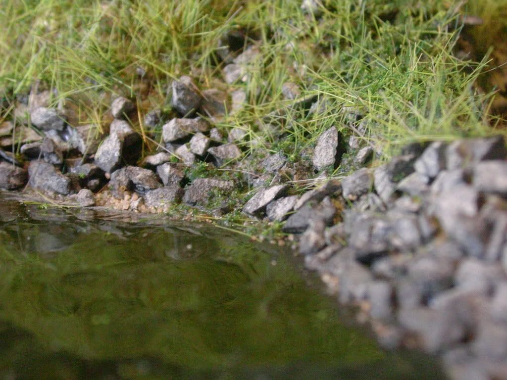

dat gras. Tja, kijk, ik heb natuurlijk niet alleen maar gras. Ik graai gewoon wat in die strooiselzakjes en gooi alles door elkaar heen. Gewoon beetje proberen. Het gras dat nogal lang is, is Wildgras van Heki. Gewoon een beetje van pakken, tussen je vingers draaien en plukken zodat de vezels min of meer dezelfde kant uit staan, en dan "zet" je ze in de lijm wat je op je oever heb gesmeerd. Duurt wel langer, maar het effect is mooier. Daar kun je echt van dat lange gras aan de kant van het ballastbed mee nabootsen.
Nou, en dan gooi je er wat vlokken bij, turf, noem maar op. Fijn door elkaar, anders wordt het te egaal en dus te saai. Struikjes en boompjes die zet je er later in/bij.

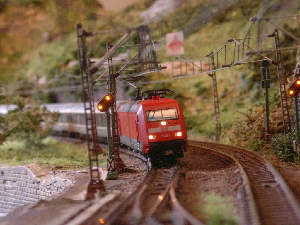

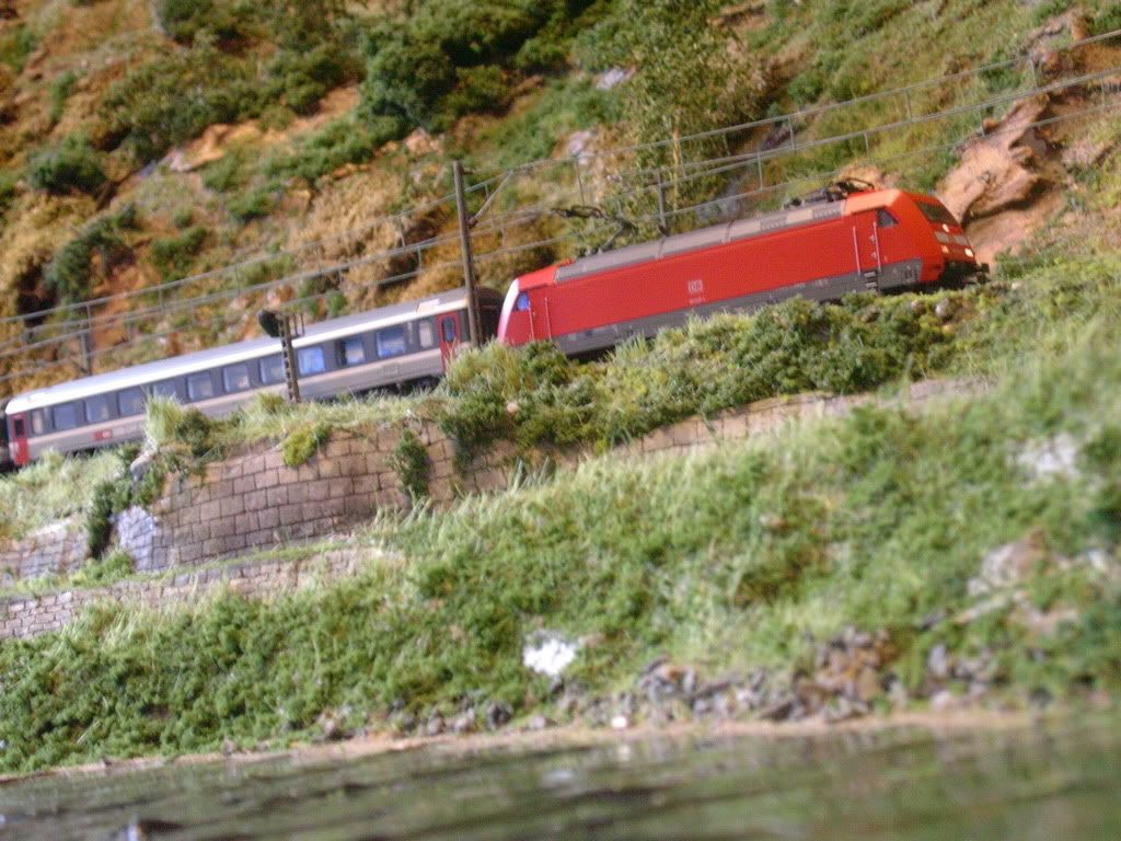

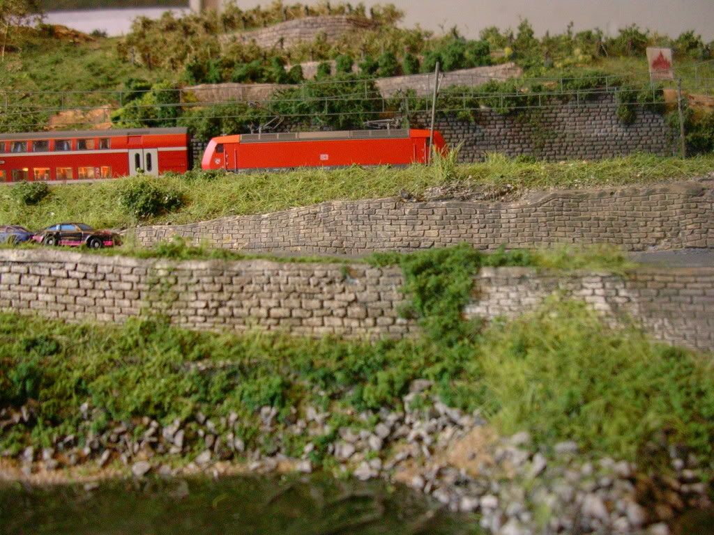

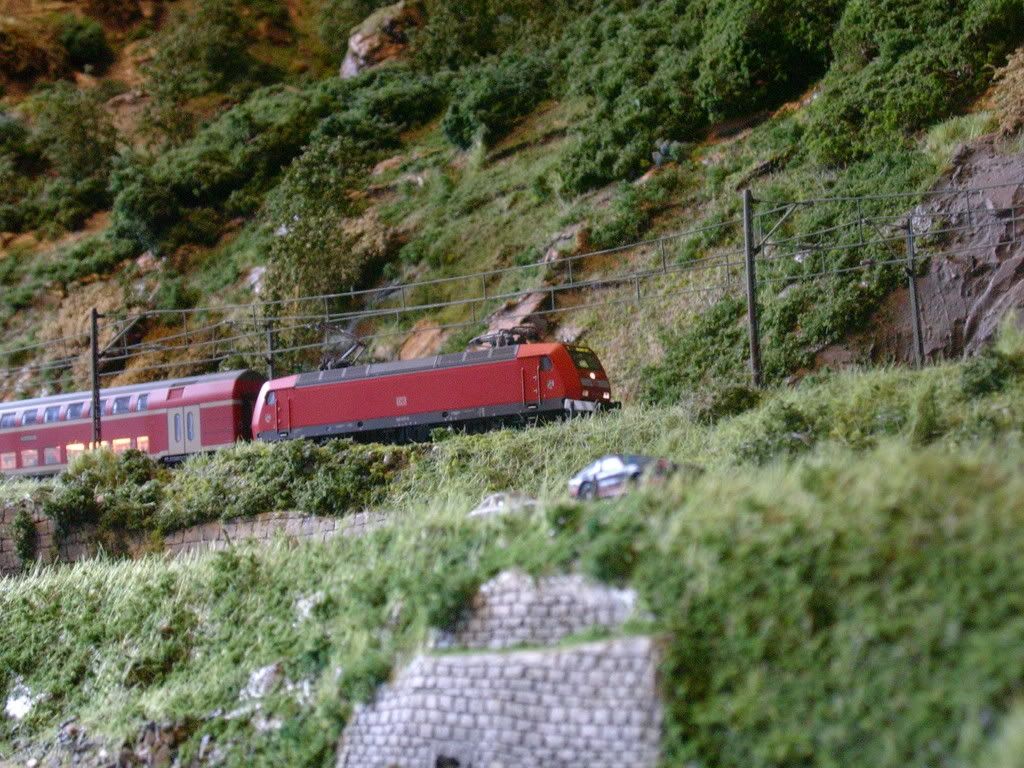

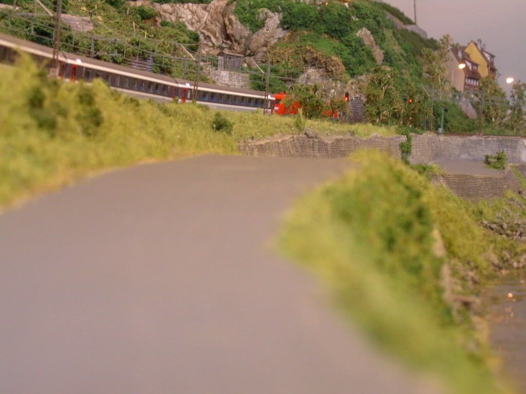

....en ja hoor: de vrije dag wordt goed benut. En tussendoor denk ik nog even aan jullie, mijn waarde beneluxspoorders. Op het moment van schrijven heb ik zojuist de resten verf van mijn vingers gepoetst :)
Druk bezig met verf, lijm en groenzooi etc etc. Op zich niet veel nieuws, maar de oever vordert gestaag.
Een kleine detailopname. Er moet nog gestofzuigd worden overigens....
Even het eenden-perspectief.....
In een keer zitten er aardig wat zelfbouwmuurtjes op dit stukkie baan....
Wat Michiel al zei, kan ik slechts beamen. De dieptewerking is echt fenomenaal toegenomen. Je zou niet zeggen dat het slechts 60 cm. breed is....
Dit vind ik wel een gave pose voor de 101 met z'n EC....
Automobilistenperspectief......aan de weg moet nog veel gedaan worden. Wellicht wat voor vanavond?
Nou, nog een plaatje wat niks met rivieren en oevers te maken heeft......
Allright, ik hoop nog een foto-updateje te kunnen doen vanavond.

Re: Boppard in N
« Reactie #967 Gepost op: 29 January 2008, 17:24:38 »
staat in de laatste foto de trein of de camera scheef ???
Jeroni
  • BAM!
  • Berichten: 2132
  • Créateur du corridor
Re: Boppard in N
« Reactie #968 Gepost op: 29 January 2008, 17:41:31 »
Oei...de camera. Toch jammer, anders was het wel een leuke plaat geweest.

Jeroen,
Ze zijn weer prachtig hoor, die foto's! Maarreh, de laatste foto, zit er nou cabineverlichting in je 101 of is dat lichtval? Staat in ieder geval wel leuk...
Mvg Tinussie.
Jeroni
  • BAM!
  • Berichten: 2132
Re: Boppard in N
« Reactie #971 Gepost op: 29 January 2008, 18:27:03 »
Tinussie,
ja, ik zie het net ook. Het licht van het plafond spiegelt zich in de ramen van de 101. Ziet er best leuk uit inderdaad! Ik zag trouwens net dat de bovenleidingmast rechts een beetje scheef stond. Dat heb ik dus net gecorrigeerd. Wel geinig, je ziet best veel 'anders' op zo'n foto.
En Johan: de foto is inderdaad ietsje scheef genomen helaas, maar ik gebruik ook verkanting in de bochten. Kun je bij het rechter spoor wel goed zien.

En zo staan de masten recht..........
