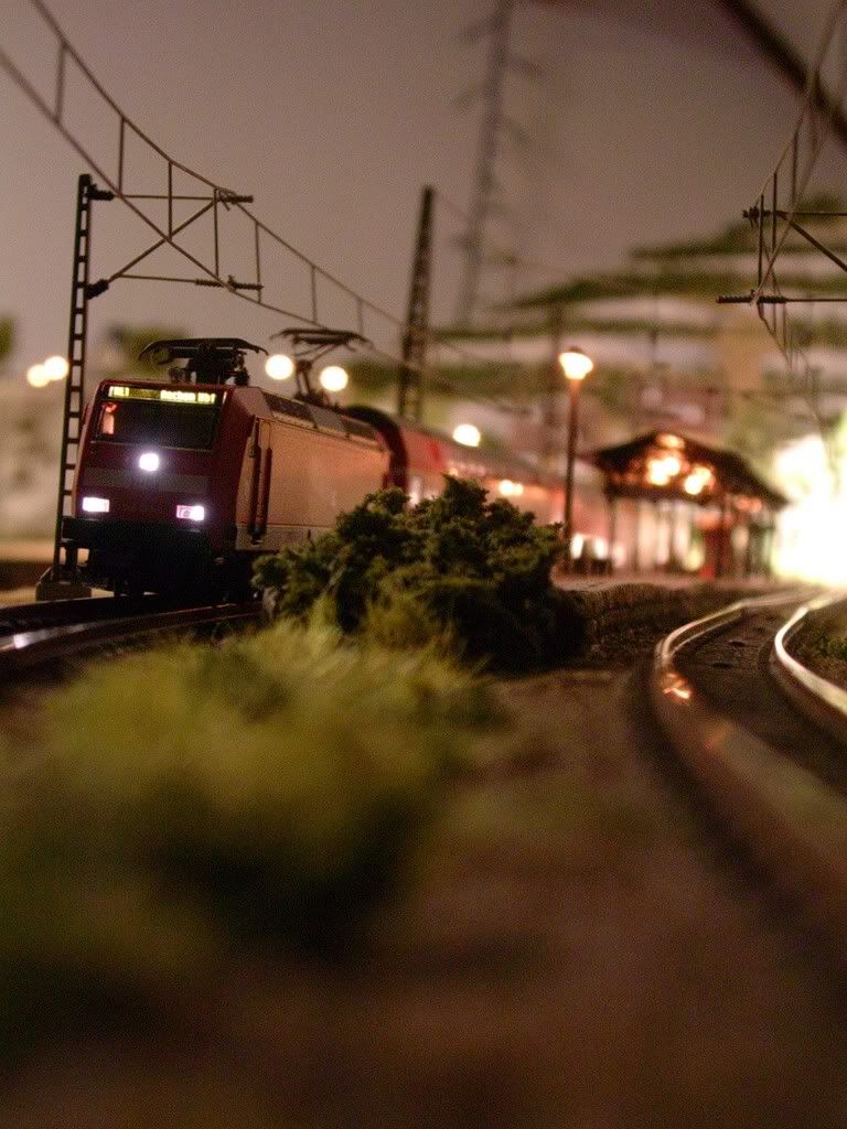

Zo, eindelijk dan weer een foto-update. Dat tekst is toch maar niks.
Ik ben op dit moment nog steeds lekker bezig met rijden, de hele dag al eigenlijk. Ook klein beetje schilderen en dingen klooien, maar hoofdzakelijk
het nieuwe rijden
aan het ontdekken. Het is toch echt een enorm nieuwe en gave ervaring, dat digitaal rijden. En wat ik tot nu toe van die ECoS kan zeggen: gewoon een topding, echt wat voor van die fulltime-idiots zoals ik. Gewoon duidelijk met plaatjes, en een logisch menu.
Je moet je ook voorstellen dat ik dus eerst met 5 trafo-knoppen zat te klooien om alles een beetje op vaart te houden (en te zorgen dat een trein niet uit de bocht vloog terwijl de ander bij die stand niet vooruit was te branden) en ik nu achterover zit en kijk hoe mijn
cruise-control
treinen lekker rustig hun weg zoeken. Het lijkt de Rijn wel.......
Allright, genoeg tekst. Gauw een paar fotootjes. Ik zal vanavond eens kijken of er nog wat meer leuke plaatjes te schieten zijn......

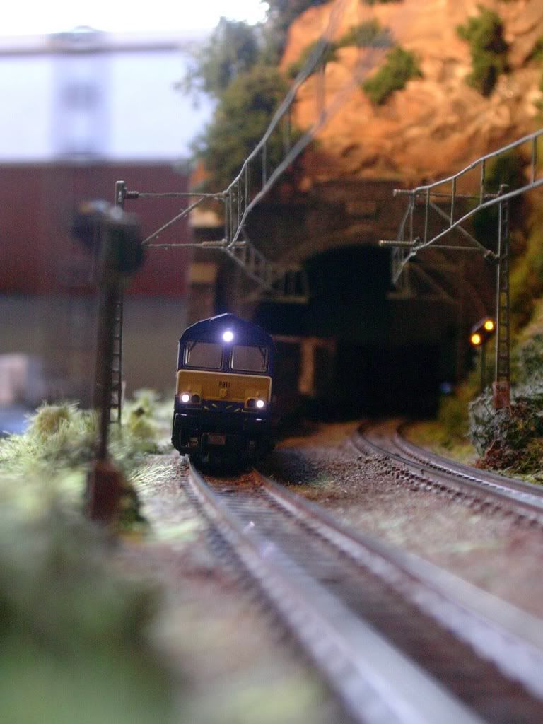

Voorlopig is het rijdende deel van het locomotievenpark beperkt tot 3 modellen.......
.....nl. de Class 66....(die had een NEM-stekkerverbinding, lekker makkelijk)
(let op de "xenon"-lampen die KATO er voor mij in besloot te doen. Pimp your 66, maar dan anders....zie ook de Materieelbespreking over dit model)

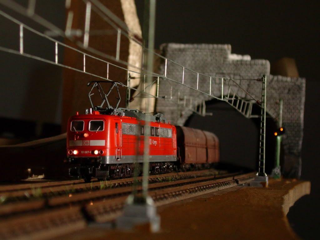

....datzelfde gold voor de BR 151 van Trix. Wat is het eens gaaf om foto's te maken met de frontseinen aan.....weer eens wat nieuws.

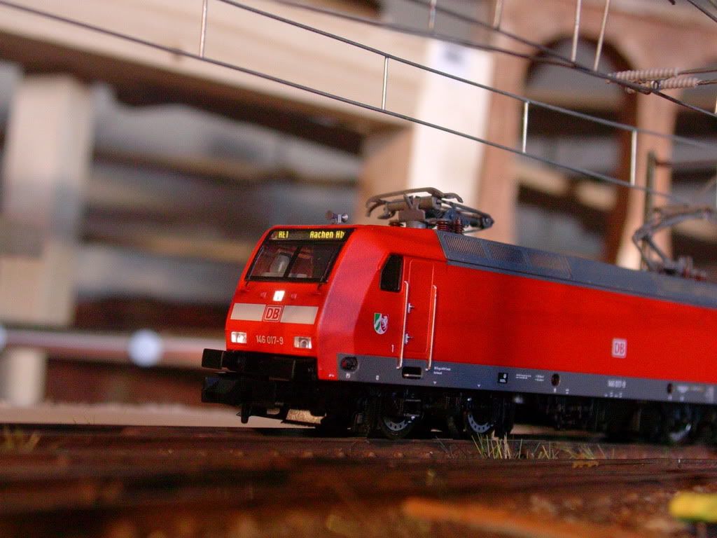

....en de 3e is de gloednieuwe BR 146. Mooi model, met name leuk dankzij de stickers die erop zitten en het bord boven de ramen met de bestemming. Wel een eindje knallen vanuit Boppard helemaal naar Aachen
Tja, helaas moet het leuke analoge materieel dus even op een (stroomloos) zijspoor. Als ik zie wat ik allemaal nog aan decoder-inbouw word ik al moe, en moedeloos van het financiele plaatje....maar ja, je moet er íets voor over hebben......

Je foto's zijn weer schitterend. Ik kan niet wachten tot de rest van je foto's.

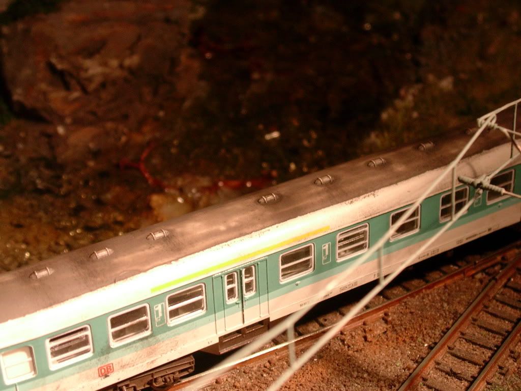

Ben de laatste paar dagen dus weer flink aan het prutsen geweest met een paar leuke projectjes. Er zitten nog veel van dat soort dingetjes in het vat.
Iets wat ik al lang wilde, ben ik vandaag mee gestart. Op een idee gebracht door Michiel (die van die NDS N spoor diorama's) ben ik voorzichtig begonnen met mijn Silberlinge een beetje updaten. In het echie hebben deze wagons nl. geen wit dak zoals Fleischmann ons wil doen geloven, maar een strook wit, en de rest grijs....in verschillende tinten, dat wel. Dat leek me wel wat om ook eens tussen het digitaalrijden door te doen.....
Een foto van het voorbeeld (bron:www.railfaneurope.net)
Nou, dan maar de eerste poging. Nog wel wat slordig aan de randen vind ik zelf. Het is niet de bedoeling dat het helemaal strak wordt, maar ik moet de overgang nog iets beter in elkaar over laten lopen.
Tevens viel me op dat er een haartje van de kwast af was gevallen....die moet ik nog even verwijderen. Is toch ergens goed voor, dat foto's maken...
Zoals ik al zei ben ik ook bezig geweest met wat ballasten, wat groen planten tussen de stenen, kabelgoten, tunnelportalen schilderen.....dat soort klein werk. Een impressie.....details volgen wanneer het weer lichter is op zolder.....
En oja, natuurlijk moet ik wel even mijn nieuwe gebakje op de foto zetten. Morgen als de felle opklaringen voor wat beter licht zorgen hoop nog wat mooiere opnames te kunnen maken.
Ik vind het erg mooi dat je de bestemming van de trein zo perfect kunt lezen. Topverlichting gewoon!
Aachen....okeeeeee........géén commentaar!!
Ik vind dit persoonlijk wel een leuke foto, lekker sfeervol.

Hee Jeroen, het gaat de goede kant uit met je silberlinge, tip als je er nog een paar moet doen, hou de licht grijze( het is namelijk net geen wit maar het zelfde grijs dat een ICE ook heeft) band 1mm lager als je kan, dan komtie net ietsje beter over.
Groetjes Michiel

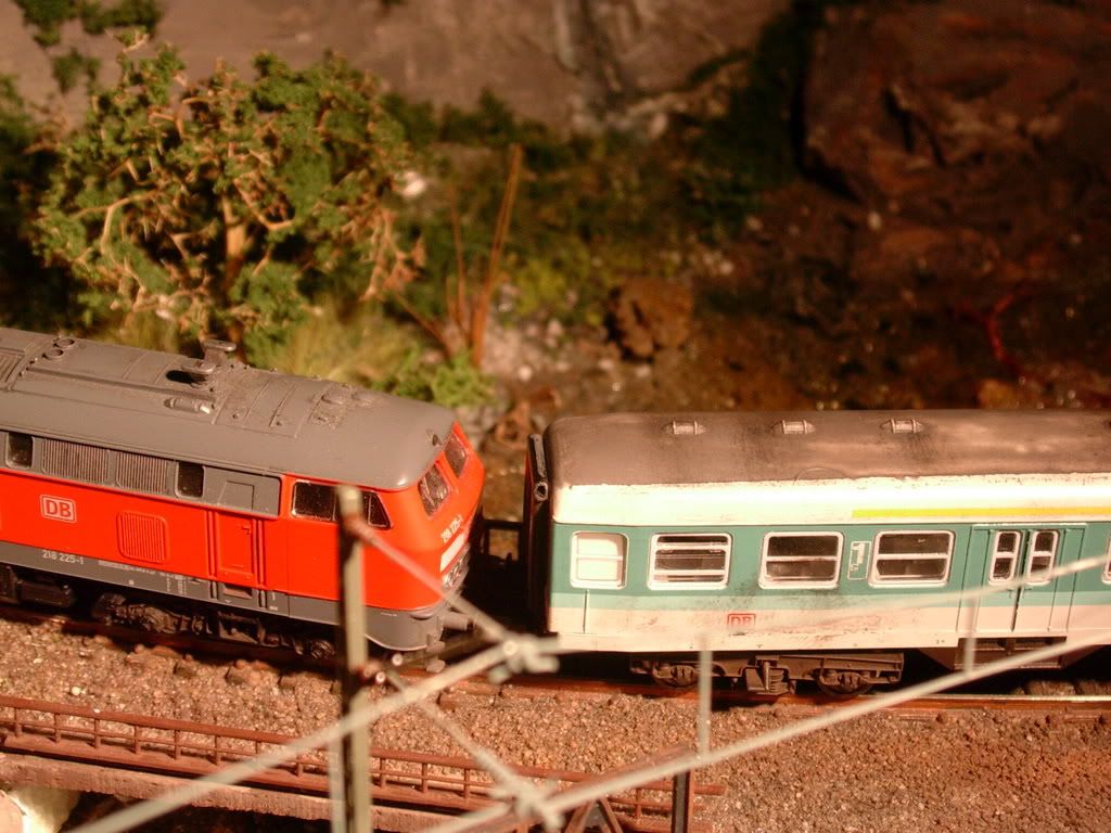

ik heb inmiddels ook de stuurstand gedaan, en de grijze band tot wat lager laten doorlopen. Als ik af ga op de foto's van het voorbeeld, dan is het wél wat donkerder dan ICE-grijs!
Maar het meest zal vervuiling zijn. Zoals je misschien nog weet heb ik 2 stammetjes Silberlinge in dat mintgroen. De 2-delige is nu voorzien van een grijs dak, de rest moet nog. Ik denk dat ik voor de andere 3-delige wat lichter grijs ga gebruiken....want er is op railfaneurope praktisch geen één dezelfde kleurstelling van het dak te vinden.
Overigens, zodra de BR 218 vanmiddag hopelijk van een decoder is voorzien, dan krijgt die ook een verouderingsbehandeling (leg dat maar eens uit aan je vriendin of moeder, dat je zaken er ouder wil laten uitzien!

Krassen moet je even proberen. Hoe meer je dat doet, hoe beter je er in wordt. Ik zie het verschil gewoon van links (waar ik ben begonnen met de scenery) naar rechts op mijn baan.
