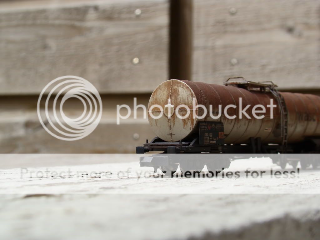

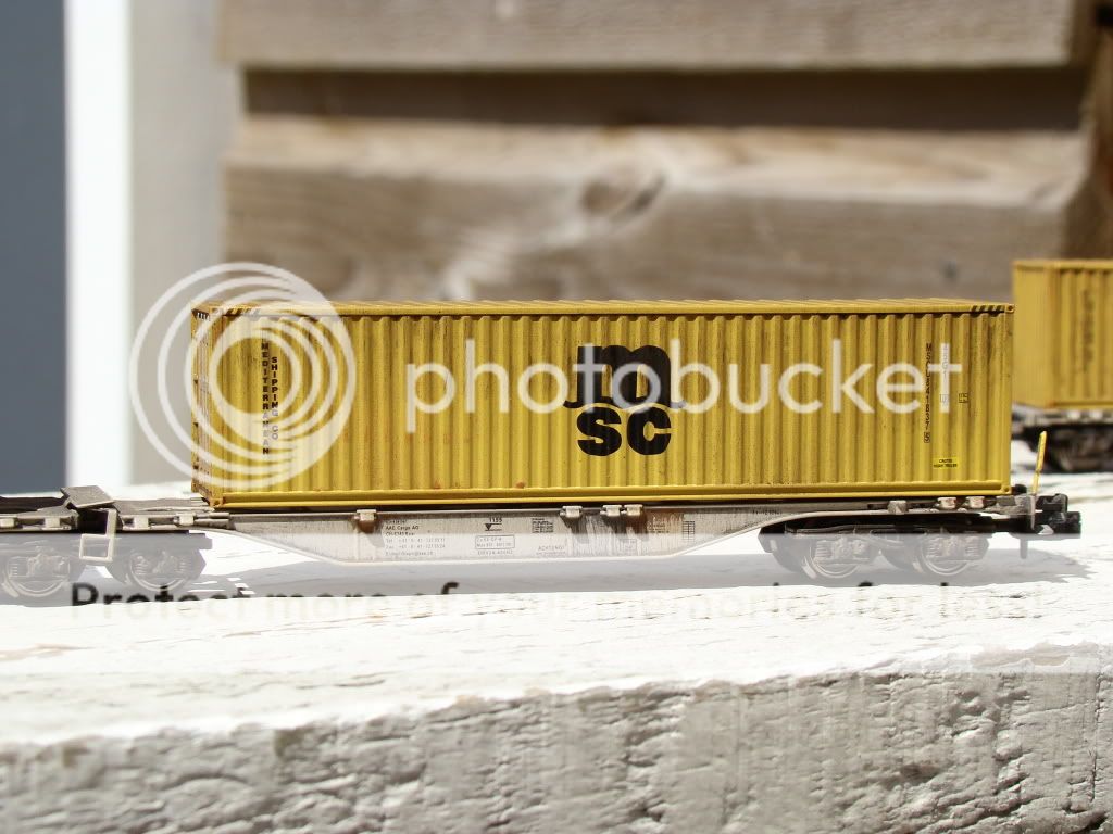

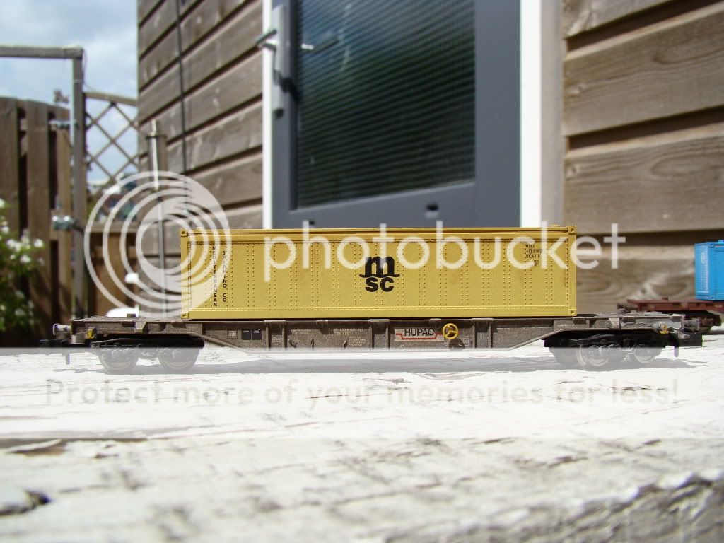

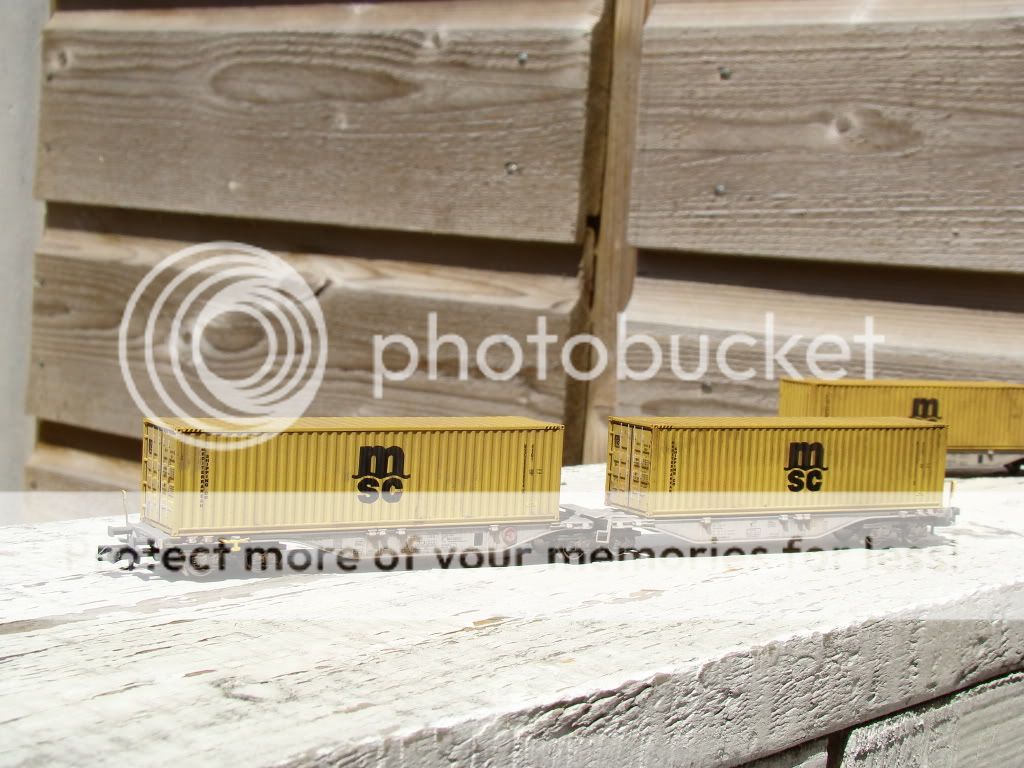

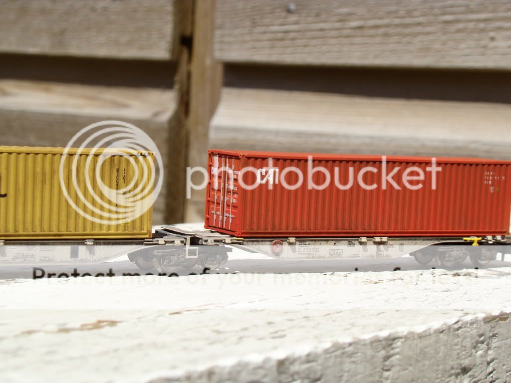

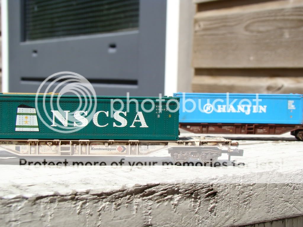

We gaan gewoon rustig door met verouderen van het materieel......containerwagons, waaronder inmiddels de hele MSC-sleep, een paar Fleischmann wagons en wat ketelwagons.
En dan een paar close-ups.....
2 Fleischmann containertrailers. De Rocky Rail-karretjes blijven verreweg mijn favoriet, maar ik had al een aardige verzameling van deze wagons...

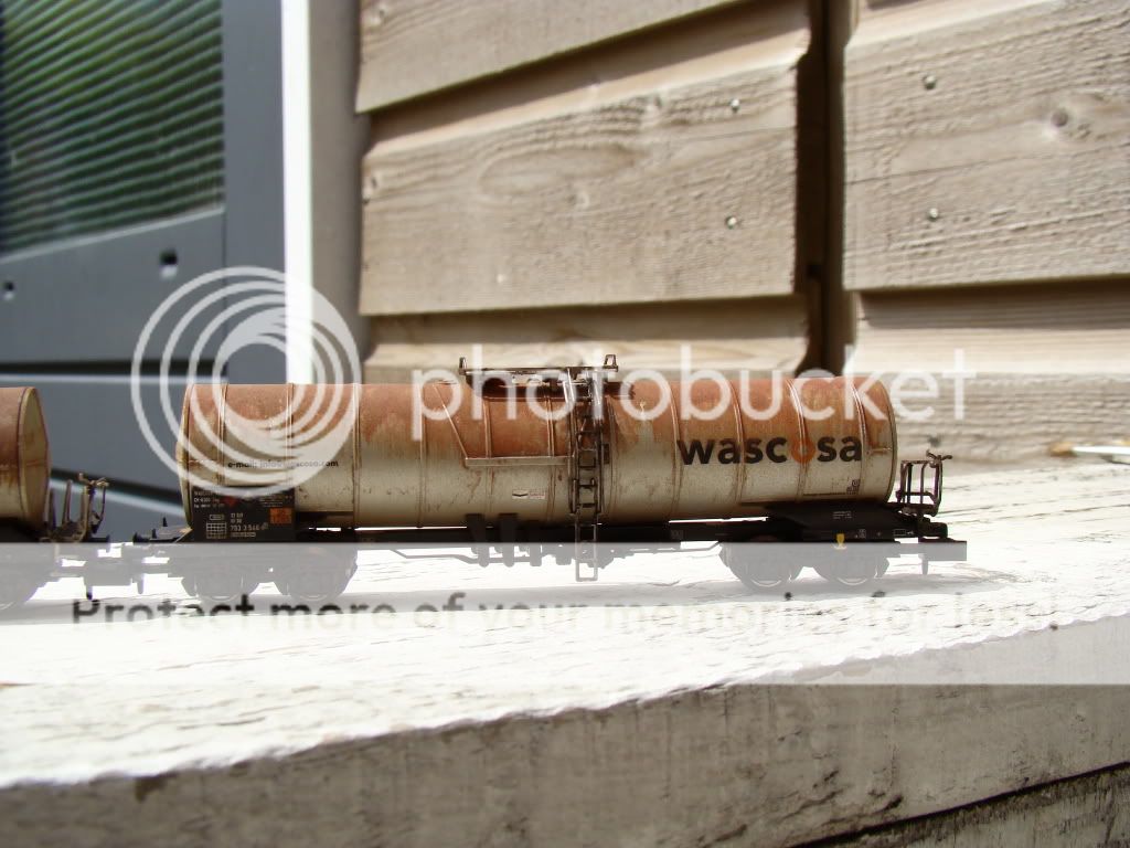

En dan nog 2 ketelwagons met Wascosa-opdruk. Ik kan eigenlijk niet wachten om al deze wagons op mijn baan te zien rondrijden....zonnetje erop, dat moet wel gave foto's geven. Hopelijk kan ik hier morgen even tijd voor vrijmaken.....

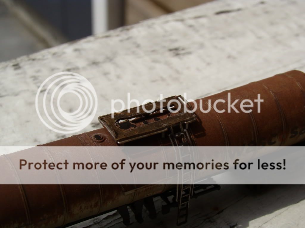

En ook deze in close-up. Eerst de voorkant dan maar.....
...en het dak.....die trap moet je er wel even afhalen voordat je met het vervuilen van de ketel begint!

Een misstap op het bordes en je gaat dwars door de ketel heen. ;D

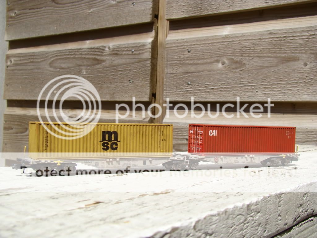

Ik maak gebruik van poeders (van Artitec). Deze doe ik dan gedoseerd in een bierdopje. Zo heb je een prima reden om bier te drinken terwijl je je materieel smerig maakt ;). Erbij doe je dan een paar druppels water, en mixen maar! Deze dikke verf, want dat is het feitelijk smeer je nou uit over je model. Royaal en met kleurschakeringen erin als je wil. Niet teveel water, want dan loopt het direct weer van je modelletje af. Als dit eenmaal droog is borstel je als het ware het meeste er weer af. Dit kan ook met een hardere kwast, het is maar net wat je wil. Even proberen dus...... Het effect is, afhankelijk van hoe hard je hebt zitten borstelen, in ieder geval een smerige waas en wat meer vuil dat in de kieren e.d. blijft zitten. Het mooie van de methode is dat je het zo vaak kunt doen als je wil, en bovendien.....is het niet goed? Dan donder je je wagonnetje zo hoppa in de spoelbak en begin je daarna opnieuw. Is het resultaat naar wens? Dan wat blanke lak erover spuiten....mat uiteraard. Het is voor mij een relatief nieuwe methode, en hij bevalt me prima. Met name de Artitec poeders hechten niet goed op vlakke oppervlakken. Die van Noch hechten beter, maar deze methode is beter. Si?

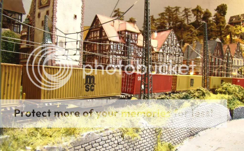

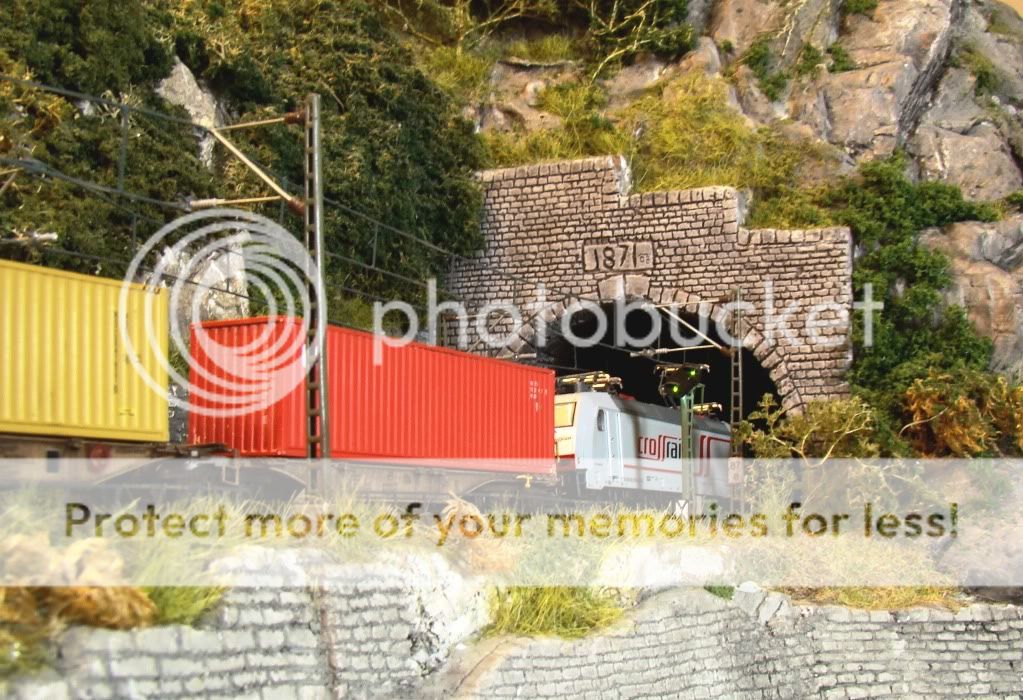

Zullen we dan maar een paar fotootjes laten zien van de boel in de omgeving waar ze thuishoren? Letterlijk en figuurlijk.......

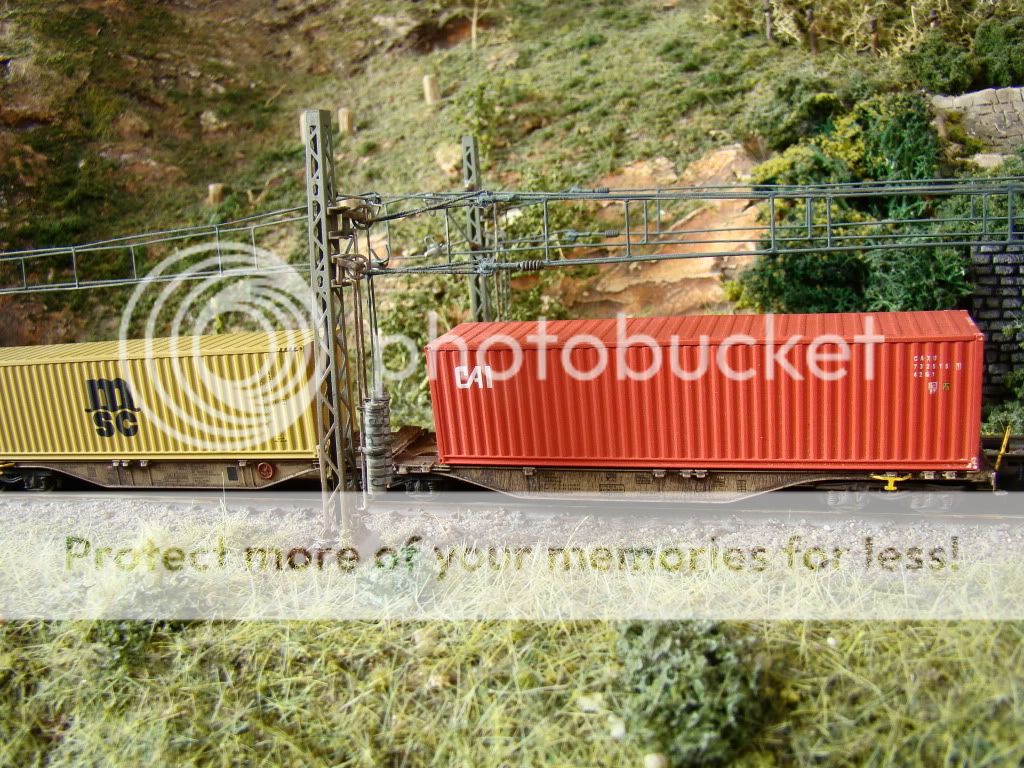

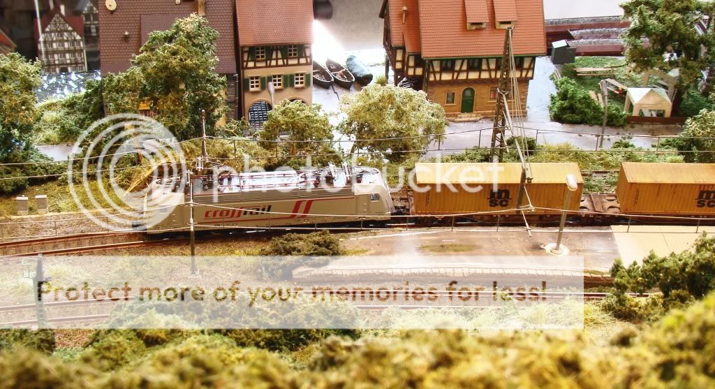

De containerwagons waren weer een aardig project om ze allemaal te verouderen, net als laatst is gebeurd met de ertstrein. Eerst maar eens wat foto's daarvan. Maar even in detail, zo hier en daar op de baan geparkeerd.....

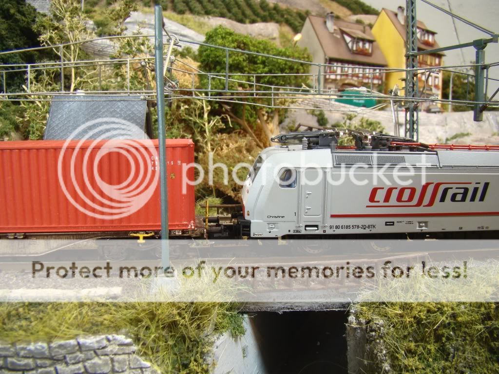

De trekkracht hiervoor is nog brandschoon, en zal eerdaags ook een vuil dekentje krijgen. De Crossrail BR 185 van Minitrix. Het is echt zo'n typische containershuttle nu.....
Het contrast tussen verweerd en niet-verweerd is niet echt te missen.... ::)

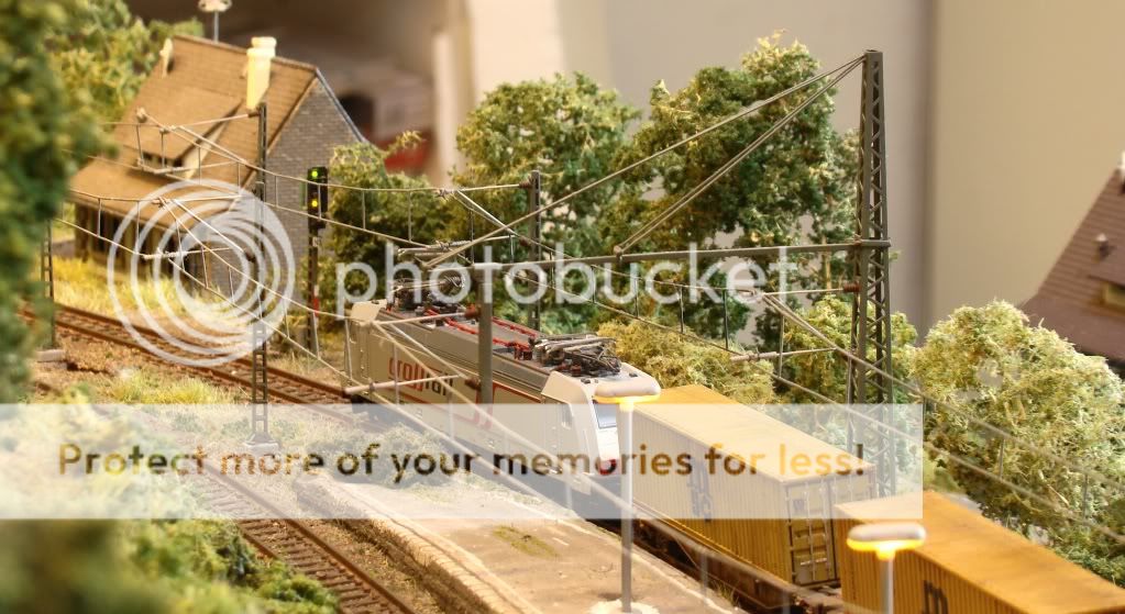

Hier zie je de MSC-shuttle door het dorpje heenrijden. De witte rand tussen het stationsgebouwtje en de rails is nog wit van het piepschuim. Aan bouwen ben ik natuurlijk helemaal nog niet aan toegekomen... :(

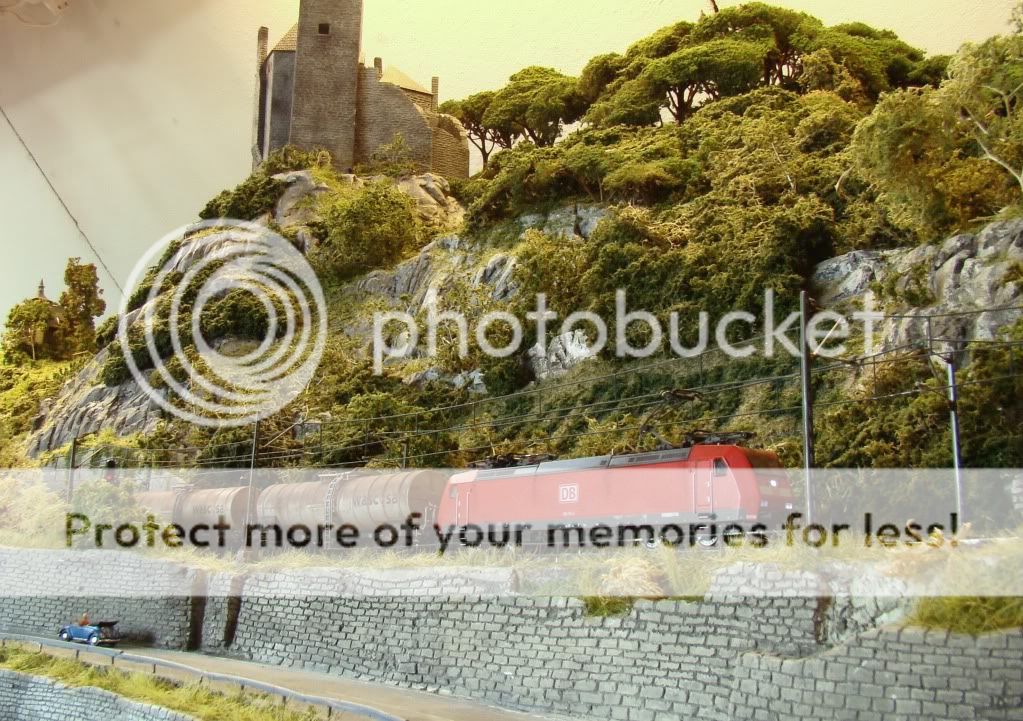

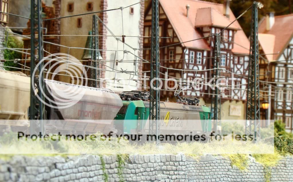

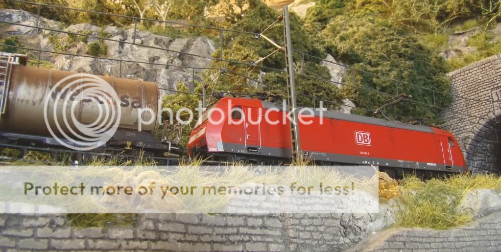

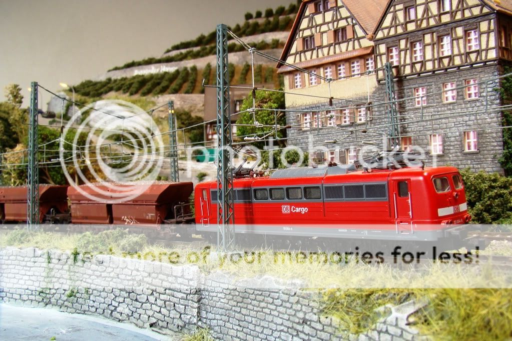

Dan nog maar een paar TRAXX-lok foto's.....een schmutzige 185 van Rail4Chem in de boog langs de huizen met een evenzo schmutzige graantrein aan de haak....
In de categorie 'te goor om aan te raken' dan maar de BR185.2 met een gemengde goederentrein....
Closer....
En een wat meer gebruikelijker foto met de heuvels op de achtergrond...

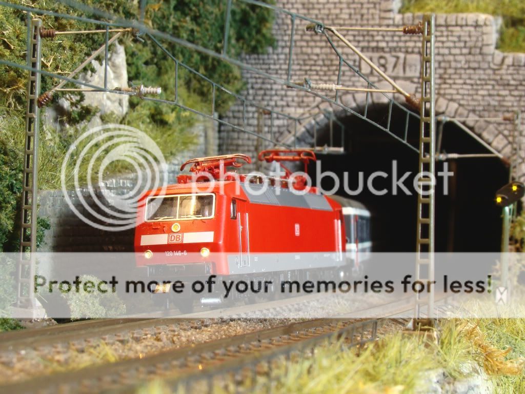

Dan maar even wat schoners. De 120, die er nog zo-goed-als-nieuw uitziet, trekt de rijtuigen van de SBB langs de Rijn als EuroCity.
Close-up...

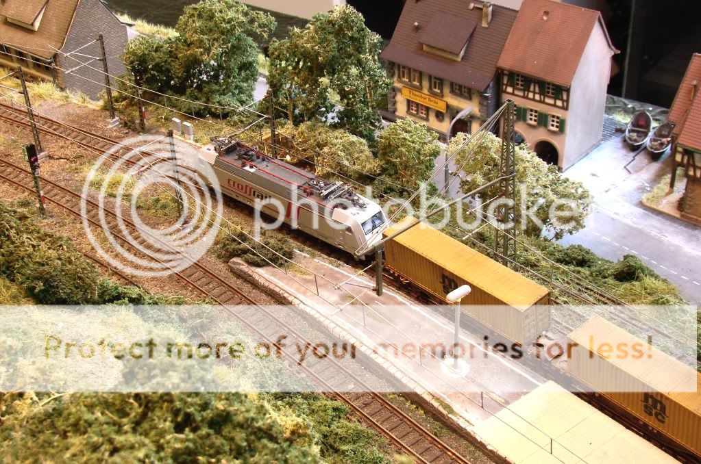

De 151 is ook nog helemaal schoon. De ertstrein erachter -natuurlijk- niet......

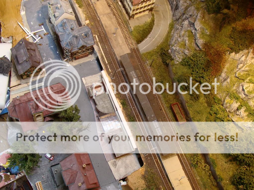

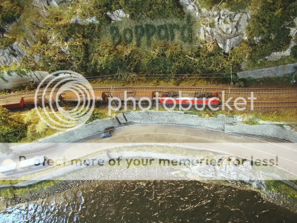

Als tussendoortje even een shot uit de chopper boven het station de halte, waarbij je ziet hoe krap de spoorlijn eigenlijk ligt. Huizen, heuvels...tja. In het echt hebben ze dat gezeik ook met de ruimte aan de oevers van de Rijn. Tevens is te zien waar nog het een en ander moet gebeuren. Autootjes, Preisertjes, strepen op de weg, zebrapaden een bushalte, verdere scenery aankleding....pff....zelfs met zo'n kleine, simpele spoorbaan is er genoeg te doen.
