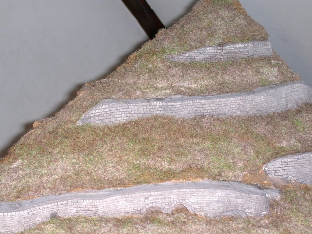

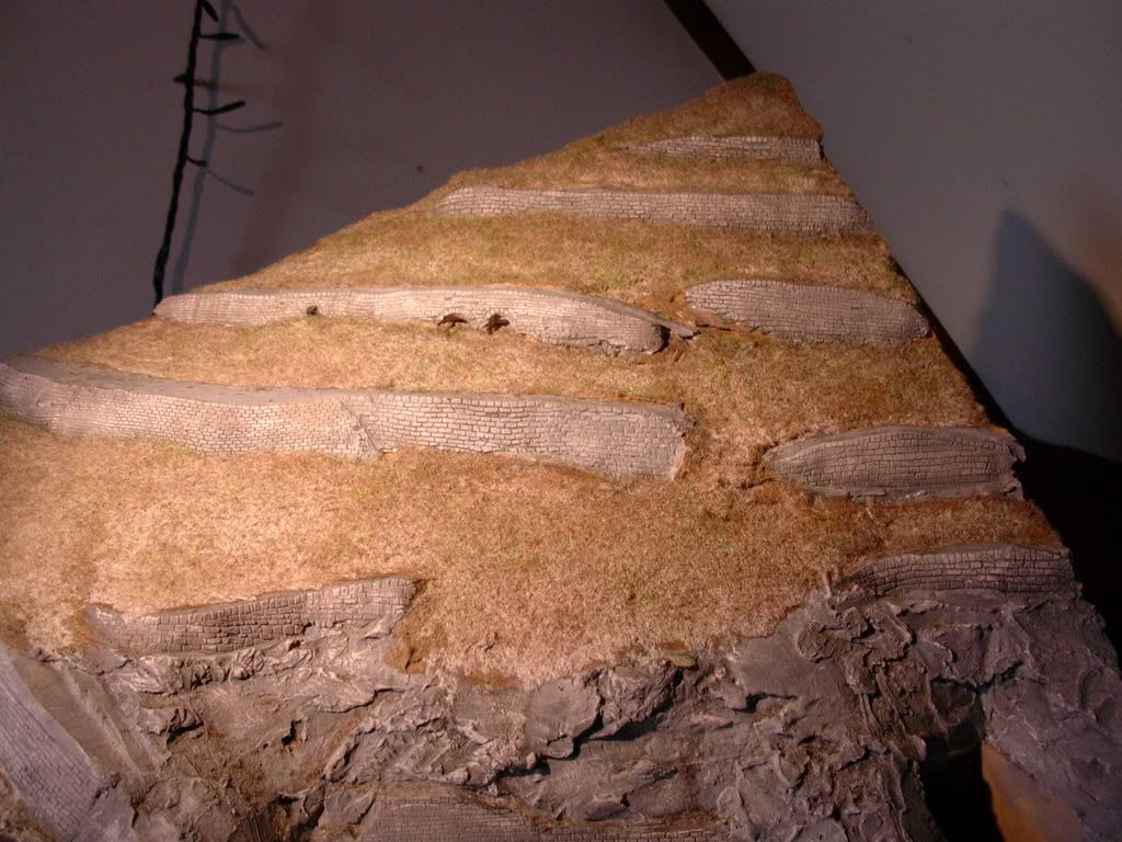

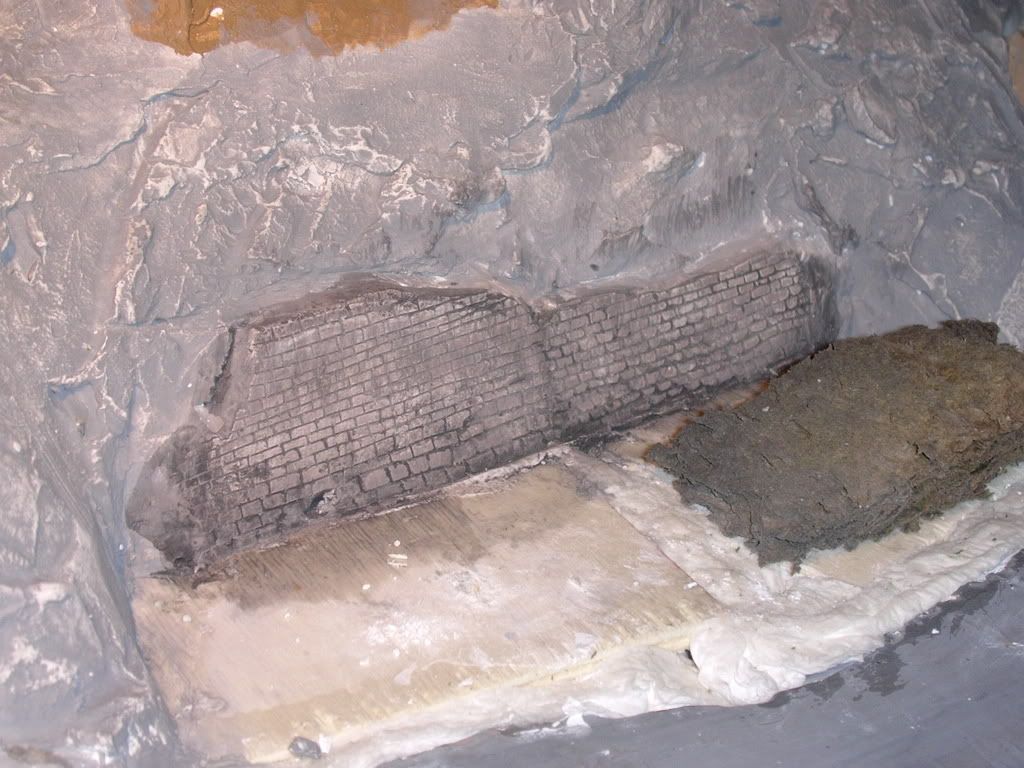

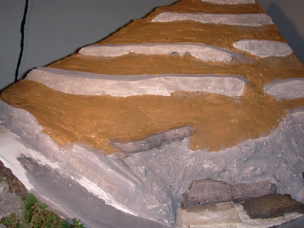

Pfoei, van alles eigenlijk.....iemand vroeg dat al eerder in dit draadje. Misschien heb je wat aan de methode?
Die bruine delen is acryl verf, kleur "sienna naturel" (jawel, die mensen in de tekenwinkel kunnen echt de meest zweverige namen voor hun kleuren verzinnen).
De muren krijgen eerst een sterk verdunde laag grijs erop, niet egaal. Gewoon hatseklats hier een beetje en daar wat meer. Beetje uitvegen met een sponsje (zie je op de 2e foto). Lekker dun alles, mag best beetje wit van 't gips doorheen komen. Natuurlijk niet dat spierwitte.
Als dat droog is, dan steeeeerk verdunde zwarte verf eroverheen. 'T is werkelijk niet meer dan water met een kleurtje. Ook dit direct met de spons weghalen. En dan eigenlijk net zolang totdat je het mooi vindt. (dus net zolang grijs en zwart).
Bij deze foto's zie je dat alleen 2 van de onderste muurtjes die laatste behandeling gekregen hebben, de bovenste hebben slechts de grijze laag.
De rotsen krijgen dezelfde behandeling als de muurtjes. Echter, heb ik het grijs iets minder 'zandkleurig' gemaakt, en heb er een drup blauwe verf doorheen gemikt. Dan krijg je een andere grijstint.
Kleine update: inmiddels zijn alle muren van kleur voorzien. Ben nu de puntjes op de I aan 't zetten.........heerlijk werkie altijd.

inmiddels al met wat strooisels in de weer, om die delen waar straks de wijnranken op komen te staan van wat kort platgestampt gras te voorzien. De kleuren heb ik gekozen n.a.v. wat foto's die ik van mensen heb toegestuurd gekregen en zelf heb verzameld in de afgelopen tijd.
Het gras dat ik gebruikt heb is Heki Wintergrund en dan hier en daar een klein beetje Heki Sommerwiese d'rtussen. De foto's die ik net heb genomen heb ik uiteraard bijgevoegd. Stoor je niet aan 't wit ertussendoor......de lijm is bij lange na nog niet droog, dat duurt nog wel FF. 'K ga nu weer wat kleinere klusjes opknappen.

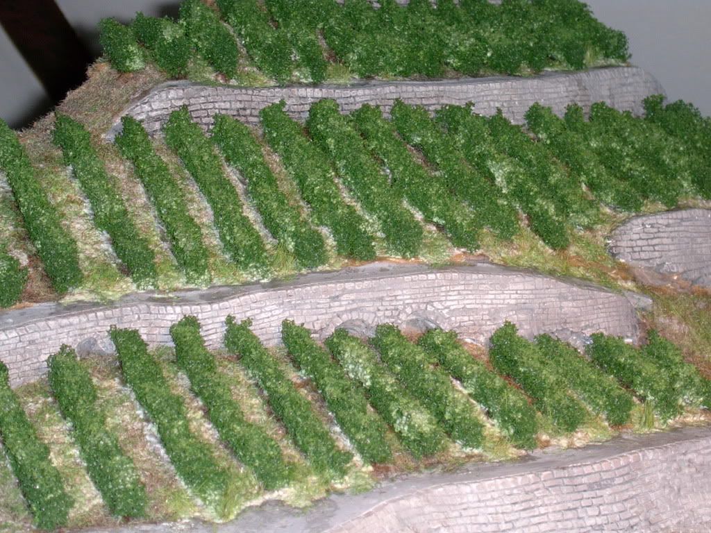

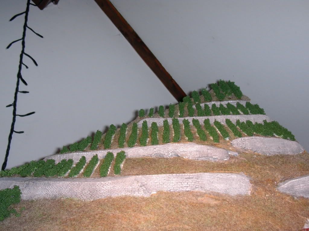

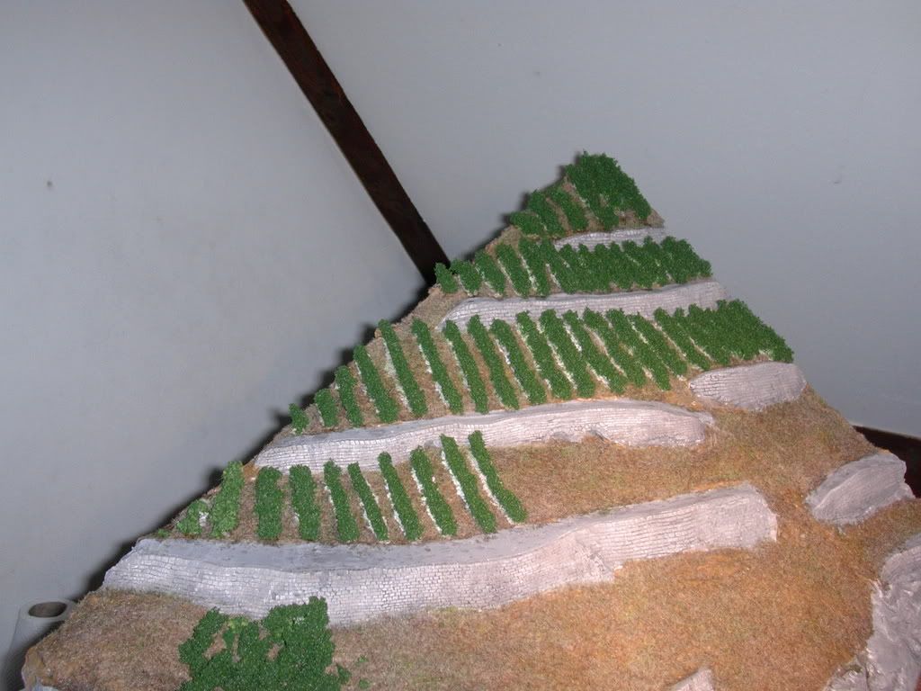

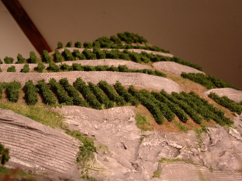

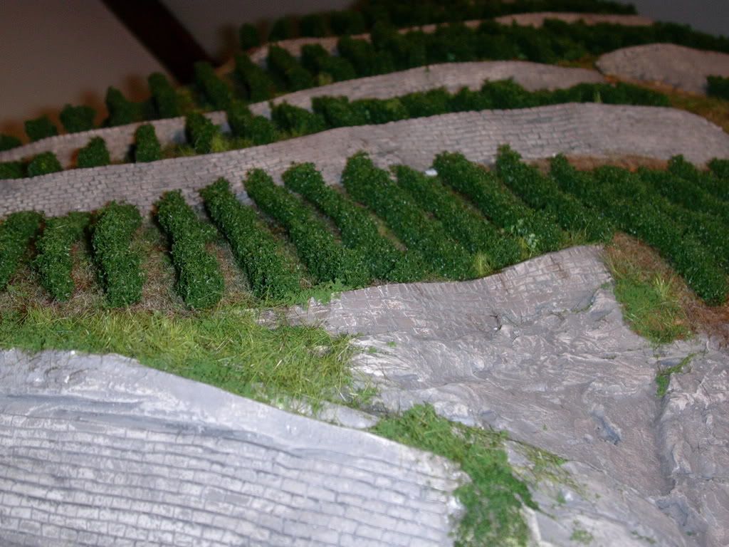

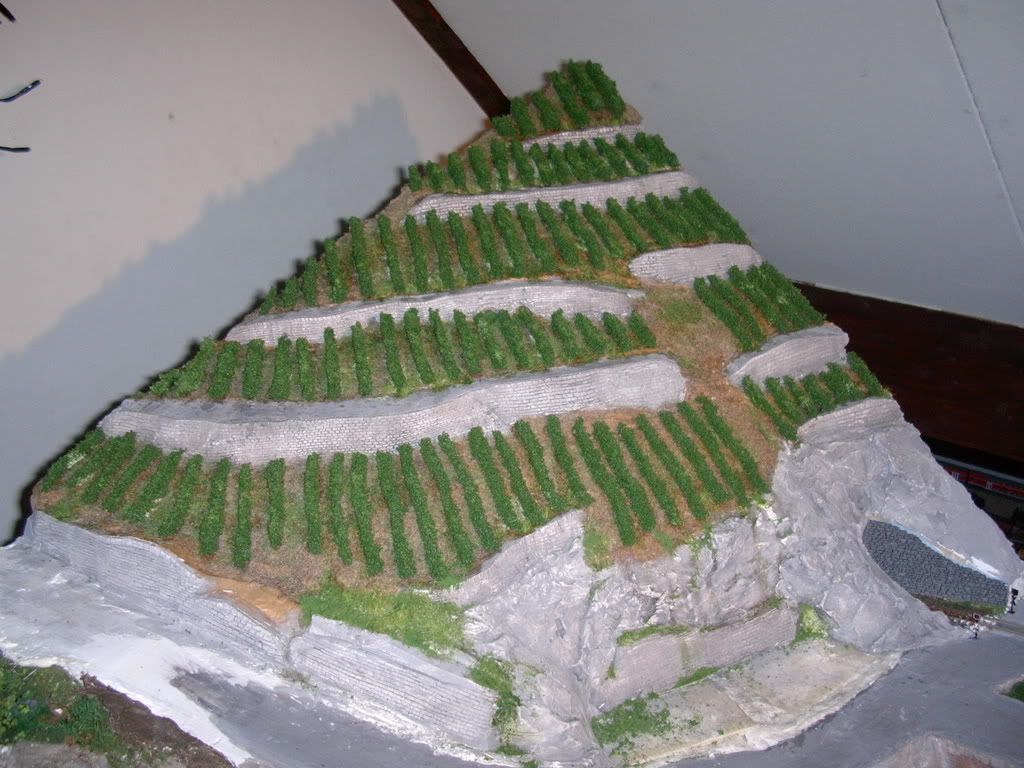

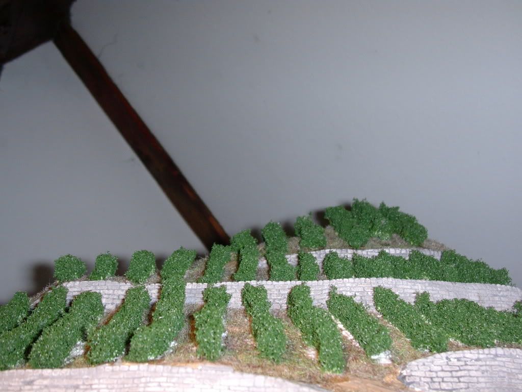

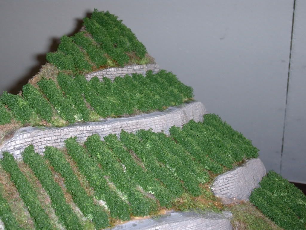

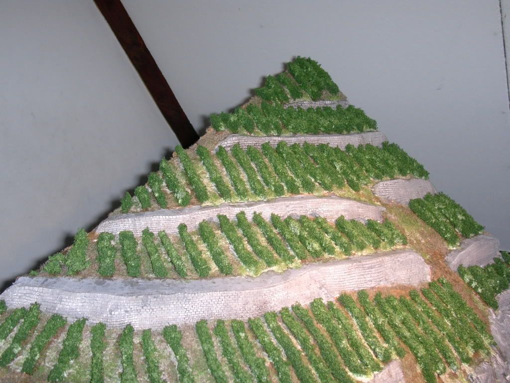

na wat uren doorbouwen, kijken, bijschilderen, opnieuw krassen, bierdrinken, kijken, knutselen, kijken, bijklussen, kijken, uit- en onderzoeken is de wijnberg wat verder aangekleed. De status is nu zo, dat de wijnranken erop staan -hetzij 'zonder stokken'- en dat de lijm nu droogt. Ben net begonnen met het gedetailleerd "groen" opbrengen op eigenlijk elk deel van de berg dat dat verdient
. Een aardig karweitje, maar 'groenen' vind ik wel het leukst van het hele bouwproces.
Dit verhaal begint te saai te worden, FF wat fotootjes d'rtegenaan.....
Dit is het eerst dat gedaan is na de vorige post, waar de ondergrond werd gestrooid. Met dit materiaal kun je erg strak werken. Het gebruikte materiaal ben ik vergeten......'t is van heki, en je kunt er heggen e.d. van maken. 7 euro, niet goedkoop. Het materiaal is nogal eentonig van kleur, en glans wat....beetje plastic-achtig dus. Het komt als een klein formaat deurmaat uit de verpakking. Het werkt fantastisch. Je kunt er reepjes van knippen, en die zijn in N precies hoog genoeg voor de wijnstruiken......het wit, is uiteraard de niet opgedroogde houtlijm, dit wordt natuurlijk doorzichtig.

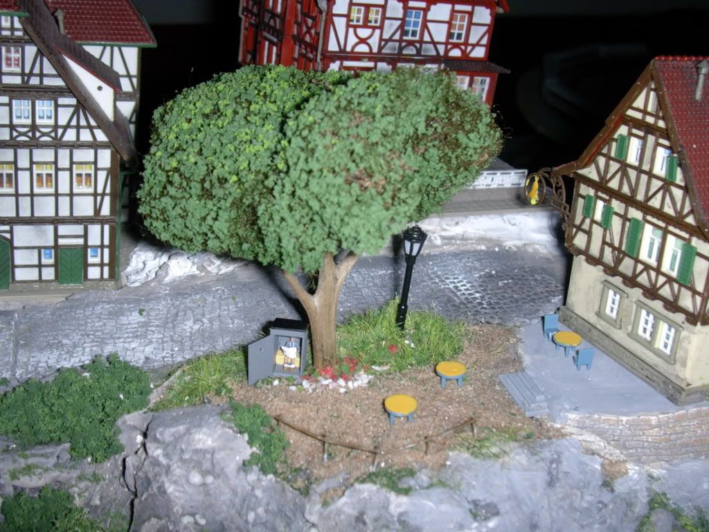

Nadat ik alle 'reepjes' erop had gelijmd, even begonnen met een ander klein klusje, weer op het uiterst rechter scenerystukje (nog wel) van de baan. De dorpskroeg wat opgeleukt met een plee inclusief gebruiker die de krant leest.....
En wat tafeltjes hier en daar.....steunmuurtje bijgekleurd. Dat soort werk.....
Vanochtend begonnen met de afwerking van de wijnranken.....eerst flink lijm gesprayed (verdunde houtlijm in zo'n plantenspuit), en daarna met wat turf van woodland aan de gang (a la methode die hier door iemand in dit topic werd aangedragen. Nogmaals bedankt!)
Nu, 8 uur 's avonds, is de lijm al redelijk gedroogd op wat plekken na. Nu komt het leukste: het wegwerken van eventuele foutjes en het verder detailleren met groen. Daarna volgen nog wijnstokken die ik in de stuiken prik en verdere zaken als bordjes mensen, en wellicht ook nog de transportrail. Ik heb hier al ruimte voor gemaakt......wordt vervolgd.
Vanavond verder knutselen, hopelijk morgen weer foto's!
