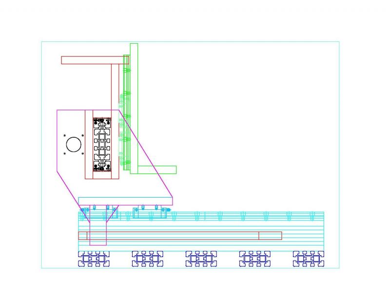

Misschien is het beter de portaalfrees op te bouwen uit aluminiumprofielen. Kijk hiervoor eens op Ebay of MP.

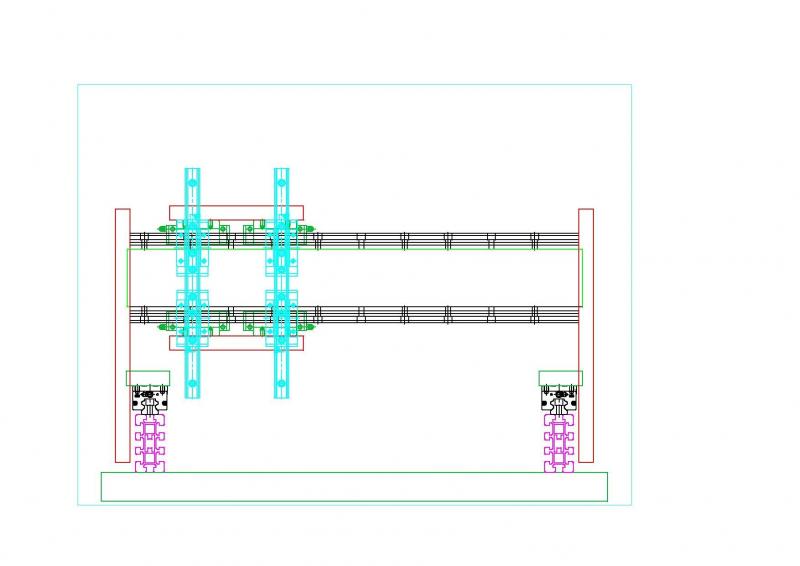

Zelf ben ik bezig met dit ontwerp te bouwen.
en
Grt Erwin
