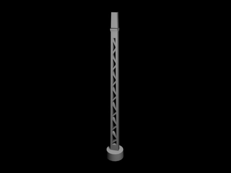

« Reactie #15 Gepost op: 03 January 2010, 17:35:03 »
Dankjewel :D
daar kunnen we wat mee!
1ding alleen, even snel geteld.
op de tekening van Hans, staan ongeveer 20 van die dingen die heen en weer lopen
maar op de echte paal zie k hem dat maar ongeveer 14keer doen!?

« Reactie #16 Gepost op: 03 January 2010, 18:17:18 »
Ga maar uit van de foto, want die palen staan er nu eenmaal in de werkelijkheid.

« Reactie #18 Gepost op: 03 January 2010, 18:26:41 »
Even een korte toelichting, de tekeningen zijn van Bonthuis, en gemaakt in 1980-81, voor het toenmalige Electrorail. Maar er is nu eenmaal niets op dit gebied, en zelf tekenen ben ik nog niet aan toegekomen. Het ging toen meer om de verschillende  uitvoeringen van bvl-portalen.

« Reactie #19 Gepost op: 03 January 2010, 20:35:18 »
Zo zou ik hem willen uitbrengen, je hebt dan de basis, moet je alleen nog een balk voor de bovekant hebben (zonde om dat te printen,, kan je beter van iets goedkopers doen -oude rails-)
zouden jullie hiermee kunnen leven?

« Reactie #20 Gepost op: 03 January 2010, 21:48:59 »
Ik wel
Als je ze klaar hebt doe er maar 7 stel, de boven balk kan ik zelf maken .
Zo,n boven balk maak ik van red-cedar dat is zacht hout wat makkelijk te verwerken is.

« Reactie #24 Gepost op: 04 January 2010, 01:04:02 »
mischien off topic voor de gotische bogen maar hier staat dat dit portaal vanaf 1951 geplaatst is
welk(e) portaal(en) werd(en) voor 51 geplaatst ?
gr jan

« Reactie #25 Gepost op: 04 January 2010, 09:00:12 »
Jan, voor 1951 werden de bekende stalen masten geplaatst, bestaande uit H-profielen (DIN). Dit type werd al in de jaren dertig voor de electrificatie van het middennet gebruikt. In de oorlog werd staal schaars en werd tijdelijk gebruik gemaakt van betonnen masten, zoals de bekende Gotische bogen op Hvs-Ut, de Brabantse ronde masten en dit vakwerktype. Latere electrificaties brachten weer de stalen masten.
grt, Carlo
