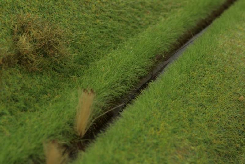

klik
staat dit gras omhoog of niet?? ;)
gewoon met de electrische theezeef, wel de thee eruit halen hé  ;)
eric

Eric: Ziet er inderdaad erg goed uit. Thee is er er uit (lust ik toch niet ;D)
Hoe krijg je dit voor elkaar?
houtlijm vermengt met groene latex, beetje water erbij, aanbrengen....vezels theezeef met goeie batterijen...en hop.
je heb toch wel de..wat is het..? de minpool..?? in de natte lijm geplaatst toch?? anders geen rechtopstaande vezels natuurlijk.
pas op voor een optater...nee geen ervaring...ben als de dood voor stroom. ;D
eric
