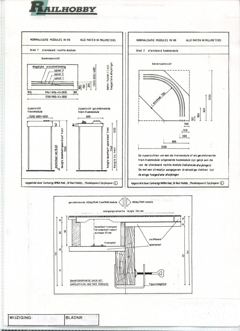

Sorry 10 cm te hoog. Hieronder de enige echte module normen
SK

Sobat, die tekeningen zijn nog niet aangepast op de gemiddelde groei van de gemiddelde Nederlander de laatste 20 jaar, 10 cm
Laatst bewerkt op: 13 December 2009, 11:32:07 door marty
