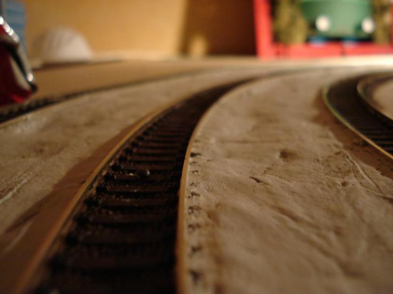

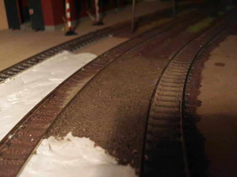

Het eerste stuk is bijna klaar, dus ga ik door met het volgende stuk. Hiervoor moet ik perrons maken. Ik ga voor de aarden variant, m.a.w. niets meer dan een aarden ophoging.
http://www.kolej.one.pl/index.php?dzial=stacje&id=5399&okno=galeria&&zakres=-1&photoid=13753 zoiets dus.
Voor degenen die het interessant vinden hier de bouwbeschrijving:

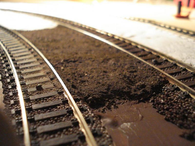

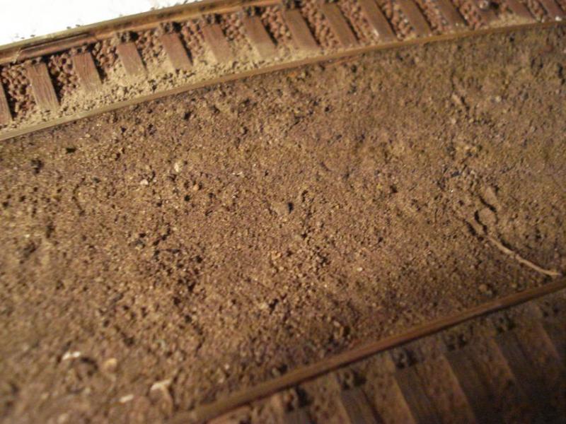

Allereerst doe ik wat alleslijm in de ruimte tussen de sporen, om er vervolgens DAS-klei tussen te frotten.
 Vervolgens ga ik er met een spijkertje langs de spoorstaaf (zo: ) om de spoorstaafkanten van DAS te ontdoen.Ik wals de klei een beetje plat, dan ziet het er wat beter uit (herhaal hierna evt. de handeling met het spijkertje). Als de klei hard is, verf ik de spoorstaafkanten roestig, en eventueel de ruimte die is opgevuld door DAS, bruin, zo vallen 'gaten' in de aarde wat minder op.Ik laat dit maar even drogen en haal ondertussen wat aarde uit de tuin (kijk uit dat je geen planten die evt. nog in de grond zitten molt) en laat het drogen (bijv. onder een enorm hete bureaulamp). Als het droog is, vermaal ik het en zeef ik het, totdat ik fijn poeder heb. Vervolgens verdeel ik het poeder op het al geverfde vlak, net zo dat het onder de spoorstaafbovenkant blijft, anders wordt dit niet fijn met het schoonmaken van de rails. Dan druppel ik het goed in, met hetzelfde mengsel wat ik gebruik voor ballasten (50% houtlijm, 50% water en een piiiiiiiiiiiiiiiiiiepklein beetje afwasmiddel). Wachten, wachten.........en het is knoerhard. Vervolgens even stofzuigen, dan is alle aarde weg (kan het niet in tandwielkasten e.d. komen)  Zo'n effect levert het op:
Wat mij betreft is het effect, kijkend naar het voorbeeld, goed te noemen. Misschien een iets ander kleurtje, maar ja, het principe werkt! (Bedankt Ernst-Jan voor de tip! (y))

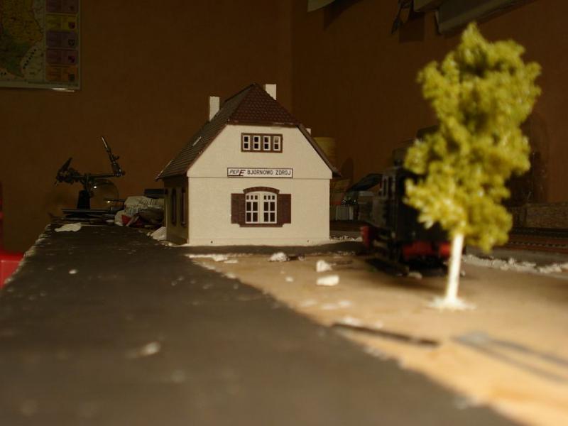

Er is niet dramatisch veel veranderd, maar wat niet is, gaat nog komen. Ik het het stationsplein afgekleid en voor een groot gedeelte geverfd:

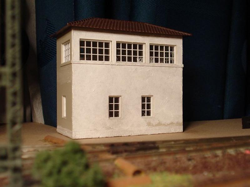

Ik ben begonnen met het seinhuis te 'verpoolsen'. Ik ben begonnen met stucwerk aan de buitenmuren:

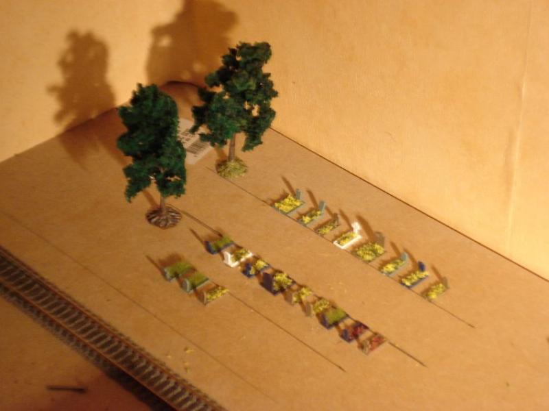

Ook Preiser-Polen gaan dood, en je moet ze toch ergens kwijt. Dus ben ik maar een kerkhof aan het aanleggen:
Wat overigens minder is, is dat ik het zo heb gemaakt dat het net boven het voeteneind van mijn bed ligt. Iedere dag dus opstaan met een 'positief' beeld ;D.
