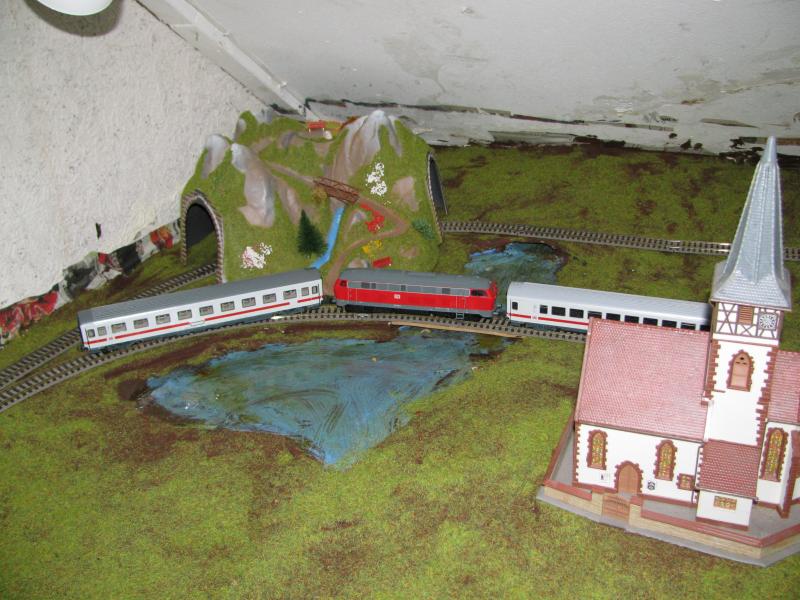

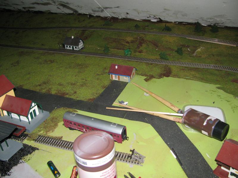

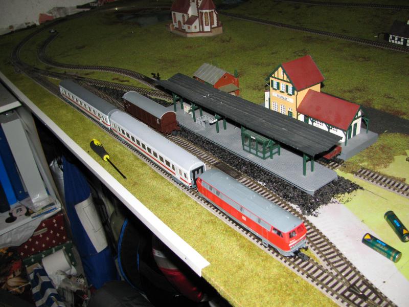

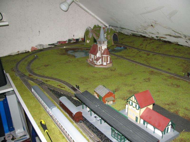

zo, foto's
flink wat gras erbij :P
(verftube word gebruikt om gebruikte kwasten in te leggen als ik gras ga strooien, vergeten schoon te maken, ga ik nu doen :P)
testrit

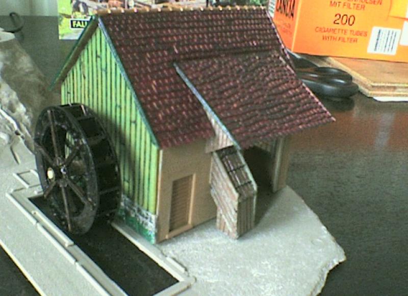

ff kijken wat voor'n spulletjes ik nou nog over had, en toen zag ik dit in eens

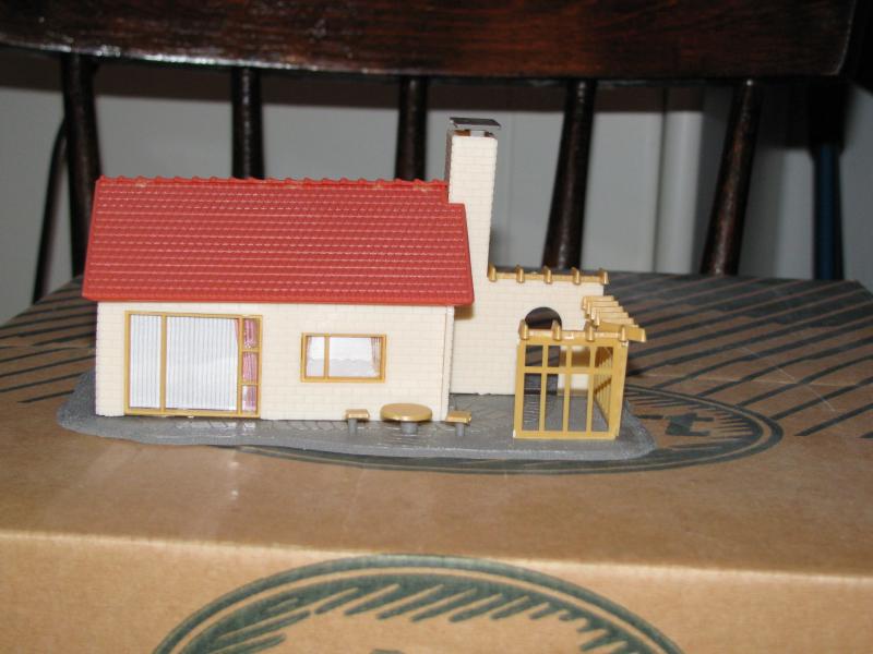

nu wil ik dit huisje gaan wetheren:
alleen zit ik met 2 dingen.
1. ik heb nog nooit gewetherd, t was toch waterverf verdunnen in een bak met water en dan huisje onderdompelen?
2. er zitten papieren gordijnen en alles in, die krijg ik er niet makkelijk uit (of daarna niet meer dr in)
wat voor'n resultaat geeft dit bij wetheren?
lopen de kleuren uit, verweekt het papier of worden de gordijnen juist leuk meebehandeld?
verder, ik wil dus een muurtje van klei maken, in mn vorige post had ik gevraagt hoe ik dat het beste kon doen.
iemand een idee?

Weatheren kan op bijzonder veel manieren. Het kan via poeder, natgemaakt poeder, maar ook gewoon met sterk verdunde verf, die vervolgens met een penseeltje opgebracht wordt.
Matheus 18
  • Nog iets te plat voor Profi.
  • Berichten: 2513
  • poging tot Steentje bijdragen.
Re:fleischmann ho *eerste baan*
« Reactie #170 Gepost op: 28 June 2010, 21:46:36 »
Hoi DVD.
Welke slimme heeft u dat wijsgemaakt dat ge een gans huis moet onderdompalen in met water verdunde verf?
Beter dat ge met een penseel werkt en gebruik gerust het restand aan verf dat in het potje zit waar ge uw penseel in uitwast.
Werkt ge niet graag met water gebruik dan aquarel potloden of gekleurd krijt.
Enkel gebruik van potlood en kleurstift.
Matheys.

Onderdompelen zou ik niet doen, dat wordt niet mooi. Oefen eerst even op wat oude stukjes. Denk ook aan simpele hulpmiddelen zoals een potlood (kan je mooi scheurtjes in de muren mee imiteren, wel scherpe punt en meestal zitten scheurtjes bij bijvoorbeeld ramen en deuren). Houdt ook een doekje bij de hand, je gebruikt al snel teveel verf en dan kan je wat wegdeppen. Wateroplosbare verf is natuurlijk makkelijk, als het je niet bevalt kan je het met een natte kwast weer redelijk eenvoudig weghalen.
Marc

het makkelijkst om te wheateren is denk ik wel met verf, gewoon een mooie kwast en wat verf, en een oude handoek.
pak om te oefenen eerst een proefstuk!
doop de kwast een stukje in de verf dat er net wat opzit, ga daarmee over de handdoek, totdat het lijkt dat er niks meer opzit.
ga dan hard boenen op het gewenste stuk muur/dak/vloer etc.
als het goed is krijg je geen klodder dekkende verf, maar een waas van de gebruikte kleur die blijft zitten bij opstekende stukken en randen etc.
gewoon lekker oefenen, hoe meer kleuren hoe beter het kan zijn.
veel succes (y)
