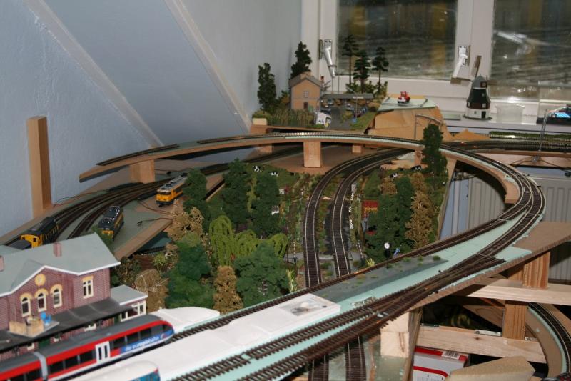

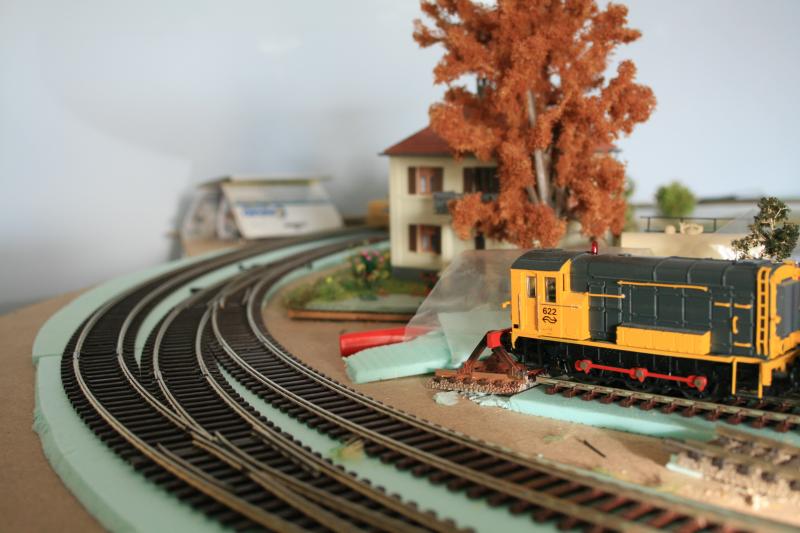

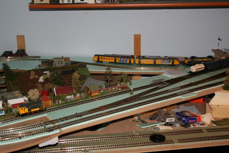

In het totaal komen er 5 lagen op elkaar. Het laagste niveau ligt op ongeveer 50 cm en het hoogste op 120 cm. Vandaag testgereden en en br23 van roco doet er bijna 10 minuten over om 1 rondje te rijden van punt naar punt.
Vandaag ook weer een stukje verder met de inrit van het stationnetje van de zijlijn.
Ook even kijken met de hippel of die ook een beetje wilt en rijdt prachtig door de ruime bocht.
Ik zit alleen te denken of de bocht nog iets schuin gelegd dient te worden zodat die wat mooier in een verkanting komt te liggen, maar door de wissel is dat wel moeilijk denk ik.

Dan zou je voor de verkanting ook het buitenste spoor iets hoger kunnen leggen.

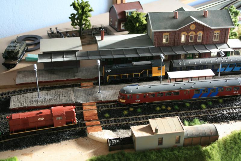

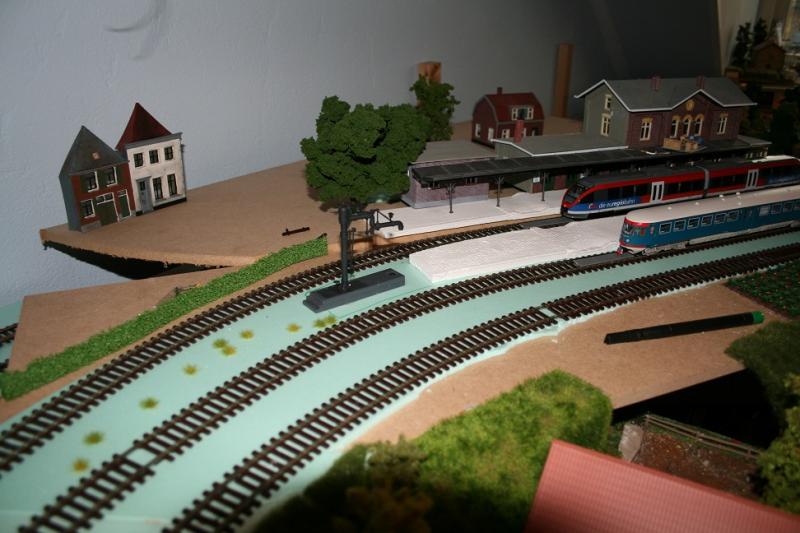

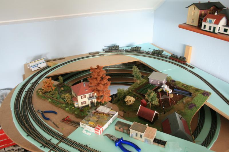

Ik ben weer een stukje verder gekomen. Het station is nu voorzien van de 3 sporen (waarvan 2 perron). De dieseltjes en stoomtractie kunnen nu stoppen.
De moestuintjes van de oude baan hebben ook weer een plekje gekregen.
De nieuwe draaibare kraan van Viessmann is nu ook ingebouwd. Geeft wel een apart idee als de stoomtrein er staat.
Nog veel is open, maar straks maakt de trein een mooie bocht naar links, richting Duitsland

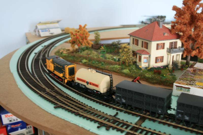

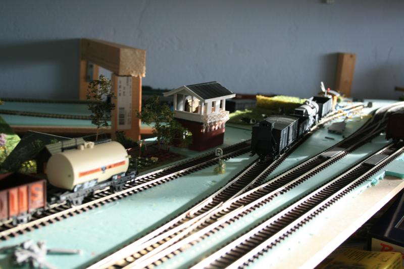

Langzaam ben ik weer door aan het bouwen. Het gaat mij natuurlijk veel te traag, maar bij deze toch een kleine update.
De inrit van Simpelveld bezien richting Wijlre. Ten opzichte van de werkelijkheid loopt het sporenverloop hier in een bocht.
Vervolgens komen we ter hoogte van de overweg. Als je in werkelijkheid hier de overweg (aan de kant vanwaar de foto is genomen) over gaat en dan schuin omhoog zou lopen kom je aan de achterkant uit van het bungalowpark. Via de andere kant kom je op de weg naar het stationsgebouw en kun je het dorp in.
Het seinhuis is van Tilly. de overwegbomen die daar komen zijn die van Weinert (met hekwerk), maar dat is nog een werkje om in elkaar te zetten.

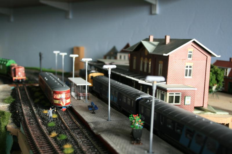

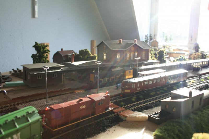

Na een flauwe bocht kom je dan aan in het station van Simpelveld. In werkelijkheid een pracht station. Hier heb ik voorlopig gebruik gemaakt van het station van Hollandscale en een perronoverkapping van Pola.
Op de voorgrond zijn nog twee kolenkarretjes te zien. Dit thema zal verder nog verder doorgevoerd gaan worden. Ook de banken welke Mitchell ontworpen heeft komen hier mooi tot zijn recht.
Nu ben ik bezig met de andere kant van het station. Hier moet ik iets sprokkelen qua ruimte en komt de draaischijf te liggen.

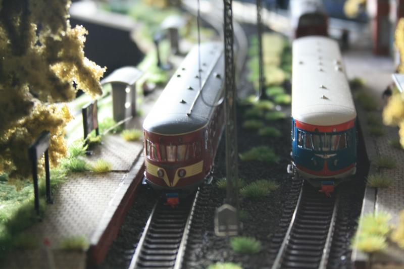

De 2 andere DE1's staan met een flink tegen zonnetje op het stationnetje in Schin op Geul.
Ook in Simpelveld staat een vrij laag staande zon.

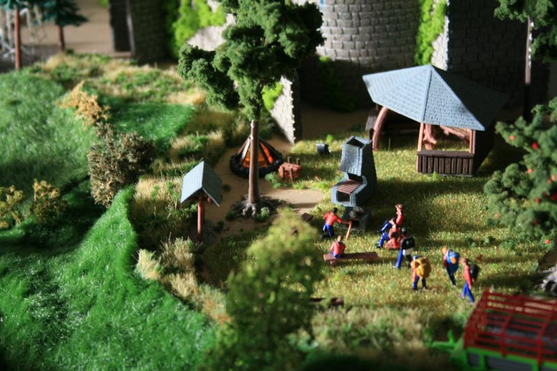

De scouting is ook actief op de baan. Hier op de andere zijde van de baan ter hoogte van de burcht. wat zullen ze morgen eens gaan doen....
Berichten: 3984
Re:Nederlandse baan - (Baanplan H0)
Reactie #41 Gepost op:
06 January 2011, 21:44:30 »
Haha!
Leuke scene

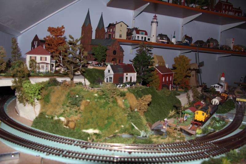

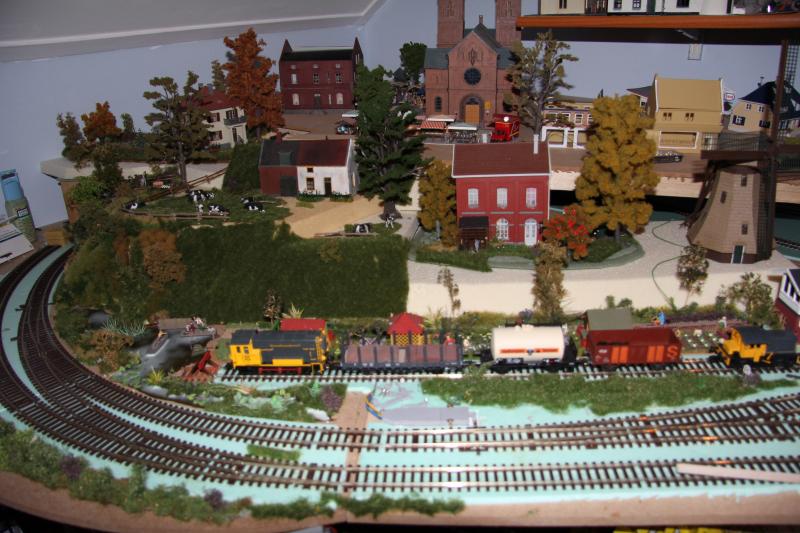

Ik ben een stukje verder gekomen. Ik heb een start gemaakt met de heuvel met op de heuvel het dorp. Ik heb expres eerst een groenstrook tussen het dorp en het spoor gemaakt om ook de plantjes van MBZ, Noch, Busch, GM&S, Anita Decor en Silflor mooi uit te laten komen.
Het water links van de Hippel is gemaakt van Window colour. Dit is te koop bij o.a. Pipoos. Zelf gebruik ik Olijf groen en daarna een laag transparant. Dit geeft hele mooie resultaten. eerst ziet het er nog een beetje uit als melk, maar tijden het uitharden laat ik de boot te water, zet de steiger neer en plant de plantjes direct in het water. Zo liggen ze er echt in.
Misschien is de heuvel iets te stijl, maar ik wil toch beetje spelen met hoogteverschillen en dit is denk ik nog net toelaatbaar in Zuid limburg

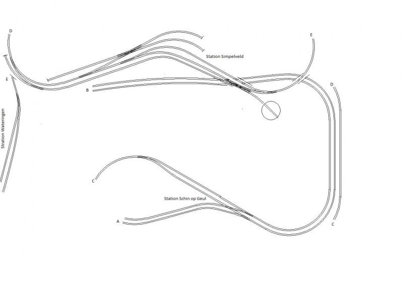

Ik maak meestal baanplannen vrij basic en ook dit plan is vrij basic. Wat wilde ik dat erin kwam. De splitsing a la Schin op Geul. Een imitatie van het Station Simpelveld en een geintje als eindpunt mijn eigen woonplaats Wateringen met haven. Het station Simpelveld is veel te groot om in het klein na te bouwen. Zo heb ik links van het station gebruik gemaakt van ronde wissels en omdat ik in Wateringen geen ruimte heb voor een omrijspoor heb ik in Simpelveld een kruiswissel moeten inleggen omdat daar de stoomloks moeten draaien.
De lengte van Station Simpelveld is 5 meter en de breedte van de ruimte is 3 meter. Op 1 van de eerste foto's is het lange schaduwstation te zien. Dit Schaduwstation komt uit bij A.
Via A rijden de treinen over een paradetraject via Schin op Geul naar B richting het andere schaduwstation en zijn dan weer uit het zicht. De treinen richting Simpelveld gaan via Schin op Geul het enkelsporige lijntje op en verdwijnen bij de burcht. Aan de rechterkant van de baan komen ze weer bij C te voorschijn en verdwijnen dan weer bij D (rechterkant) om even later aan de linkerkant weer te voorschijn te komen om station Simpelveld binnen te lopen.(In het verdekte gedeelte ligt nog een schaduwstation). Voor de stoomtreinen is dit het eindpunt en zullen middels de draaischijf gekeerd worden. De DE1 en DE2'en van Artitec zullen doorrijden via E richting het eindpunt Wateringen. Tussen de twee "E's" ligt nog een schaduwstation voor de treinen die uit Duitsland komen. Dit zijn ook alleen maar treinstellen (Talent en railbus). Basic baanplan met veel mogelijkheden door het inpassen van 4 schaduwstations.
