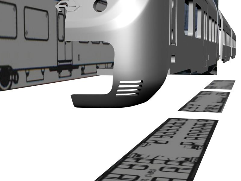

Re: BNLS-Werkspoor - SLT in N
« Reactie #32 Gepost op: 02 December 2009, 23:34:28 »
dank u dank u :D
over de draaistellen en vouwbalgen ben ik nog steeds niet uit!
ik denk dat ik eerst het model ga afbouwen, en daarna ga kijken hoe ik de rijtuigen aan elkaar kan vast maken!
ideeen en tips zijn altijd welkom!
zo heb ik ook een tip nodig over de aandrijving,, want ik heb het gevoel dat de aandrijving uit 1 draaistel moet komen?
aangezien de voorste draaistel op 1wagon zit,, maar de rest van de draaistellen zitten tussen de wagons in?
« Reactie #33 Gepost op: 02 December 2009, 23:42:07 »
Hallo Mitchell,
ik weet dat de verbinding bij de Jacobs-draaistellen (zo heten de draaistellen waar twee wageneinden op rusten) van de Brawa Talent met een klikverbinding is gemaakt.
Zoals boven werd beschreven werkt dit wel heel goed, het is alleen de vraag, of het printmateriaal van Shapeways ook stabiel genoeg is voor dit soort klikverbindingen. Het moet natuurlijk niet zo zijn, dat de verbinding afbreekt, hetzij door teveel in en uitelkaar klikken, of gewoon, omdat er teveel gewicht aan de verbindingen hangt.
Dit gaat nog een hele uitdaging worden, maar ik weet zeker dat je het voor elkaar zult krijgen.  (y)
« Reactie #37 Gepost op: 04 December 2009, 10:18:37 »
en alweer bedankt :D
roco, ik heb je pm ontvangen!
bedankt voor de info! ik ga eens kijken wat er te regelen valt!
Op dit moment is de status nog niet verder dan de laatste screen van bladzijde 2 (onderaan)
maar zal eens kijken of dit weekend weer iets verder kan gaan!
en laurent, tuurlijk staat dat,,, dan is t beetje back to future achtig ofzo :P

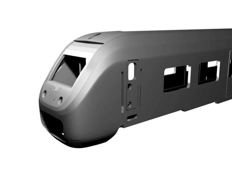

« Reactie #42 Gepost op: 07 December 2009, 12:35:30 »
@hoefbaan,, och vanaf nu mogen ze niet meer door zoetermeer rijden (vanwege de atb die raar doet bij ztm oost)
dus daar heb ik voorlopig even geen last van :P
de bouw vordert gestaag, mede door een probleem met het uitsnijden van de ramen, maar dat heb ik hopelijk opgelost nu!
misschien ziet het er uit als een vreemde vogel, maar ik doe mn best om hem zoveel mogelijk erop te laten lijken!
waarschijnlijk zal er uiteindelijk toch wel het een en ander aan geschuurd moeten worden om mooie vormen te krijgen
Kas
« Reactie #43 Gepost op: 07 December 2009, 13:23:39 »
Ik vindt de kopvorm prachtig geworden! De enige afwijking die mij opvalt, zijn eigenlijk de kleine roostetjes naast de koppeling. Die hebben bij het origeneel een iets andere vorm. Maar voor de rest is hij echt perfect!  (y)
Vooral de details, bij (o.a.) de deuren zien er ook goed uit.
« Reactie #44 Gepost op: 07 December 2009, 13:37:15 »
misschien komt dat door de achterkant die er nog in moet?
Vraag!!
ik heb net eens mijn mehano Thalys uit de verpkking gehaald, en daar nar het draaistel gekeken, dit is een mogelijke oplossing, maar op deze manier kan je niet meer vanaf het begin naar het eind kijken? en dat is nou een van de dingen die de SLT speciaal maakt!
iemand een oplossing hoe je het best zo'n draaistel erin kan maken, mar dat je toch nog van het begin van de trein naar het eind van de trein kan kijken?
edit: nog iets,, de gemiddelde trein heeft tussen de bakken 750mm zitten (sgm als voorbeeld),, deze SLT heeft maar 400mm tussen de bakken zitten, dit betekend dat er ongeveer 4,6mm tussen de bakken zit in H0,,, dit is toch veelste weinig om een beetje normale bocht te kunnen maken?
