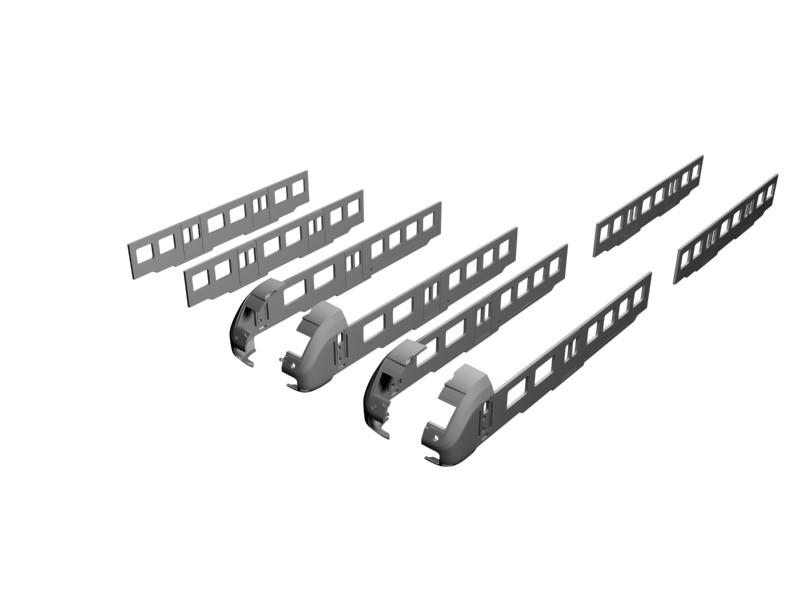

okey,, dus ook het midden van het dak dus weglaten (wat dus de 2 wanden bij elkaar houdt
want dit zou ook heel wat besparen ;) als je die weglaat
Eigenlijk heb je voldoende als je de zijwanden tot net boven de deuren maakt.
De rest van de ophanging moet je toch van de BR423 pakken.
Jos.
En was 1680 cm Lang
(Rotterdam, 2009)
Mitchell
  • 3D Designer
  • Berichten: 3214
    • SpoorObjecten
Re: BNLS-Werkspoor - SLT in N
« Reactie #121 Gepost op: 18 December 2009, 23:34:11 »

ik denk het wel, alleen wel vaste kop, net zoals je de plan u bouwpakket bouwt, word wel grappig en een mooie uitdaging, eventueel met de uitbreiding tot 6, is de dak wel het zelfde als de BR 423?
  • NS 1607 Vlissingen
  • Berichten: 6473
  • Zal 't gaan, ja!
    • Tramlijn Maastricht-Vaals
« Reactie #123 Gepost op: 19 December 2009, 09:48:02 »
@Mitchell
Ik denk wel dat het beter is met de cabines uit een stuk.
Want in het echt zit er ook een naad achter de cabine, dus kunnen de zijwanden gerust los van de kop.
@Zaanstreekrail.
Het dak van de SLT en de BR423 hebben waarschijnlijk niet dezelfde indeling.
Maar dat is wel aan te passen.
desnoods met losse onderdelen.
Je moet per defintie toch een 2e Pantograaf bestellen voor er op.
en je zal ook zelf de windlij platen op het dak moeten maken, want de Br423 kent deze niet, de SLT wel.
Jos.

uh, ik brul maar wat... koppies printen, wanden, bodem en dak plotten? das toch redelijk rechttoe-rechtaan. (ronde bovenste stukkie van de wand eventueel printen, dat is iets lastiger van plaat te maken) Ben je wat de wanden betreft ook meteen van die printkorrel af.

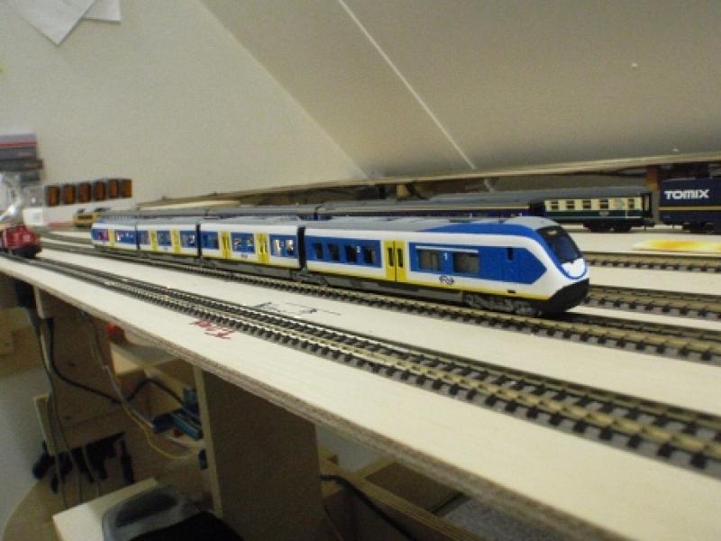

« Reactie #131 Gepost op: 12 January 2010, 20:15:33 »
Dan maar meer foto's!
Ik heb een nieuwe bodemplaat besteld, moet de persoon die er 1 besteld heeft (de slt) nog benaderen proberen via shapeways, en deze persoon dan gratis een bodemplaat opsturen (van de middenbakken)
Het lijkt korreliger,,, IS HET NIET!! dit komt doordat ik de foto's had verscherpt, omdat mn telefoon beetje wazig beeld gaf!
« Laatst bewerkt op: 12 January 2010, 21:43:10 door Mitchell »
Mitchell
  • 3D Designer
  • Berichten: 3214
    • SpoorObjecten
« Reactie #132 Gepost op: 30 November 2010, 11:17:01 »
Even voor deze mensen een berichtje uit nspoorforum van dompie/johan,,, kijk en geniet;
de bodemplaten zijn gemaakt van de Kato Thalys
 (y) dat ziet er toch prachtig uit! (y)
