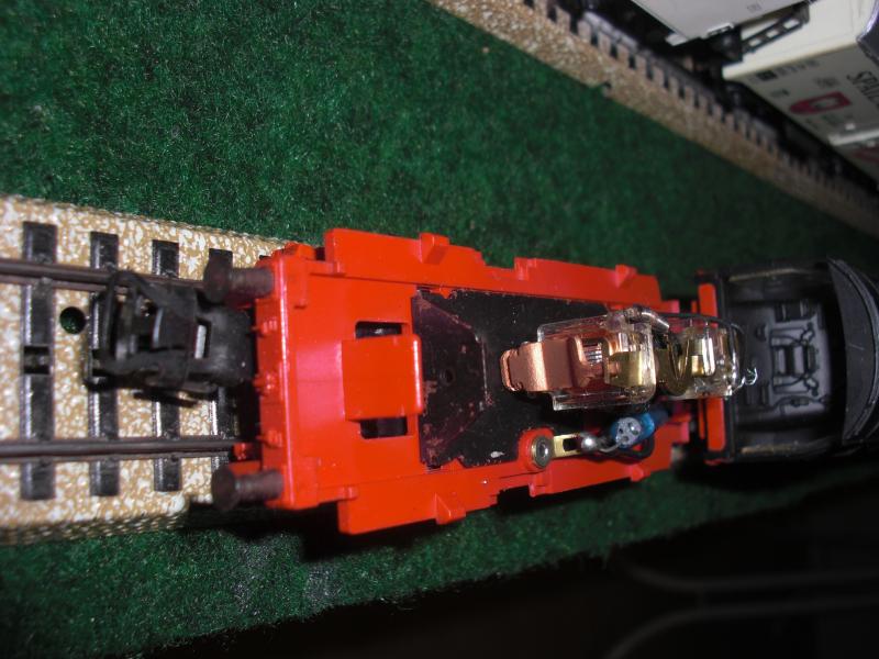

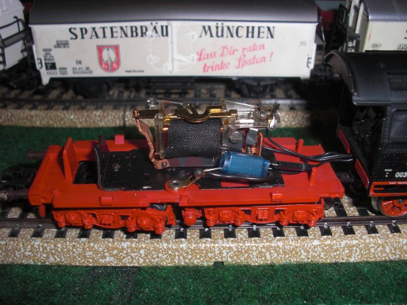

Nou die is zo analoog als maar zijn kan.
Als je nu de kap van de lok eens loshaalt, dan kan je de kleur van de rookgenerator zien.
In het midden van de lok aan de onderkant zit een zwarte schroef.
Draai deze los en de kap komt eraf.
Kijk wel uit voor het lipje van de rookgenerator bij het terugplaatsen, dat je deze even voorbij de lichtgeleider helpt.
Groeten Ad.
Jmmy
Berichten: 13
Re:Loc, 3085 Marklin
Reactie #19 Gepost op:
30 November 2009, 19:56:55 »
Jmmy
Berichten: 13
Reactie #20 Gepost op:
30 November 2009, 19:57:39 »
Ik loop nu naar boven, 2 tellen
Jmmy
Berichten: 13
Reactie #21 Gepost op:
30 November 2009, 20:00:05 »
De kleur is rood van de generator.
Zou deze moeten gaan werken zodra je de loc aanzet? of duurt dit even?
Kappa
Berichten: 19
Reactie #22 Gepost op:
30 November 2009, 20:02:18 »
Een rode is goed, die zou moeten werken.
Je hebt em toch niet helemaal volgegoten?
Zoja, giet em dan eerst eens leeg en rijd eens een paar rondjes.
Er moeten maar enkele druppels in, maximaal 5.
Hij moet dan vrij snel al rook geven, zeg na 10 seconden.
Groeten Ad.

HMMM oke, dan ga ik dat maar eens proberen,
De vloeistof kwam inderdaad uit het buisje ja.
