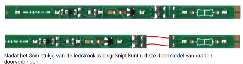

Heeft er iemand toevallig al eens een schema gemaakt van de digirails printen? Ik ben op zoek naar het schema van een DR280 en DR10G14 of DR10G14 V2.

Ik wil een DR280 halveren voor in een dubbeldekker. De andere helft zonder de electronica wil ik in de volgende bak gebruiken en aansluiten op de DR10 V2. Uiteraard met de juiste voorschakel weerstand. Maar ik weet niet goed waar ik op de DR10 V2 de spanning moet halen.

Als ik bij de fabrikant kijk bij de led strip DR280G en dan bij download kijk staat daar niet de handleiding bij zoals deze wel staat bij de DR10G14! In de handleinding van de DR10G14 zien ik niet staan waar ik spanning kan nemen voor het aansluiten van het andere stukje led strip van de DR280.
Wat ik gewoon wil weten van iemand hier is waar ik van de DR10G14 spanning kan afnemen voor het aansluiten van het restant van de DR280 met voorschakelweerstand.
Daarvoor is het handing om een schema te hebben van de DR10G14.
Gr,
Marc

Het enige wat ik dus nog niet weet is waar ik de spanning kan halen van een DR10G14.
Dan zal ik wel wat aan mijn oogjes mankeren, maar dat staat er toch echt overduidelijk in.
Bron Digirails DR10G14
Mvg
Wim.

Daar staat hoe je het moet verlengen als je het stukje van 3cm losknipt. Er staat niet hoe je een extra led strip moet aansluiten. Dus weet ik nog steeds niet waar ik de spanning moet halen op een DR10G14.
Gr,
Marc

ik denk ook dat wim gelijk heeft. dus idd op de plaats van waar normaal gesproken dat stuk van 3cm zit

Ik zal het vanavond is bekijken als ik thuis ben. Zal de spanning is meten op de punten zoals jij aangeeft. Maar ik gebruik verder wel de hele strip DR10G14.
Gr,
Marc
