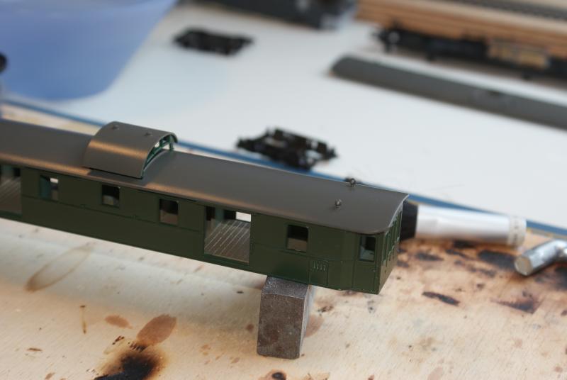

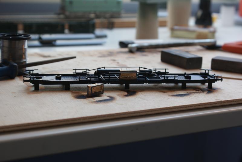

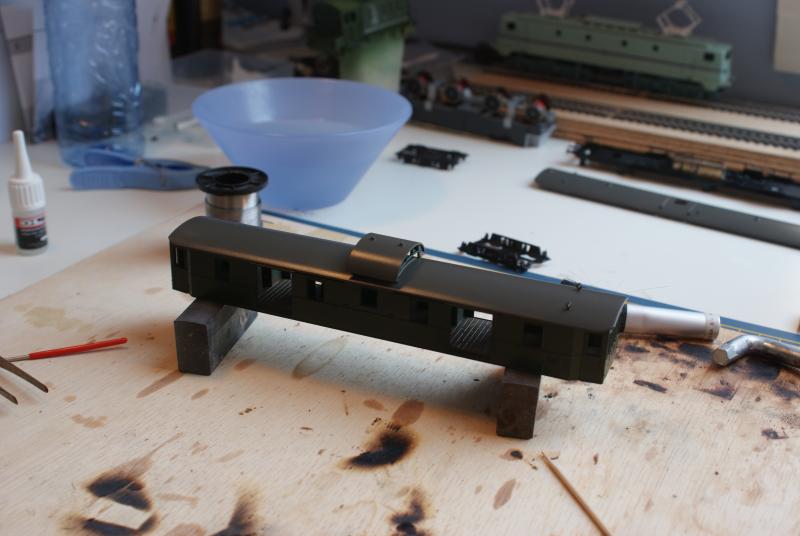

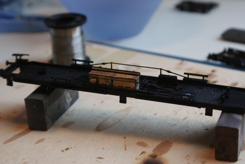

Zo ook weer eens wat aan de hobby gedaan.
Ik ben begonnen met dit model eens afmaken.
Na het bestuderen van de foto`s heb ik besloten om een versie met electrische verlichting te maken.
Er moesten dus accu bakken onder het model komen.
Dat is goed op de foto uit het boek van Karst te zien.
Ik had een aanbod van Karst gehad voor plan V accubakken.(waarvoor nog dank karst (y))
Alleen lopen die schuin en had ik toch liever rechte bakken gehad
Voor mijn messing postrijtuig wat ook electrische verlichting krijgt had ik via Philotrain messing accubakken verkregen.
Tot mijn blijdschap kreeg ik 4 accubakken toegestuurd (y)
Waardoor ik er twee onder dit model kon zetten.
Verder moesten op het dak de gasverlichting ornamenten verwijderd worden.
Hierbij erg veel plezier gehad van mijn Proxxon frees.
Uiteindelijk heb ik het hele dak kaal gehaald en twee messing dakventilatoren geplaatst.
Daarna dak netjes ns grijs gespoten.
Ga zo de bak in de glanslak zetten, en daarna beschriften.
Ook ga ik het onderstel opnieuw zwart spuiten.
Wordt vervolgd,
Grts,
Dennis
« Laatst bewerkt op: 03 August 2010, 16:34:36 door Dennis »

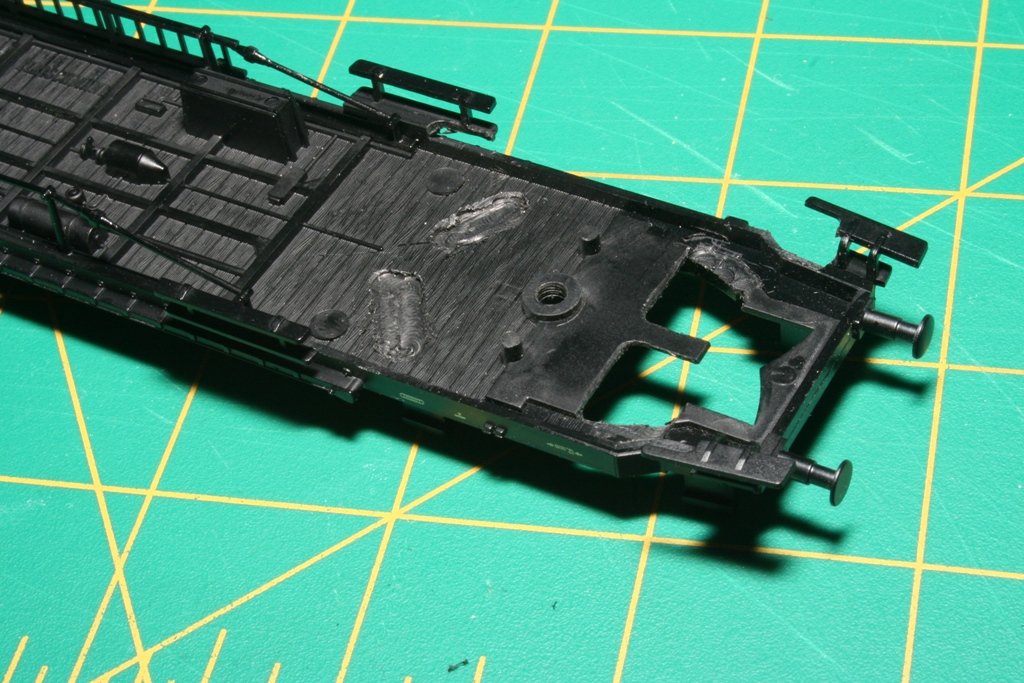

Als ik het model wil verlagen.
Waar en hoeveel moet ik er vanaf frezen dan?
Van het draaistel of de nokjes onder de wagenbak?
Grtn,
Dennis
  • Berichten: 6831
  • Spaar ze allemaal.
Re:Liliput 294 45 oftewel NS D 7571
« Reactie #185 Gepost op: 13 August 2010, 23:48:03 »
Ik heb bij een Fleischmann de nokjes op de bodemplaat ingekort, ook die naast het draaipunt, hoogte vergeleken met de bufferhoogte van andere rijtuigen en zo dicht mogelijk genaderd maar toch nog zo dat de draaistellen vrij draaien kunnen.
Nog gelukt met de plan e balgsteunen?
Groet Stephan.

Citaat van: Dennis
Heb er niet zoveel foto's van ;) maar deze wijst je de weg wel denk ik ;)
Hoeveel er precies af moet, moet je even meten. Ik dacht 1.75 mm.
Grtzz,
Karst
P.S. Mooi hoor die messing accubakken  (y)
