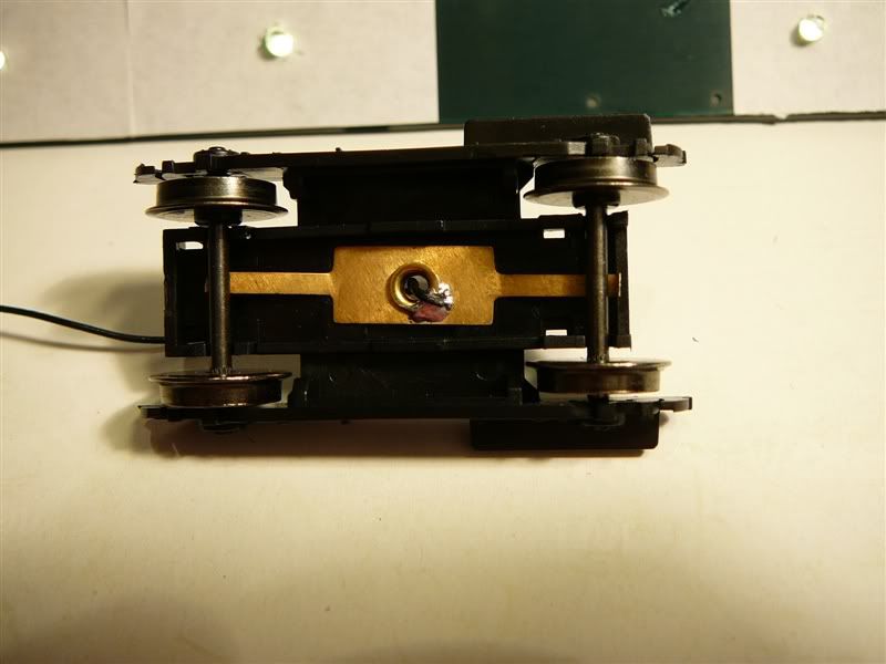

Hierbij een plaatje van de start 5 leds (warmwit 3mm) voor geboord.
Hopelijk reaktie voor een mogelijk betere oplossing.
wil.

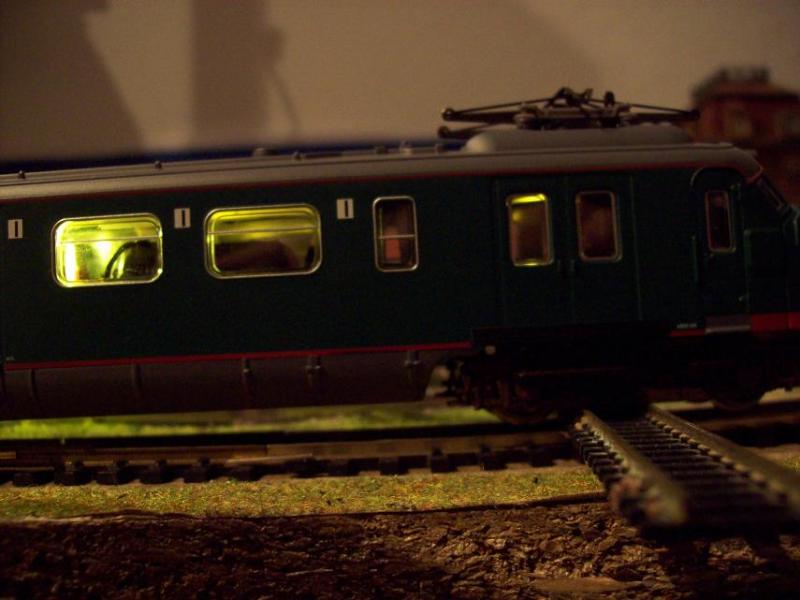

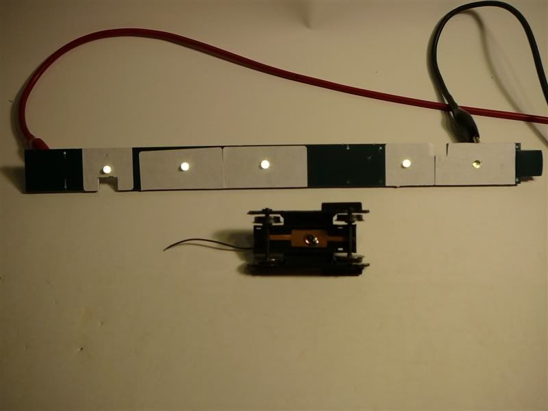

Ik heb een rijtje SMD led's op wit folie geplakt en daarna op de groene strip. Vervolgends met de -pool aan een doorgaande draad gesoldeerd en aan de andere kant weerstandjes er aan welke dan ook aan de plusleiding zitten. Wit folie om de strip heen om het licht te dempen (en meteen het groene plastic te camoufleren) en dan krijg je zoiets:
Ik heb overigens op de binnenwanden lichtgrijs/geel (vaag kleurtje) gespoten aluminiumfolie geplakt om de groene zijkanten af te dekken, met licht valt dat erg op. Dat had ik nog over van een Lima HK projectje. En de stoelen zijn een iets lichter matgroen, dat geeft ook een natuurlijker effect.
Verder ben ik het motorrijtuig flink aan het aanpassen om die groene plastic klodder weg te werken, maar daarover meer in het betreffende draadje.
Je kunt ook doorgaan met led's door de plastic strip heen te steken, maar dan met bv wit papier om de hele strip heen om het licht meer diffuus te maken.
Succes, Bessel

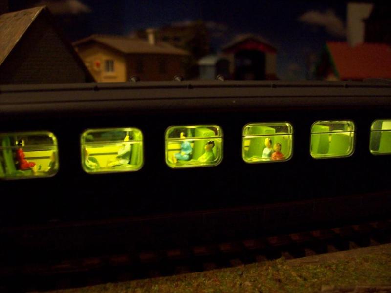

Zo kan het eventueel ook:
binnenverlichting Hondekop
Jos

Jos,
Ziet er gezellig uit in de hondekoppen! Je zou nog, zoals ik met de Lima's altijd deed, de binnenwanden kunnen beplakken met zelfklevend alu-folie. Indien lichtgrijs gespoten zijn dan je wanden meteen de goede kleur én niet langer doorzichtig. Ga ik binnenkort ook met de IRM proberen, ik zal de resultaten dan ook laten zien.
Bessel

Beste Bessel,
Toevallig heb ik gisteren de Hondekop aan de binnenzijde van de kap voorzien van zwarte isolatietape en het doorschijnen is zo goed als helemaal weg.
De IRM heb ik ook zo gedaan:
IRM binnenverlichting
Groet, Jos

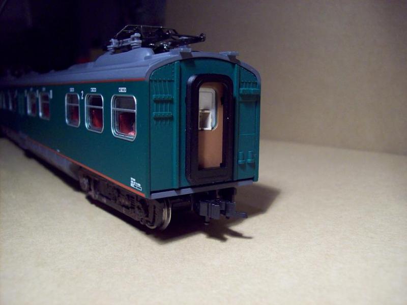

Vandaag even de leds geplaatst en de stroom afname gemaakt voor de wielstellen.
Alles kan dan functioneren via een functie decoder en heb ik geen stroom doorvoer kopp. nodig.
Foto van de leds iets donker genomen dan zijn ze redelijk zichtbaar.
Is interieur nu groen of rood.
Is er nog een verschil tussen motor wagen.

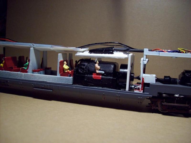

Ik zit toch even met m'n been omhoog, dus de mijne ook meteen afgemaakt.
Ik heb die vreselijke groene plastic motorafdekking geheel weggehaald en de motor met vliegwiel matzwart gemaakt. Boven de motor zit een led met lichtgeleider die aan de buitenzijden omlaag buigt. Zo kun je dat gedeeltje van het treinstel verlichten zonder dat de motor vol belicht wordt.
Je kunt de motor niet wegtoveren maar hij valt zo minder op en er is tenminste licht achter de ramen:

Bessel ,dit is een goede aanvulling .
Ga dit ook doen met mijn motor wagen.
Als ik het goed zie dan zijn de wanden grijs gemaakt en de stoelen donker rood .
Wat heb je met de andere zijde gedaan met het groen.
Nog even een vraag de leds warmwit?

Beste Wil,
Dit zijn inderdaad warm-witte leds, normale en smd'tjes door elkaar (smd in de passagiersruimte en normale in de bagageruimte) van Conrad. Ik heb de interieurs eerst grijswit gespoten en daarna de stoelen rood geschilderd voor de 1e klasse (ik kon er maar niet achter komen of de laatste bloedneuzen in '67 of '68 al een rode 1e klasse hadden maar dat vond ik mooier) en voor de 2e klasse matgroen. Dat zie je ook op de foto bovenin dit draadje.
De wanden zijn beplakt met gespoten zelfklevend alu-folie wat doorloopt tot op de rand van de ruitinzet, dan krijg je mooi afgewerkte wanden. Als het licht er in schijnt valt dat groen toch erg op anders.
Ik heb de neustrapjes groen gespoten, die komen er nog op, net als de messing philo-scharffenbergs. Beetje weatheren nog en dan zal ik het eindresultaat nog ff showen.
Succes, ik ben benieuwd naar de andere verbouwingen!

Re:Piko Hondekop binnenverlichting.
14 November 2009, 23:10:37 »
Netjes gedaan Bessel! Is de motor niet lager te plaatsen?
Maarten
Menno
Berichten: 3466
15 November 2009, 01:56:03 »
@ Overlast: Een van de twee ligt hier open voor m'n neus, en misschien dat je een millimeter kan winnen: wil je nog meer dan zul je aan het blok metaal moeten gaan slijpen/zagen/vijlen om daar ruimte voor te maken, en ik ben bang dat je ook het kunststof aan moet passen om de cardan-as niet vast te laten lopen (net systeem trouwens, die klikverbinding die voorkomt dat het asje uit de 'kom' valt)
